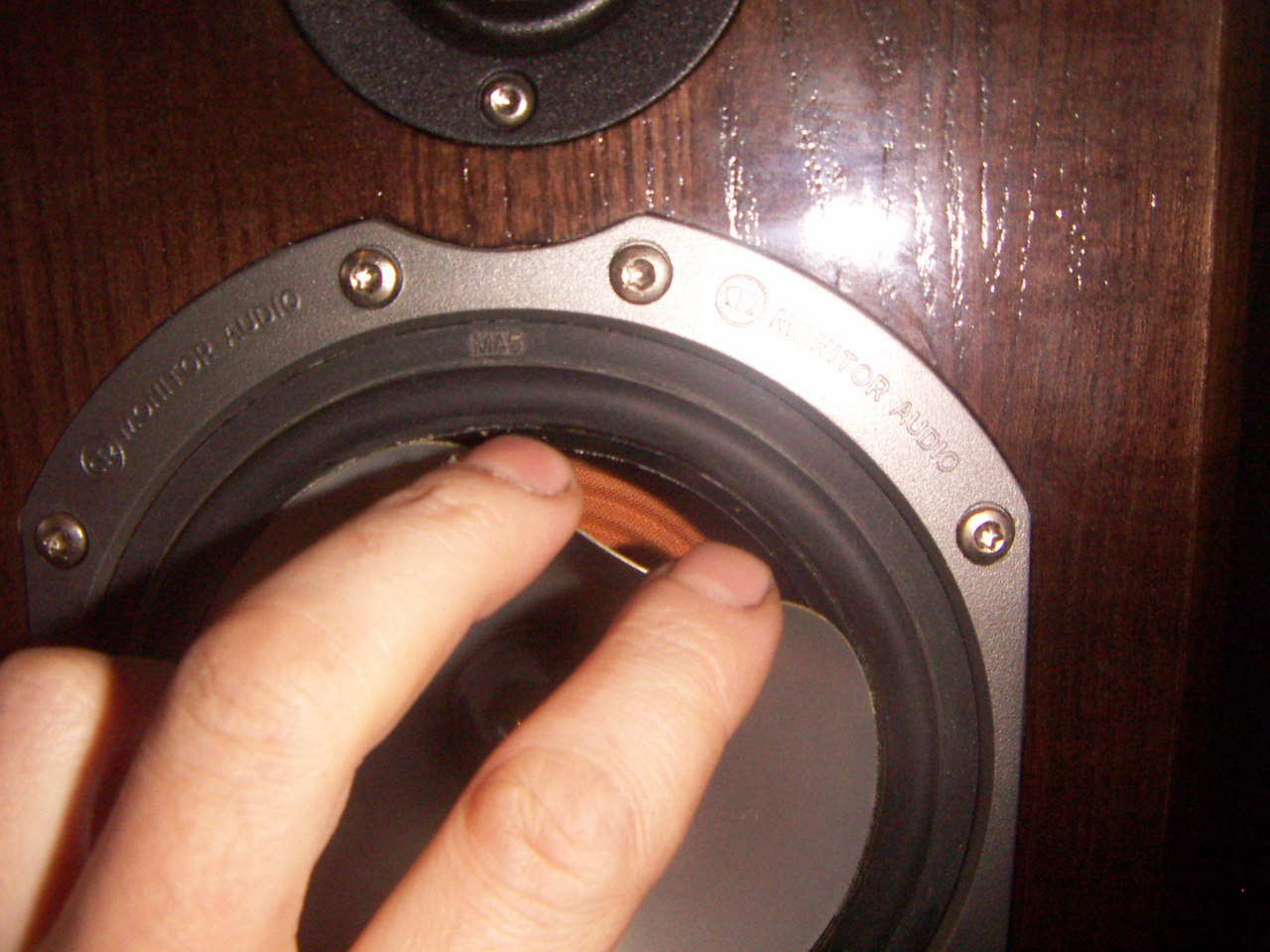

Заметил вот такую х...ю :(
Отклеилась только эта часть, но похоже отклеивается равномерно по кругу. И на втором динамике проявляется похожая ерунда(белёсость на резиновом подвесе), но держится.
Кто поможет советом?
Чем это можно проклеить ?
Долго ли это продержится после проклейки?
Или....? :(

Автор:  operator [ 24 фев 2018, 16:50 ]
Заголовок сообщения:  Чем проклеить или....?
Если диффузор из полипропилена, то со склейкой проблемы. Полипропилен не клеится. То есть приклеить можно, только отвалится

Автор:  operator [ 24 фев 2018, 16:58 ]
Фабричным методом полипропилен не приклеивают к диффузору. Там свой технологический процесс, типа размягчение кромки диффузора и прессование к ней подвеса

Автор:  алек-сей [ 24 фев 2018, 17:00 ]
То есть можно попробовать, но на результат не рассчитывать?
Автор:  operator [ 24 фев 2018, 17:06 ]
Можно пройтись по кромке наждачной бумагой, создать шероховатости - возможно это упрочнит немного клеевое соединение

Автор:  operator [ 24 фев 2018, 17:18 ]
Не знаю. Я же не видел вживую ваши динамики. Можно капнуть каплю момент "кристалл" на обратную сторону диффа и спустя часа четыре попытаться её отковырять. Если отойдет без проблем - тогда это проблема :D , если нет - клейте на него

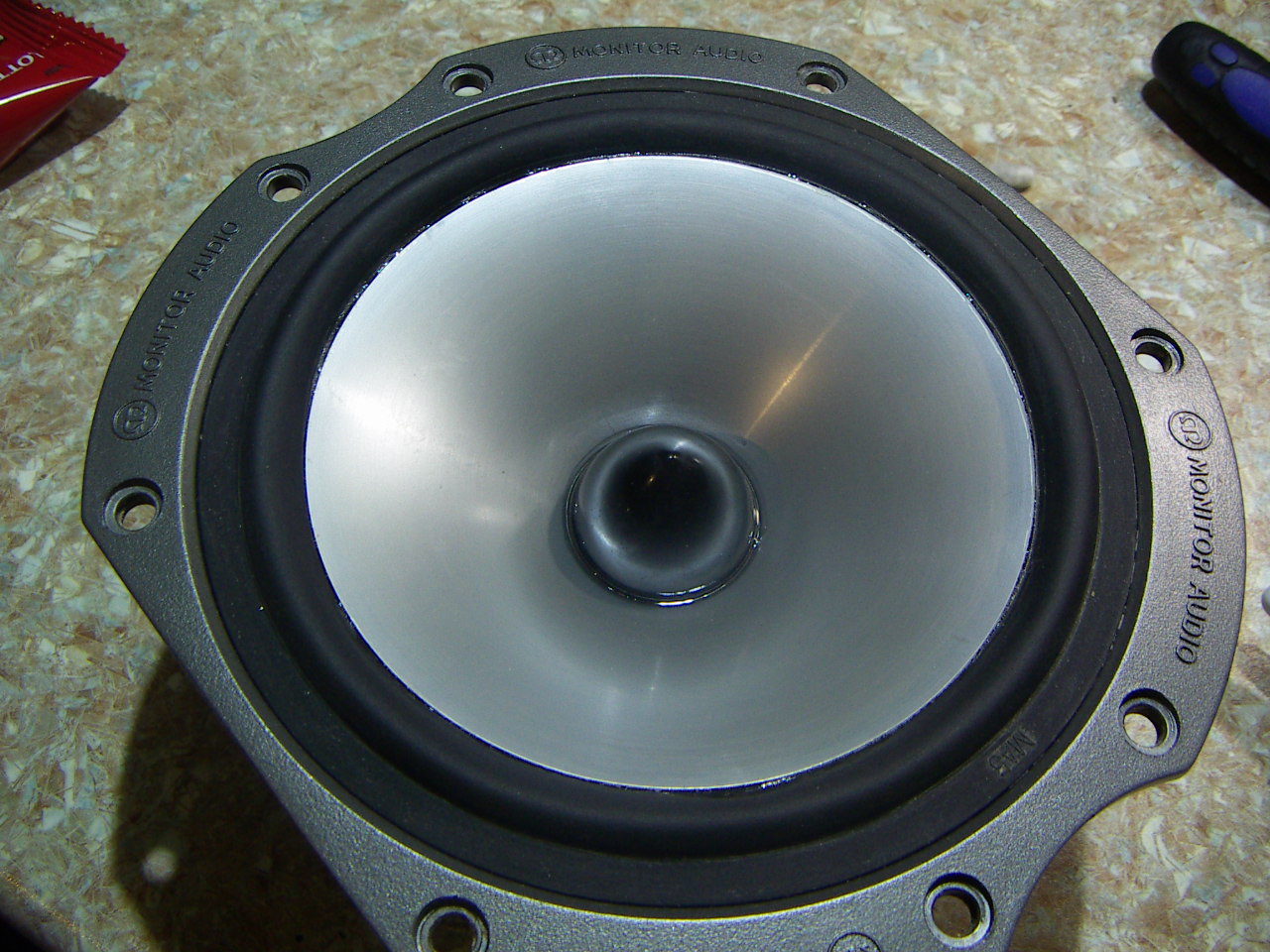

Автор:  алек-сей [ 26 фев 2018, 16:55 ]
Спасибо всем откликнувшимся. :2piv:
Купил В-7000. Отчистил клей с диффузора(с резинки отчистить бесполезно). Слазил на ура.
Матанул наждачкой, обезжирил и.... попытка. :D
Жду 24 часа, а там посмотрим. :2piv:
Заодно и колпачек пролил клейком. 8-)

Автор:  operator [ 26 фев 2018, 17:45 ]
Точняк пропилен. Со временем и новый клей на ура слезет. Адгезия с пропиленом хреновая у клеёв. На моём проигрывателе петли рассыпались из полипропилена. Ничем не мог склеить - всё равно рассыпались. Плюнул, рассверлил пару отверстий и закрутил саморезы с шайбами, которые и поджали хвостовик пружин. Колхоз, конечно, но не видно и работает :D
