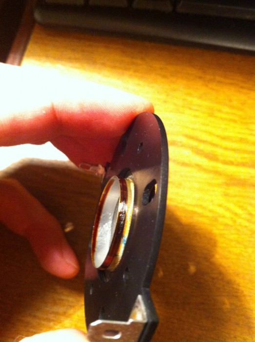

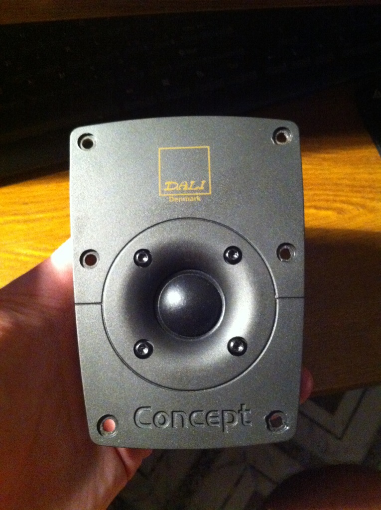

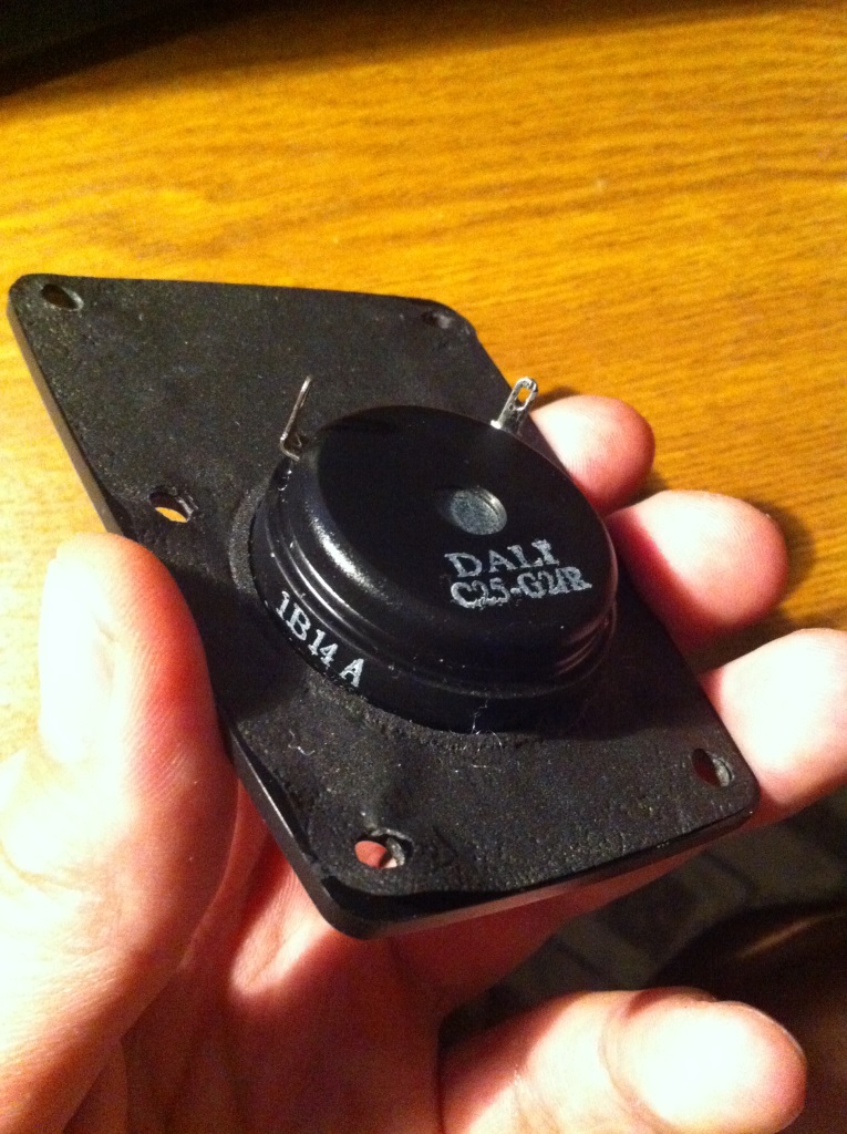

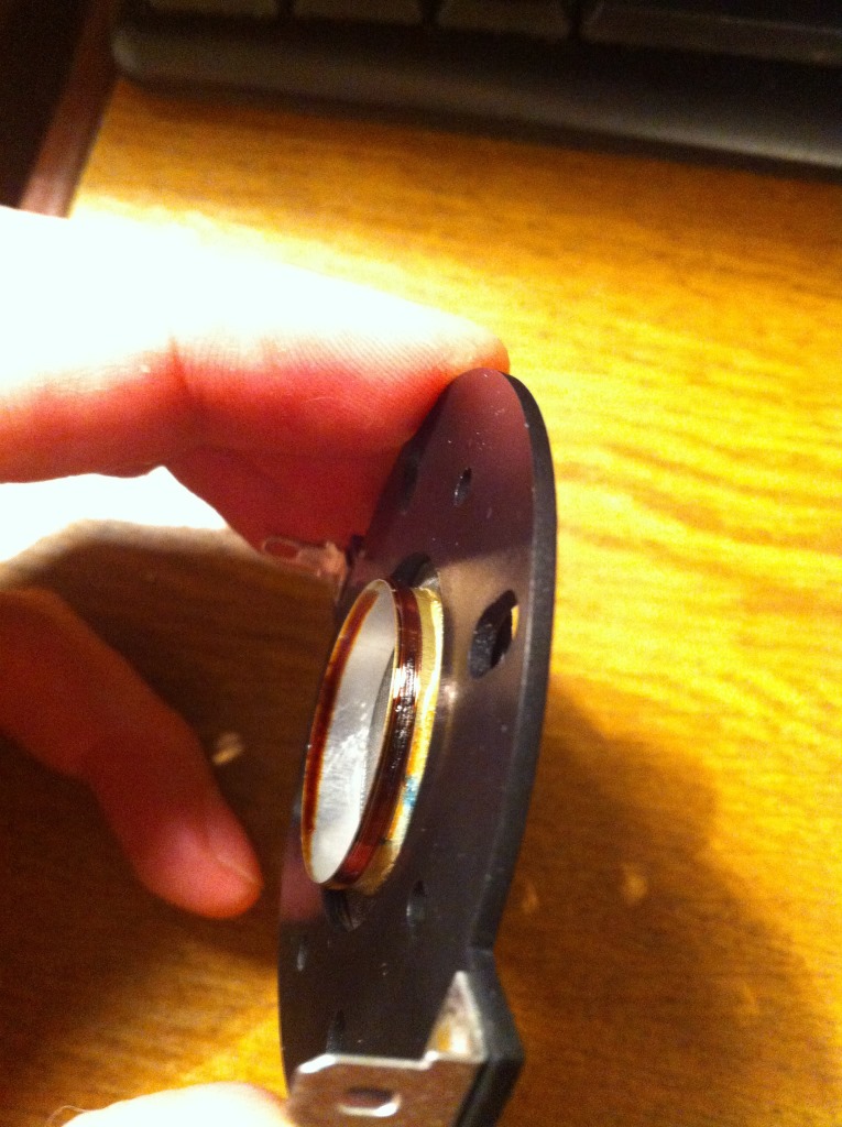

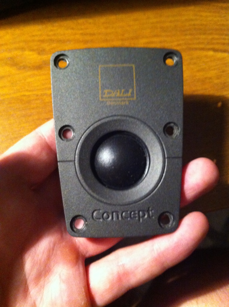

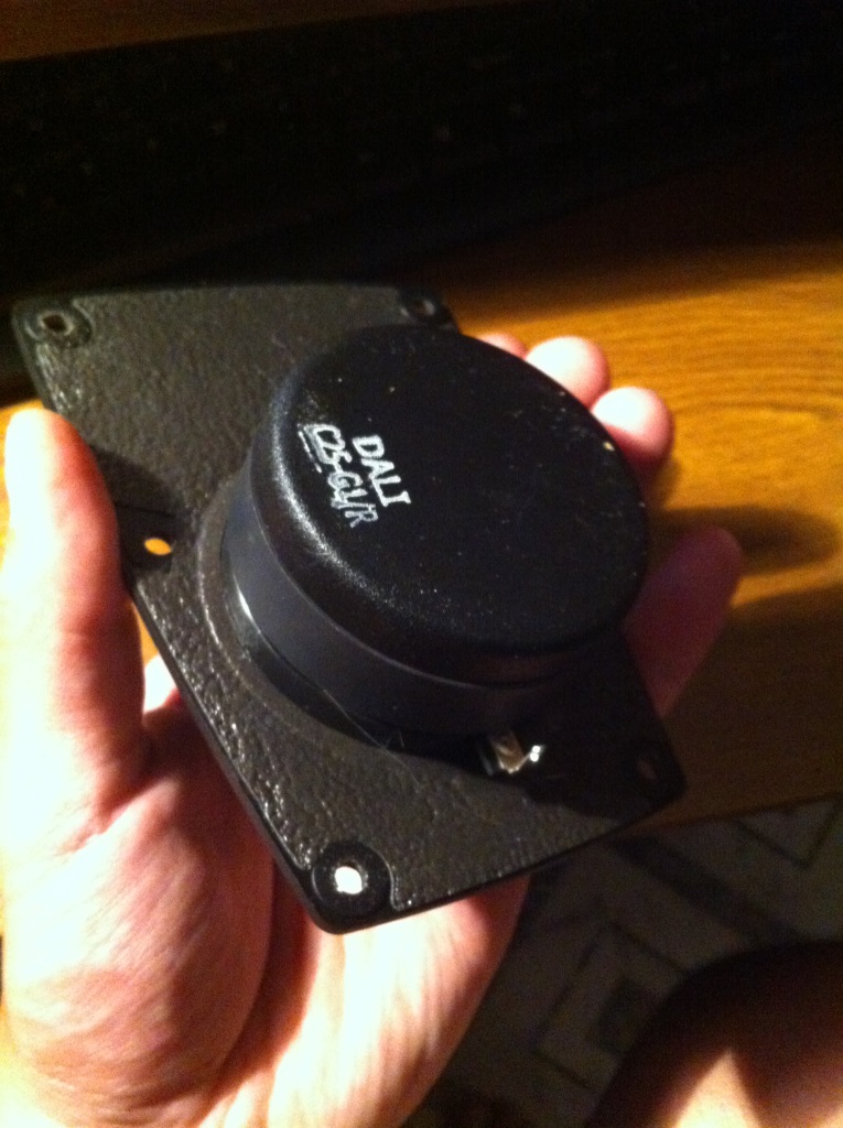

Ищу кто сможет вернуть к жизни пару пищалок от акустики Dali
На одной, та которая побольше судя по всему подгорела катушка, а вот вторая(поменьше) не знаю как разбирается и разбирается ли вообще?
Территориально Ярославль, но при необходимости отправлю почтой.
Фото ниже.
5.jpeg [ 264.81 КБ | Просмотров: 7124 ]
4.jpeg [ 256.7 КБ | Просмотров: 7124 ]
3.jpeg [ 197.28 КБ | Просмотров: 7124 ]
2.jpeg [ 208.95 КБ | Просмотров: 7124 ]
1.jpeg [ 252.98 КБ | Просмотров: 7124 ]

Жестоко обмотка почернела, навалили от души или от времени?
 Заголовок сообщения: Ремонт ВЧ-динамика
Непрочитанное сообщениеДобавлено: 19 ноя 2017, 21:46
Откуда: Ярославль
Сообщений: 31
Его благодарили: 1
Купил такие с другого города :cry:
Если катушка намотана алюминием, то под перемотку обе головки.
Даже если и медью. При разборке может пойти кусками. Установить активное сопротивление можно, но сложно. Поэтому нужна вторая, чтобы повторить один в один.
Та, которая не разбирается, ей тоже нужна пара. Она в обрыве, а почему неясно.
Не найдете никого поблизости - пишите. Починю.

У некоторых рассеиватели просто отскакивают, стоит чуть подковырнуть. У некоторых нужно часами клей размачивать спиртом. Ни в коем разе не ацетоном или каким другим растворителем. Пластик слабоват химически. Греть я не пробовал, потому не скажу.
Непрочитанное сообщениеДобавлено: 20 ноя 2017, 19:19
Сообщений: 68
Его благодарили: 11
Катушка там кстати намотана алюминием в меди. Диаметр каркаса вроде 20,0 мм.
