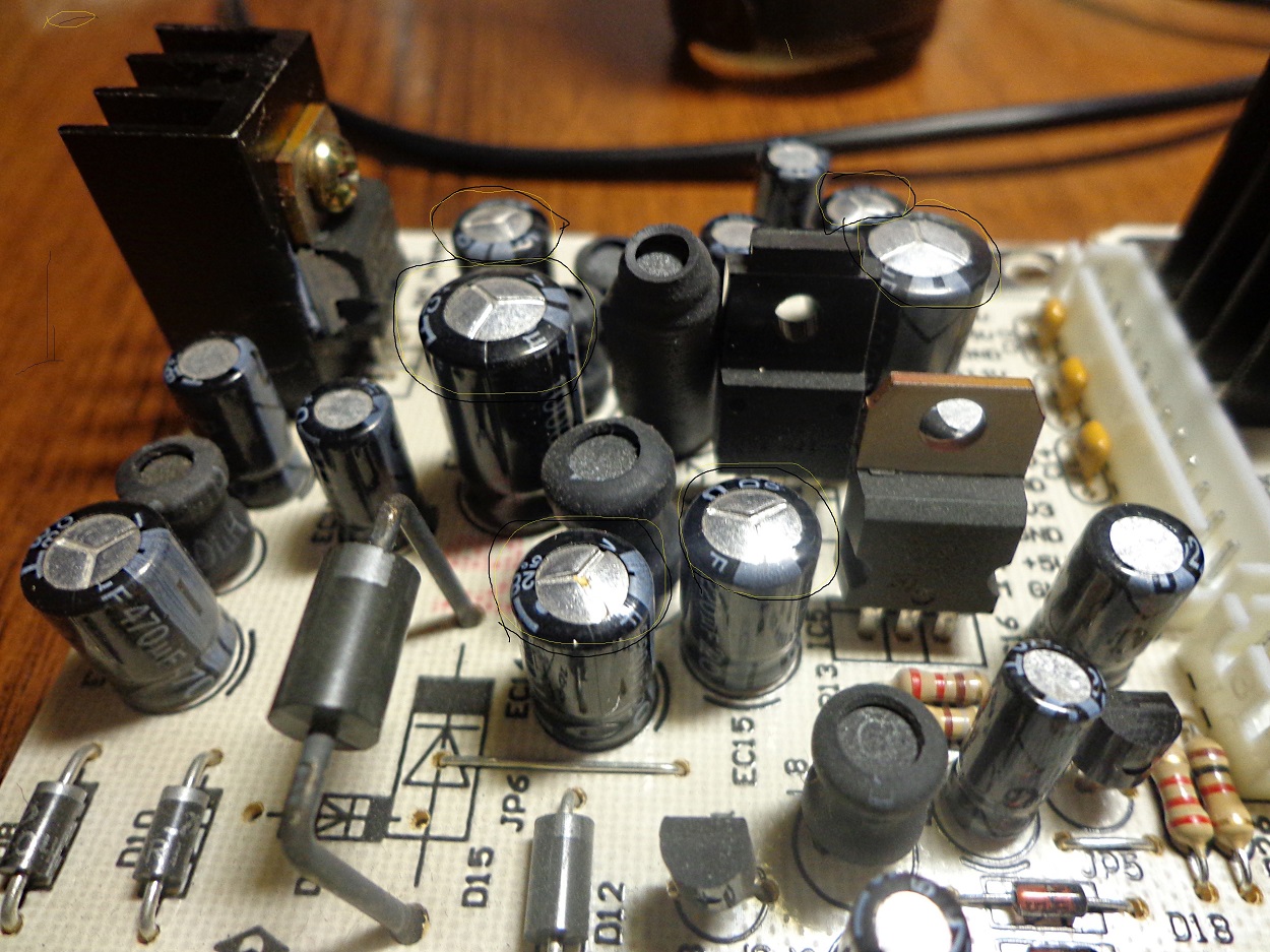

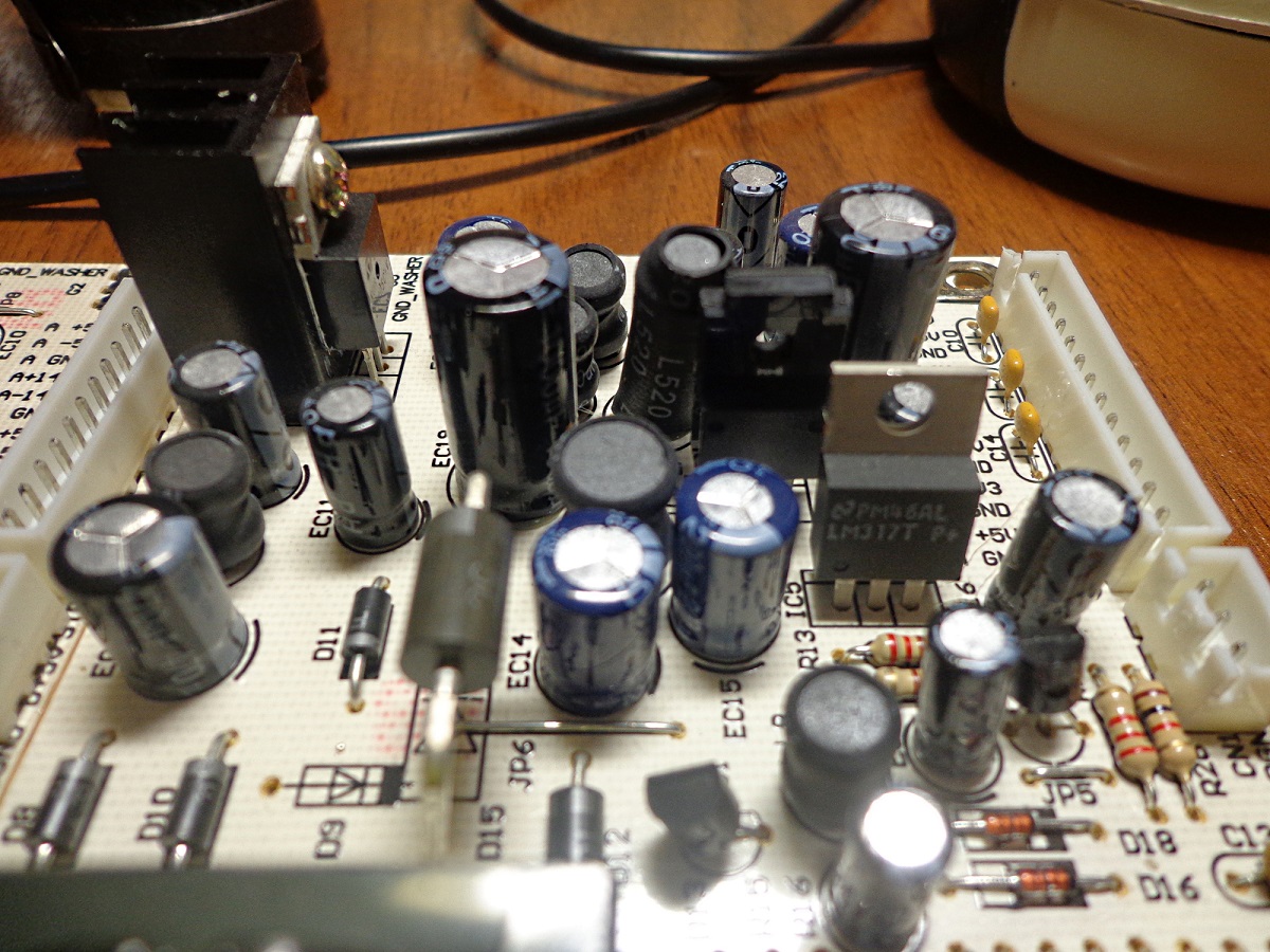

DSC00006.JPG [ 395.71 КБ | Просмотров: 1382 ]
DSC00007.JPG [ 376.09 КБ | Просмотров: 1382 ]
вот вскрыл аппараты и вот первое фото на нормальном а второе на глючном , увидел шесть привздутых кондера , что , менять все ? больше ничего подозрительного не увидел

наоборот , на первом глючный , второй нормальный
 Заголовок сообщения: Harman Kardon D22
Непрочитанное сообщениеДобавлено: 08 ноя 2017, 14:44
Сообщений: 3579
Ну конечно. Это и есть неисправность.
