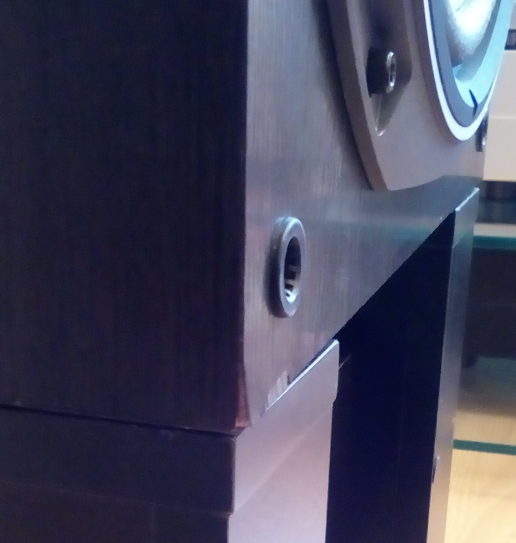

Доброго времени форумчане.
Не ради красного словца а волею обстоятельств назрела данная тема. Приключилась беда у моего товарища, жил он и радовался слушая музыку сладкою которую выдавали его колонки винтажные Viktor Zero 50 акустика зрелая и весьма не дурна по моему мнению.
Но вот однажды при очередном осмотре оных было обнаружено отслоение шпона в нижнем левом углу корпуса.
Горе неописуемое пришло откуда не ждали, не ест, не пьет, кручинится.
Прошу помощи, совета дельного мож кто боролся с недугом этим, да поделится любезно как вернуть красоту и стать былую своей любимой.
Фото проблемных мест:
-Здесь всё без обмана

В шприц ПВА, точеными проколами влить целительную жижу под вспученный шпон и под пресс

После не полного подсыхания слоя лучше всего не слишком горячим утюгом.(опытным путем)чтобы не повредить отделку. Сложного ничего нет.Да, нужно смотреть , чтобы на границе со старым клеем не было выпучивания. Смотрите инет и журналы о шпонировании .

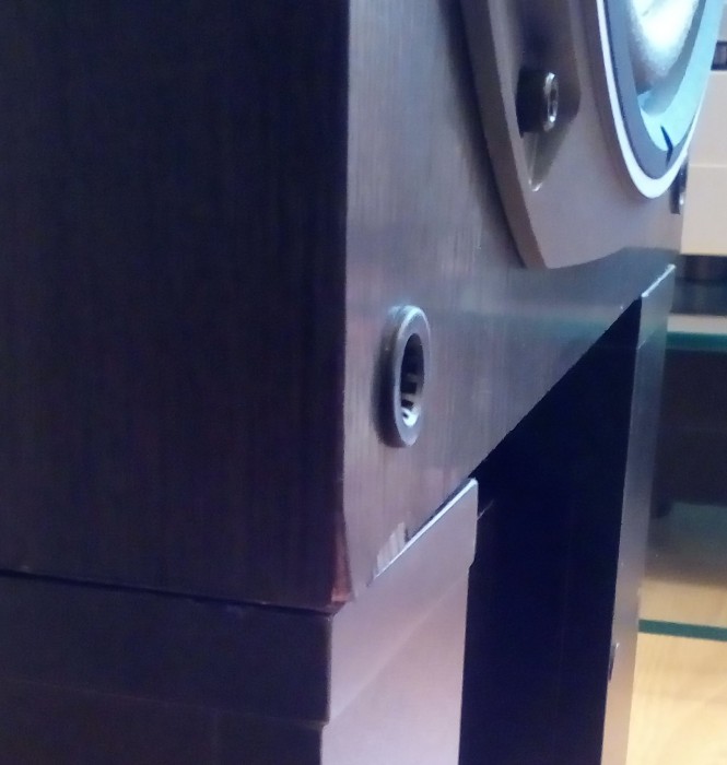

Вот наконец залил.....

Lamar, Сильно уже вспучилось, если прижать утюгом не отломиться, шпон то не молодой?

Не отломится, надо плавно придавливать, да и ПВА малёха структуру шпона размягчит - шпон станет пластичней..

А может дать ему (шпону размягчиться) минут 5-10 а потом прижать как думаете?

Это детский сад - отслоение, не вспучивание. Кисточкой промазать ПВА, выждать немного и прижать утюгом, как Марат советовал. Потом воском заштриховать дефекты

Под утюжок желательно тряпочку подложить,чтобы шпон не изменил оттенок.

После ремонта могут быть трещины или мелкие сколы. Их заделывают восковыми карандашами для мебели

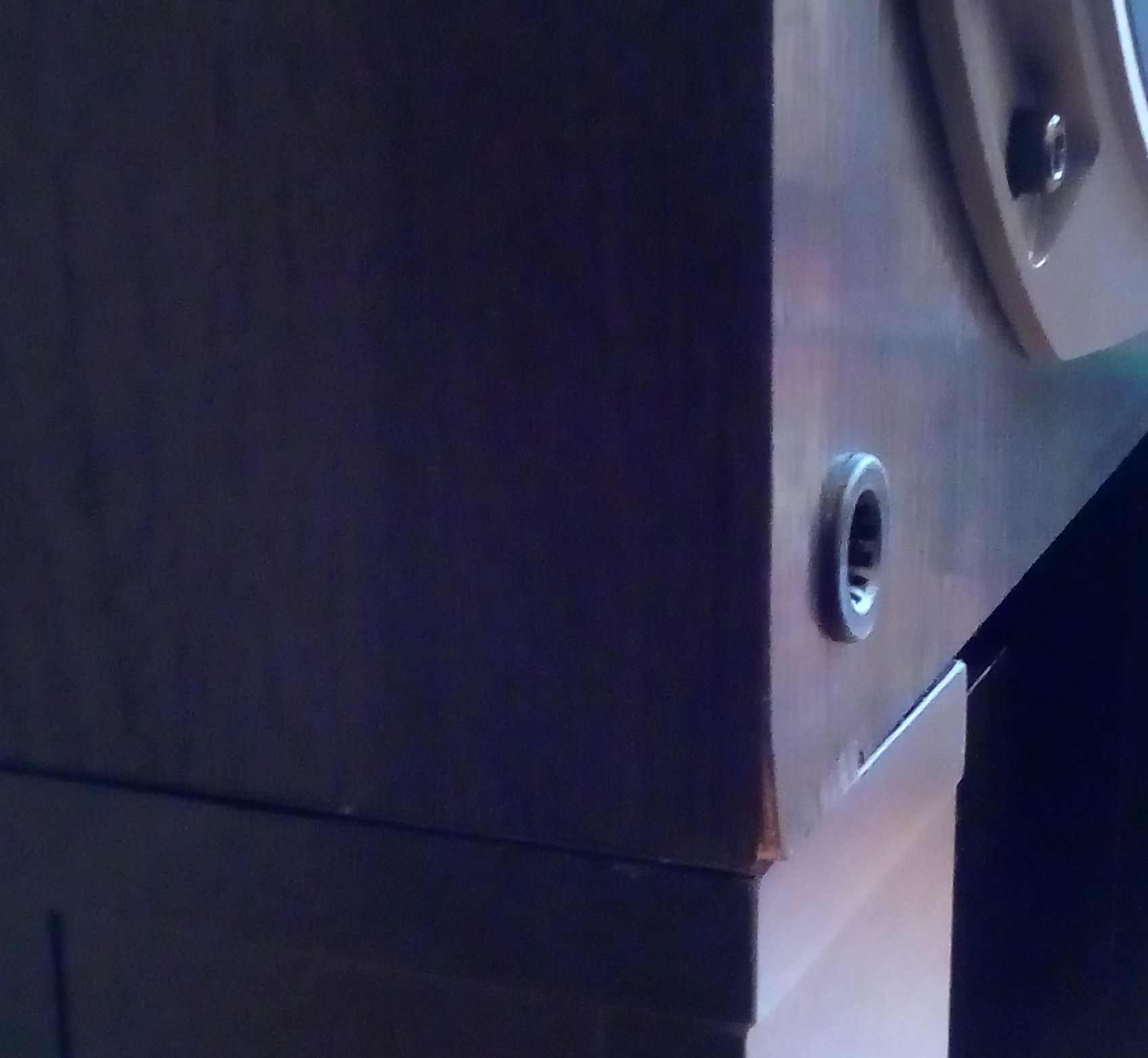

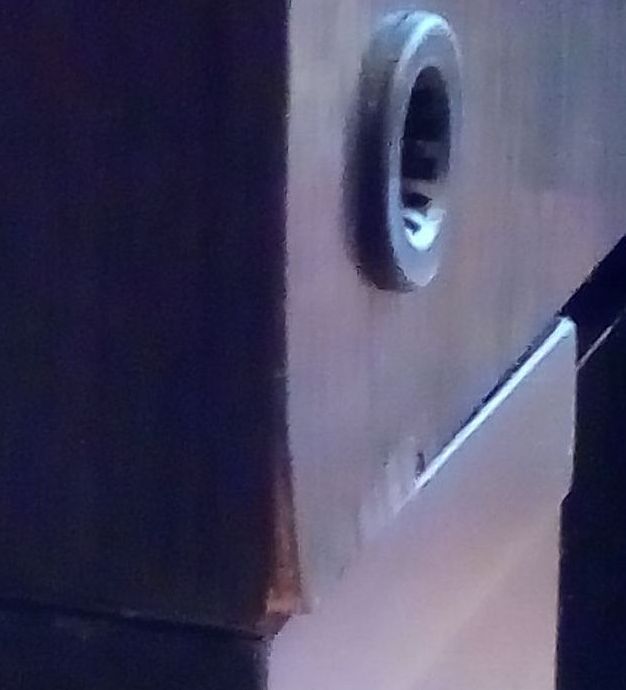

Мне кажется или на самом деле там не только шпон отслоился? Там ещё и угол фронтальной панели вывернуло наружу. Отчего и шпон собственно....
I943.jpg [ 34.87 КБ | Просмотров: 1833 ]
Тут утюжок уже вряд ли поможет.
Вы правы.
Хоть и плохо видно на фото, но такое ощущение, что это место у АС было подмочено бывшим владельцем из Япономатери...

Если так, то сложнее. По хорошему, снимать аккуратно шпон с угла, стёсывать вспученный угол, шпатлевать и приклеивать кусок шпона заново.

Если речь пошла о замене корпусов, то предлагаю экперимент: ввести шприцем немного воды в материал корпуса(угол), дать пропитаться и прижать лицевую поверхность через гладкую поверхность(я использую большую струбцину и кусок толстого текстолита). Обязательно зафиксировать прилегающие бочины (угол) обмотав резиновым бинтом , или чем то подходящим через гладкие прокладки. При этом шпон отойдет еще больше, что не страшно, так как все это в конце- концов склеится.

Может не воды а все же ПВА, тогда опилки размягчается и после обжатия струбциной склеются, сохранив форму.

Разбухшее ДСП так не починить. Только всё хуже будет

Еще раз внимательно осмотрел пациента, диагноз следующий угол не разбух, похоже было механическое воздействие вследствии чего несколько щепок ДСП отделилось от основы вместе со шпоном.
Отсюда предполагаю следующее смочить угол у шпона дать размягчиться, осторожно удалить щепы с отслоившегося шпона, сделать несколько уколов ПВА и прижать струбциной.
Высушить, снять струбцину обработать мебельным карандашом.

Я ремонтировал углы акустики описанным методом. Если вливать ПВА, то может не получиться, хотя, если разбавленным...Струбцину обязательно через гладкую прокладку, иначе деформируется поверхность. И обязательно контролировать прилегающие по углу поверхности - могут деформироваться. Конечно, остается вероятность, что хорошо не получится, но хуже не будет точно.
