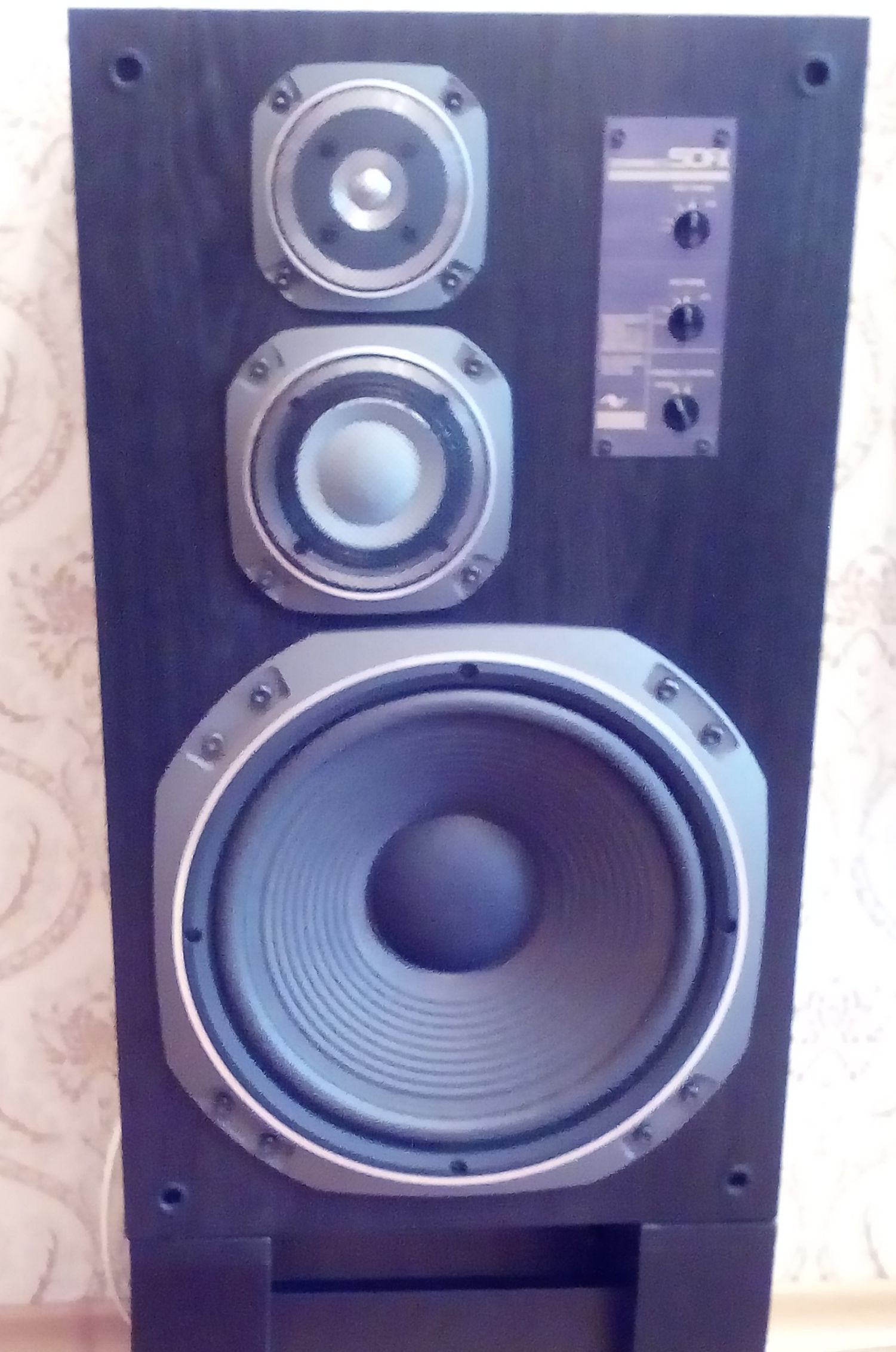

Доброго времени форумчане. Не ради красного словца а волею обстоятельств назрела данная тема. Приключилась беда у моего товарища, жил он и радовался слушая музыку сладкою которую выдавали его колонки винтажные Viktor Zero 50 акустика зрелая и весьма не дурна по моему мнению. Но вот однажды при очередном осмотре оных было обнаружено отслоение шпона в нижнем левом углу корпуса. Горе неописуемое пришло откуда не ждали, не ест, не пьет, кручинится. Прошу помощи, совета дельного мож кто боролся с недугом этим, да поделится любезно как вернуть красоту и стать былую своей любимой. Фото проблемных мест: |

В шприц ПВА, точеными проколами влить целительную жижу под вспученный шпон и под пресс |

spektr писал(а): Фото проблемных мест: Фото инопланетяне стёрли?

Большие не грузятся пошел обрезать... |

Мне кажется или на самом деле там не только шпон отслоился? Там ещё и угол фронтальной панели вывернуло наружу. Отчего и шпон собственно.... Вложение: I943.jpg [ 34.87 КБ | Просмотров: 1840 ] Тут утюжок уже вряд ли поможет. |

BassIn писал(а): Хоть и плохо видно на фото, но такое ощущение, что это место у АС было подмочено бывшим владельцем из Япономатери... Если так, то сложнее. По хорошему, снимать аккуратно шпон с угла, стёсывать вспученный угол, шпатлевать и приклеивать кусок шпона заново. |

Еще раз внимательно осмотрел пациента, диагноз следующий угол не разбух, похоже было механическое воздействие вследствии чего несколько щепок ДСП отделилось от основы вместе со шпоном. Отсюда предполагаю следующее смочить угол у шпона дать размягчиться, осторожно удалить щепы с отслоившегося шпона, сделать несколько уколов ПВА и прижать струбциной. Высушить, снять струбцину обработать мебельным карандашом. Делать новые ящики это крайне затратный проект, узнавал ценник у нас 10000-12000 руб. |
