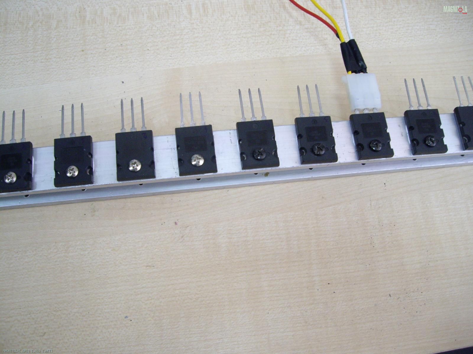

Автор:  Весельчак У [ 13 авг 2017, 06:53 ]
Заголовок сообщения:  транзисторы
нашёл, когда-то писал:
Когда подбираете пары по Ку в ВК, удобно это делать на общем не массивном радиаторе.
тр3.jpg [ 191.21 КБ | Просмотров: 2671 ]
Я это делаю при 15, 25, 35 В, и токе до 5А(для таких как на фото), например установили 15В и "пробежались" разъёмом по "линейке" сек 5 на транзистор, раза 3, потом 25В и т.д., записывая результаты разумеется, при подобном измерении транзисторы имеют приблизительно одинаковую температуру, результаты более достоверные, более ~70 градусов стараюсь планку не разогревать
