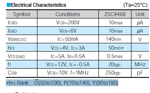

Непрочитанное сообщениеДобавлено: 12 авг 2017, 11:07
Lamar писал(а):
что буковки после маркировки транзистора говорят о партии изделия.
Наверное все же часть букв.
2sc4468.jpg [ 29.69 КБ | Просмотров: 2798 ]

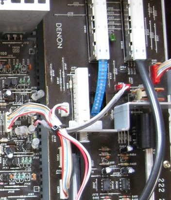

 Заголовок сообщения: транзисторы

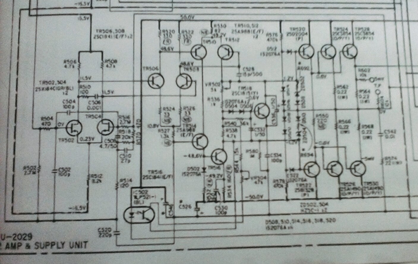

Непрочитанное сообщениеДобавлено: 12 авг 2017, 13:09
P_20170812_140731_1.jpg [ 319.44 КБ | Просмотров: 2772 ]
Непрочитанное сообщениеДобавлено: 12 авг 2017, 13:17
Два спареных транзистора(верх справа) с другой буквой(по отношению к нижней паре). Во втором канале буквы одинаковые(нижняя пара и верхняя пара) и совпадают с нижней парой другого канала.
Возможные последствия?

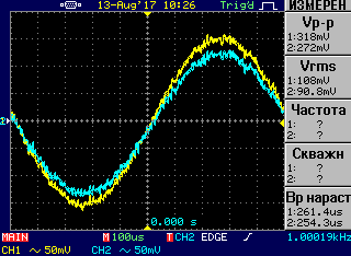

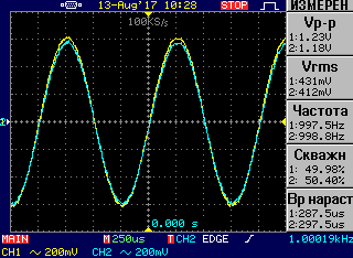

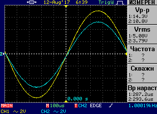

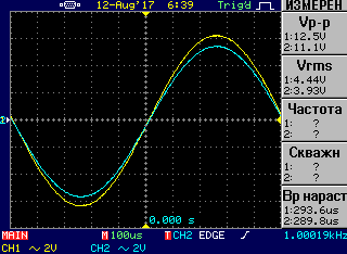

Непрочитанное сообщениеДобавлено: 12 авг 2017, 13:43
Во... :D
Комментарий к файлу: "директ"
DS0001.BMP [ 15.79 КБ | Просмотров: 2757 ]
Комментарий к файлу: без "директа"
DS0000.BMP [ 15.46 КБ | Просмотров: 2757 ]

А искажения слышны? Если нет, то усилок или копали, или какой-то элемент ерундит. Понравилась система слежения защиты на фототранзисторе, впервые вижу сделанную так.
Непрочитанное сообщениеДобавлено: 12 авг 2017, 13:53
Сообщений: 468
Его благодарили: 73
алек-сей писал(а):
хотел узнать как это различие повлияет на форму сигнала.Искажения, амплитуду.
Никак.
алек-сей писал(а):
Один канал играет громче другого.
Оконечник или вместе с предом . Определитесь, где причина.
Никакое это не "система слежения защиты".
Не видно разве , на схеме, для чего так сделано..
Непрочитанное сообщениеДобавлено: 12 авг 2017, 14:03
Назову...плавающий А класс. Или как по ихнему..new optical classA :D
Непрочитанное сообщениеДобавлено: 12 авг 2017, 21:40
Roxi писал(а):
Марку аппарата скажите.
А....Усилитель DENON PMA-860
Красив зараза, да и с сидюком DENON неплохо смотрится. Осталось петь правильно научить. 8-)

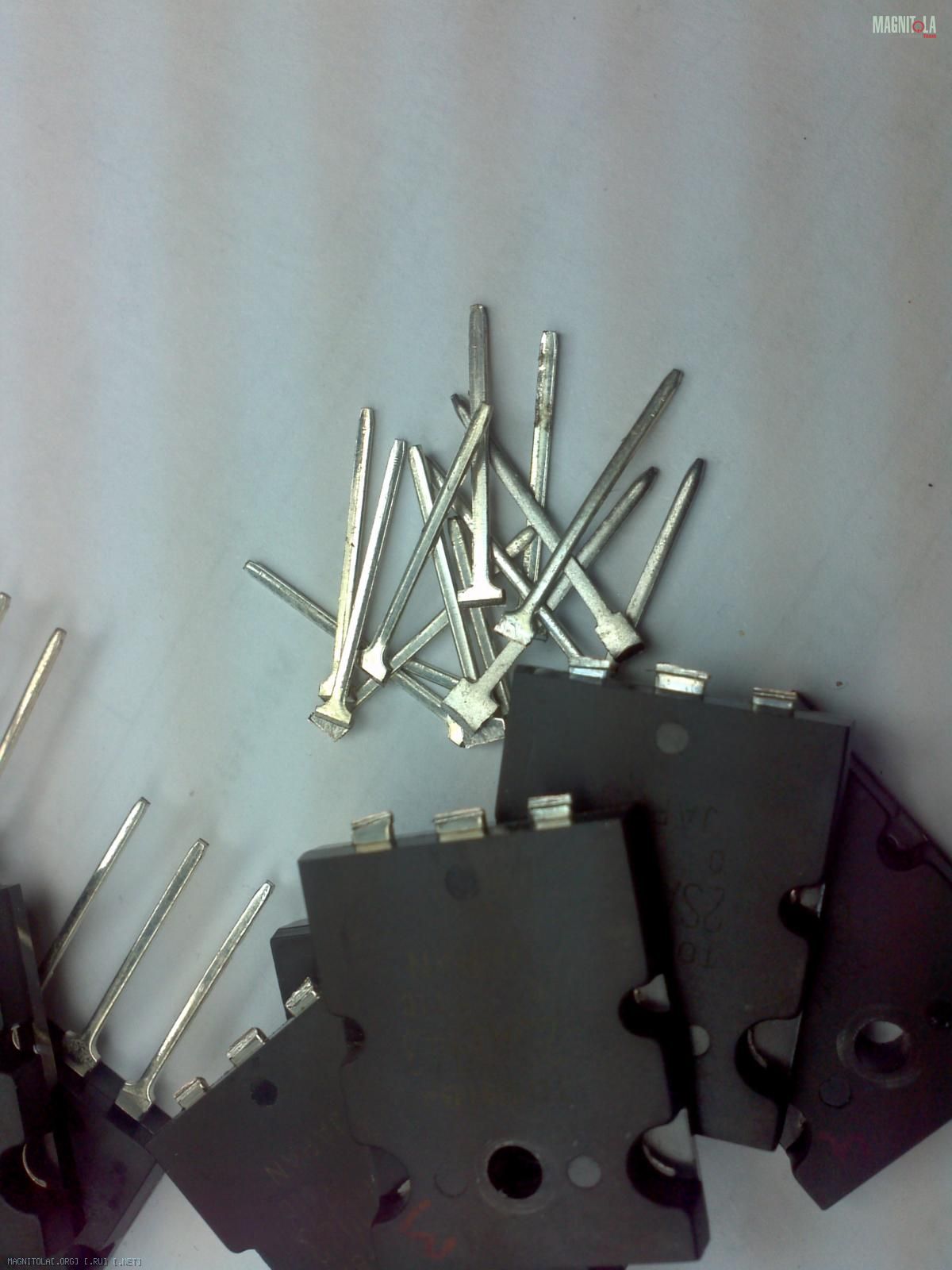

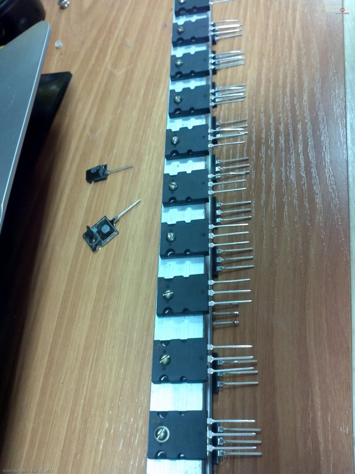

Сообщений: 1557
Его благодарили: 584

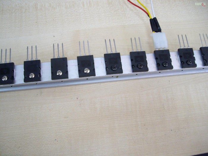

было как-то: полистал ебей, гляжу 1943/5200 по божеской цене у одного продавца, рейтинг высокий, под 700 продаж сего продукта, заказал кучку...
ну и на рейку их П-образную, бету глянуть, да на границу ОБР загнать
применяю самопальный разъём, одеваю на ноги тр-в и лабораторный бп с ампер и вольтметрами, промеряю на несколько раз, температуру довожу гр до 70и
тр.jpg [ 197.83 КБ | Просмотров: 2671 ]
загнал................. хлоп, хлоп, хлоп, мгновенно, без сопротивления, вот результат  до измерения начала пробоя даже дело не дошло , сразу отмечу , что даже младший брат 1941 с "сестрой" эти испытания(старшебратские токи!) выдержали легко и не принуждённо
тр2.jpg [ 135.78 КБ | Просмотров: 2671 ]
подделки
Непрочитанное сообщениеДобавлено: 13 авг 2017, 06:53
Сообщений: 1557
нашёл, когда-то писал:
Когда подбираете пары по Ку в ВК, удобно это делать на общем не массивном радиаторе.
тр3.jpg [ 191.21 КБ | Просмотров: 2669 ]
Я это делаю при 15, 25, 35 В, и токе до 5А(для таких как на фото), например установили 15В и "пробежались" разъёмом по "линейке" сек 5 на транзистор, раза 3, потом 25В и т.д., записывая результаты разумеется, при подобном измерении транзисторы имеют приблизительно одинаковую температуру, результаты более достоверные, более ~70 градусов стараюсь планку не разогревать

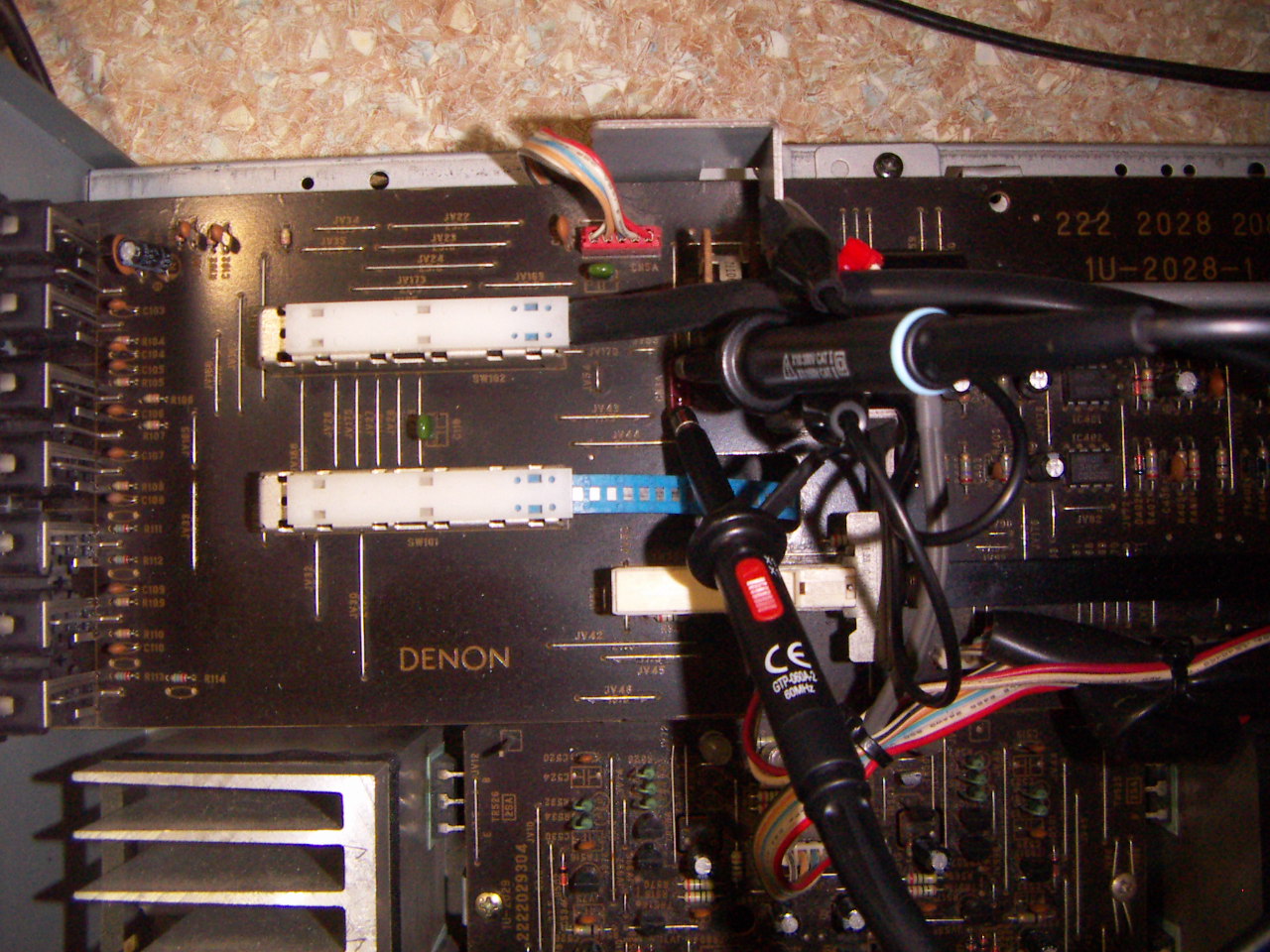

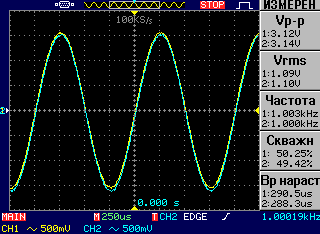

Отключил оконечник, перевёл в директ. И не включая усилителя подцепил щупы на выход регулятора громкости.
Получилось так. Чем меньше громкость, тем лучше видно. Может это быть причиной?
Ниже разницу измерить не получилось, помехи лезут в осцилл.
В неком центральном положении у регулятора громкости есть какая то мертвая точка. При вращении ничего не меняется. Номинал 33 кОм.
РГ.jpg [ 89.44 КБ | Просмотров: 2647 ]
DS0000.BMP [ 17.15 КБ | Просмотров: 2647 ]
DS0001.BMP [ 18.6 КБ | Просмотров: 2647 ]
DS0002.BMP [ 18.62 КБ | Просмотров: 2647 ]
DS0003.BMP [ 19.09 КБ | Просмотров: 2647 ]
PICT0312.JPG [ 370.67 КБ | Просмотров: 2647 ]
