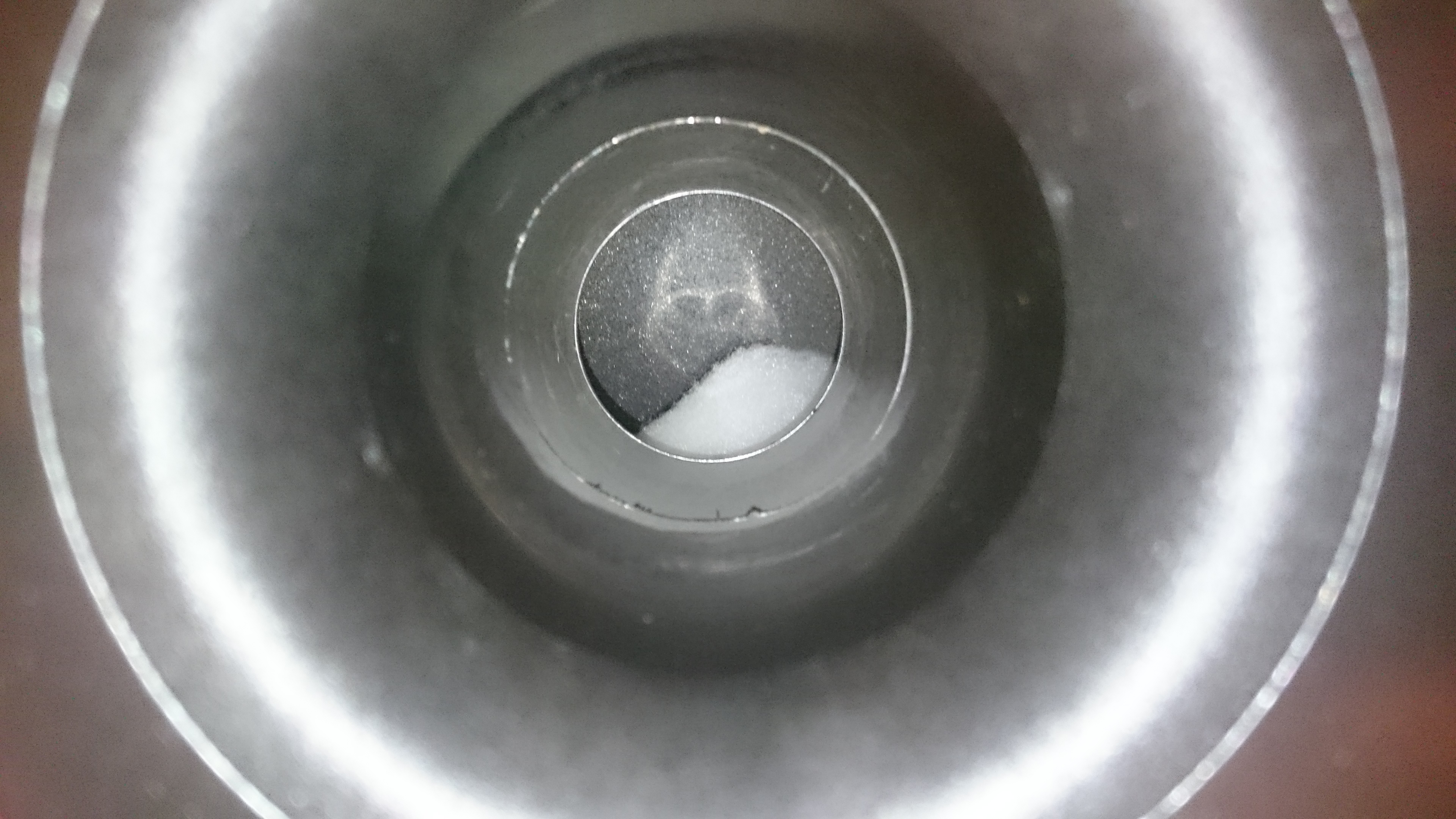

А вот так выглядит фазик колонки которая нормально работает.
