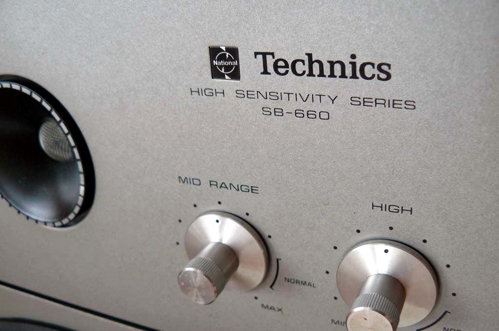

Anton писал(а):
Поэтому я немного направлял рупор вверх заваливая акустику немного назад.
А ручки покрутить, безрезультатно?

Оно ?
алек-сей писал(а):
А ручки покрутить
Или их нет.
эти резисторы - активные сопротивления. Они демпфируют динамики и делают более гладкой характеристику полного сопротивления АС. А это благо для усилителя.
взамен Вы получаете мифическое преимущество в меньшем количестве элементов фильтров. ИМХО это хорошо, конечно, но только в том случае, когда "при прочих равных". А заработать на этом кучу непрогнозируемых изменений - это для больших оптимистов....

По поводу подстроичников в sb-660 это резисторы для чего нужны все просто это подстройка тонального баланса под ваше помещение. Так как это профессиональные мониторы производитель знал что в разных комнатах они будут по разному звучать и где то глухо а гдето оч. звонко убавив или добавив ВЧ и СЧ можно даже на слух добиться более ровного тонального баланса.
