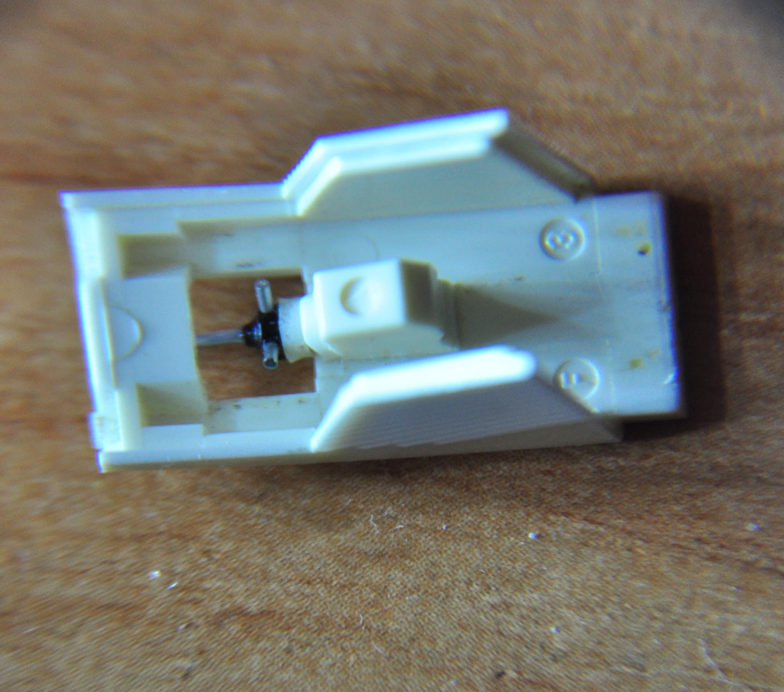

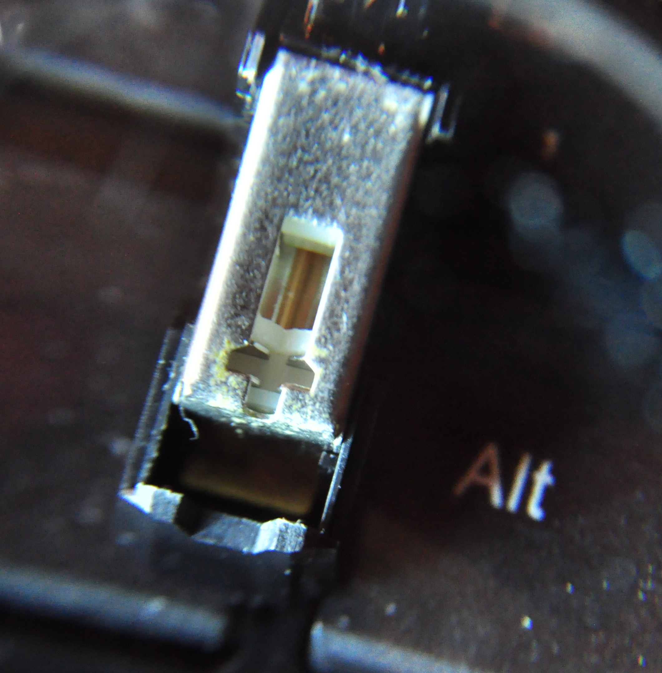

AT-92E.
Снял картридж и вставку, почистил спиртом иглу и контакты. Поставил, включил. Головка цепляет о пластинку, игла не амортизирует и проваливается внутрь. Что я сделал не так? Потерял какую-то мелкую запчасть, в которую упираются два контакта иглы, испортил медицинским спиртом кантилевер? Что это за мелкое отверстие посредине вставки, может винт какой нужен? В моём ничего не было.
На второй фотографии - так сейчас выглядит голова. Обо что должны контачить два "усика" с обратной стороны иглы? Может просто не так вставляю. Вставка садится плотно, но без щелчка.
Делаю это в первый раз, помогите найти причину.

Такое впечатление, что потерялась какая-то микроскопическая деталька. На втором фото мелкая горизонтальная щель с белыми пластиковыми вставками, в неё усики входят. Вставил туда маленький кусочек термоусадки. Игла проваливаться перестала. Чуть ослабил прижимную силу и всё работает. Зазор от пластинки миллиметров пять есть.

Sergey Nikk, Это не усики а магниты и если ограничить их свободу сам понимаешь наверное чревато.

Игла не жёстко стоит, двигается. Просто перестала проваливаться в тело картриджа, А почему такое могло произойти? :?
Можёт всё таки кантилевер сначала раскис, а теперь постепенно подсыхает? Завтра ещё проверю.

Всё там на месте, потерять нечего. Чистить внутри не надо, лучше не будет.
Вероятно, ваша версия с "раскис - подсох" - правильная.
