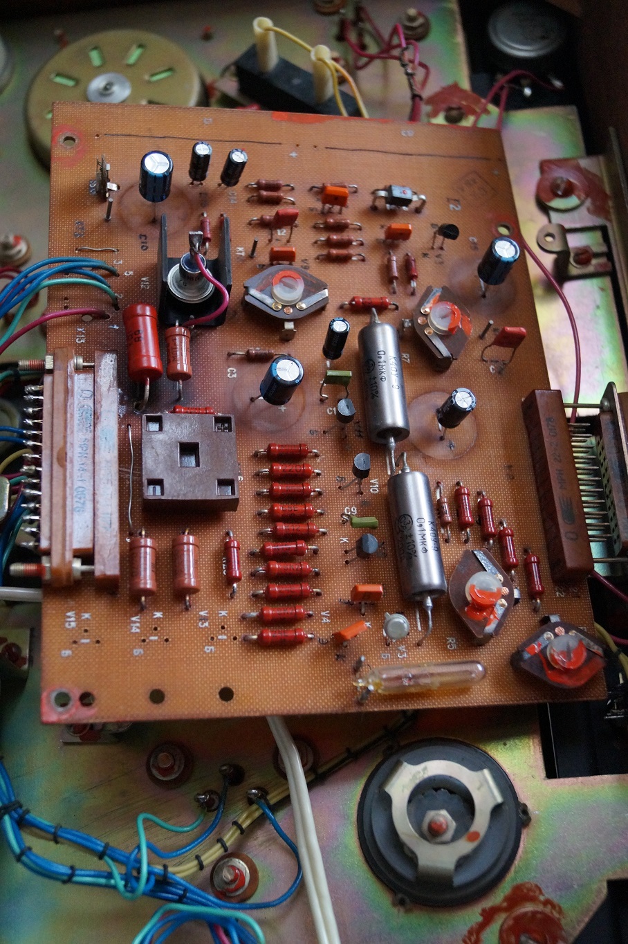

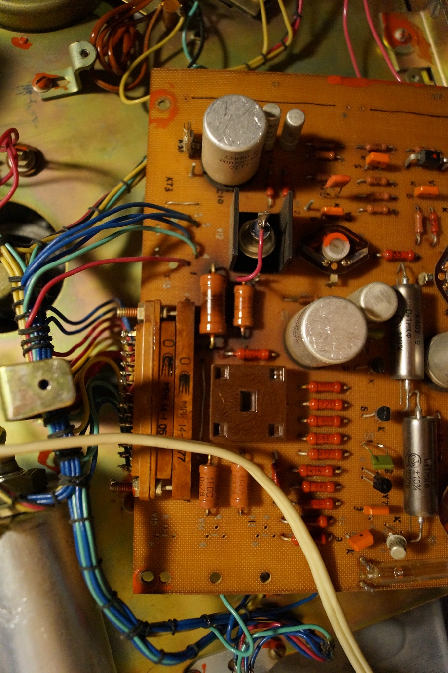

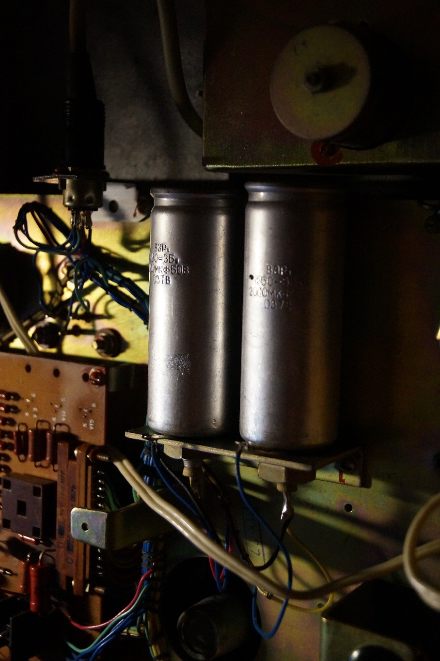

Раздобыл тут Электронику 76-го года выпуска, в отличном внешнем состоянии. Движок дергается, но не стартует. Погуглил, нашел похожую проблему на Вегалабе, решил пойти по этому пути - заменить электролиты. Как пишет многим известный коллега Phlanger вот здесь:
http://forum.vegalab.ru/showthread.php?t=65970
мотор напряжённо себя чувствует, но вертетца не хочет - например, при обрыве во "второй" обмотке, но гораздо более такое вероятно при обрыве в цепях переключения фазосдвигаюших конденсаторов C3, 4, 5. Или они сдохли.
и я думаю нет никаких оснований ему не доверять в этом вопросе!
Заодно уж заменим все электролиты, не только эти три. Вперед, разбираем!
Раскурочиваем пломбу (не представляете, какое это счастье - разбирать впервые отечественный аппарат 40-летнего возраста, любуемся на девственную красоту внутреннего убранства. Беглый осмотр платы выявляет сильное потемнение одного из резисторов, а так же потемнение платы под ним и под соседним. Заменим их тоже до кучи.
В общем, деталек у меня сейчас нет, завтра куплю и продолжу сказ.
DSC07485.JPG [ 458.63 КБ | Просмотров: 7335 ]
DSC07486.JPG [ 477.54 КБ | Просмотров: 7335 ]

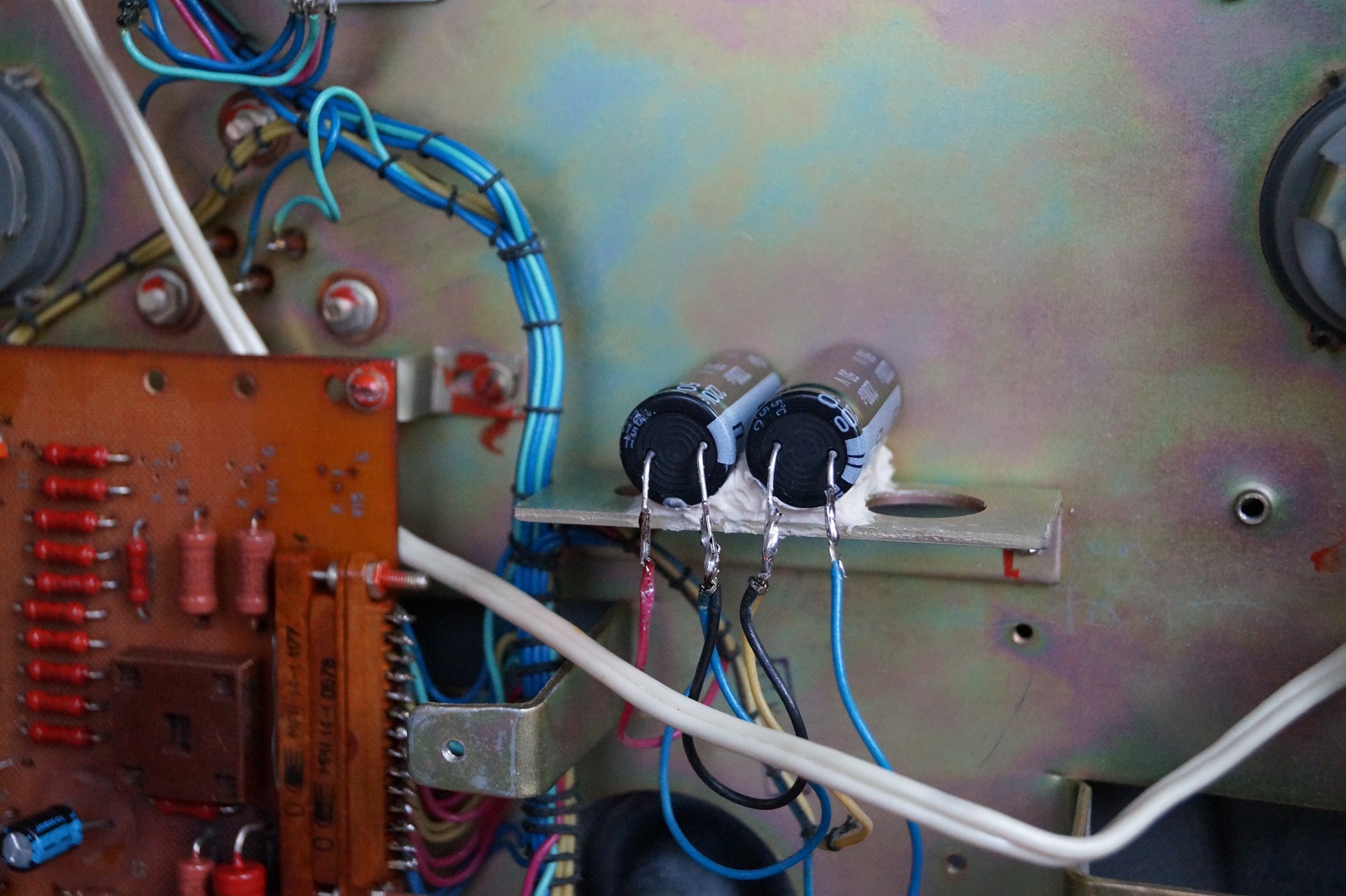

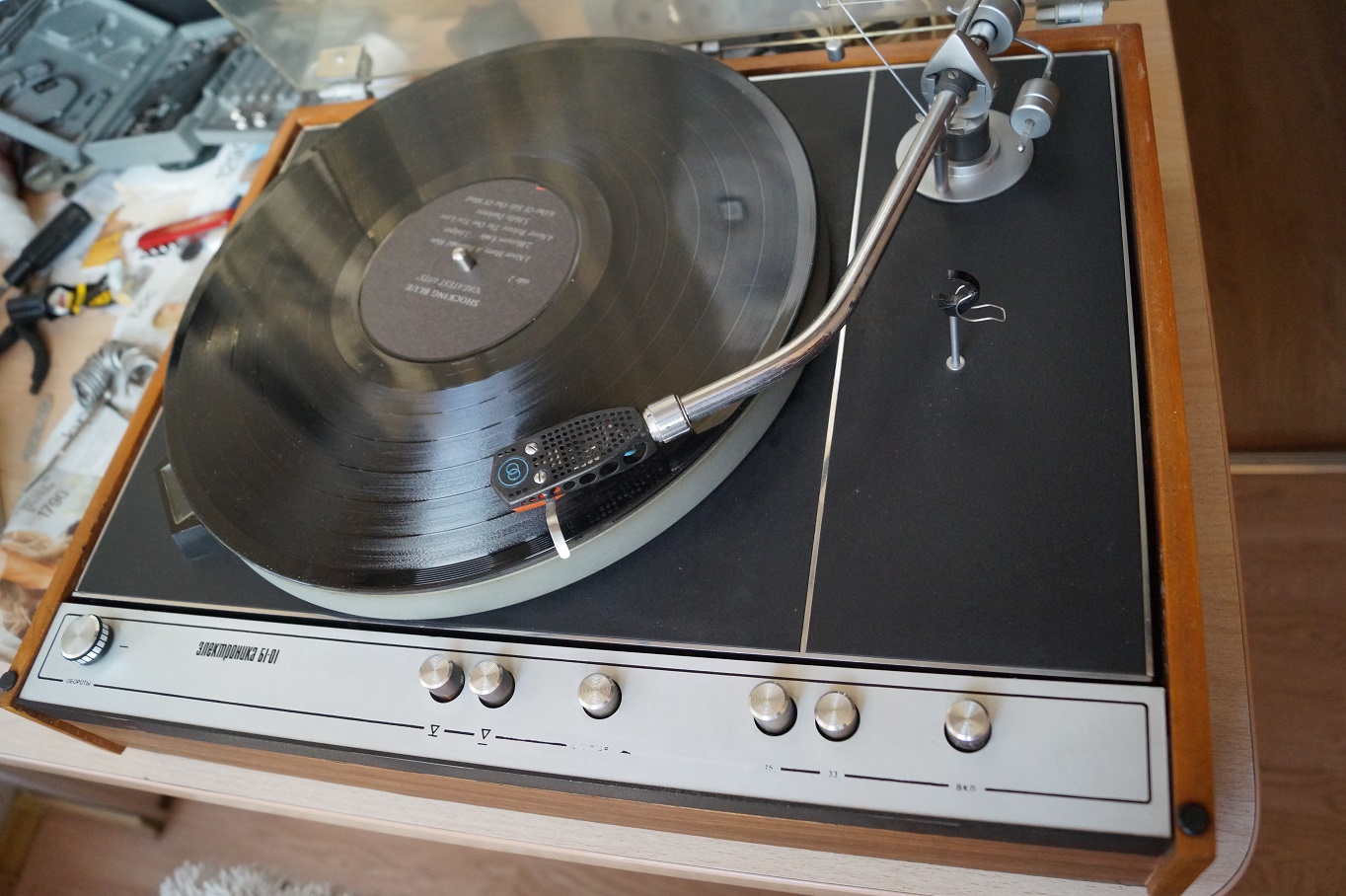

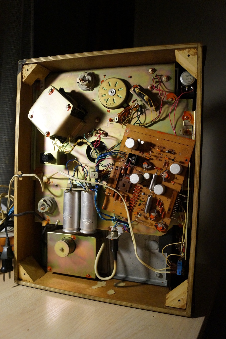

Ну вот и сделал. Забавно видеть, как далеко шагнула микроминиатюризация радиотехнических элементов - при тех же параметрах кондеры просто в разы меньше. Наши МЛТ - все те же, островок стабильности в этом быстроменяющемся мире.
Когда я паяю за столом, я обычно стелю баб - это старые журналы мод - и мне приятно паяльником им по рожам елозить, и жене уже журналы давно неактуальны. Когда кот чонить типа рыбных запчастей поедает на кухне, я ему тоже этих баб стелю, чтобы не возюкал костями по полу - журналов на самом деле дофига, еще на 100500 Электроник и на 500 запчастей еды хватит. Еще мои внуки будут чинить Электроники на этих бабах. Правда, анатомические подробности бап представлены слабо, надо сказать. Для пайки и еды - в самый раз.
Проверяем звук на фирменном Шокинг Блю - звучит, зараза! Обороты на обоих скоростях держит железно.
DSC07488.JPG [ 521.54 КБ | Просмотров: 7288 ]
DSC07489.JPG [ 344.02 КБ | Просмотров: 7288 ]
DSC07491.JPG [ 393.33 КБ | Просмотров: 7288 ]

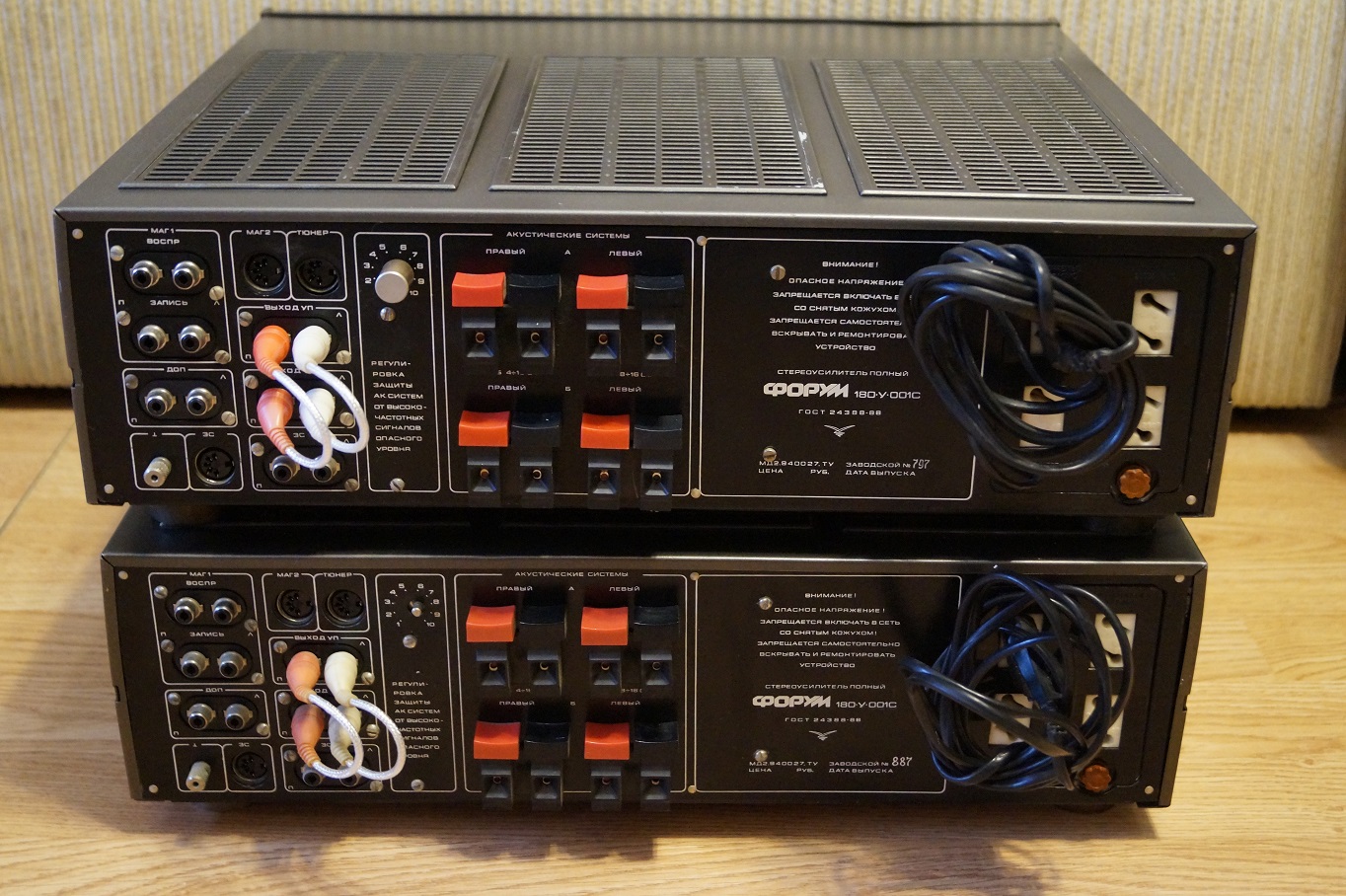

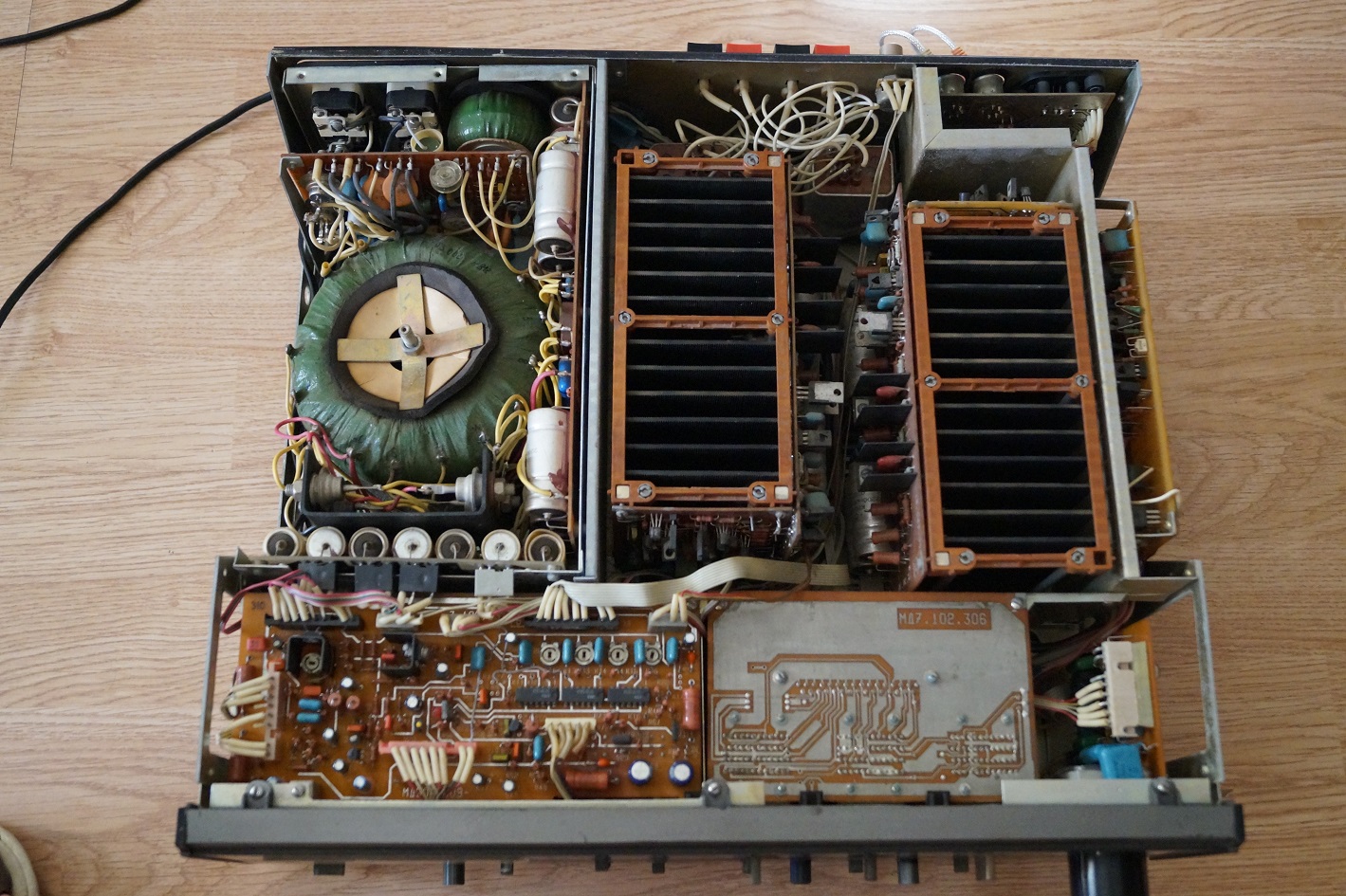

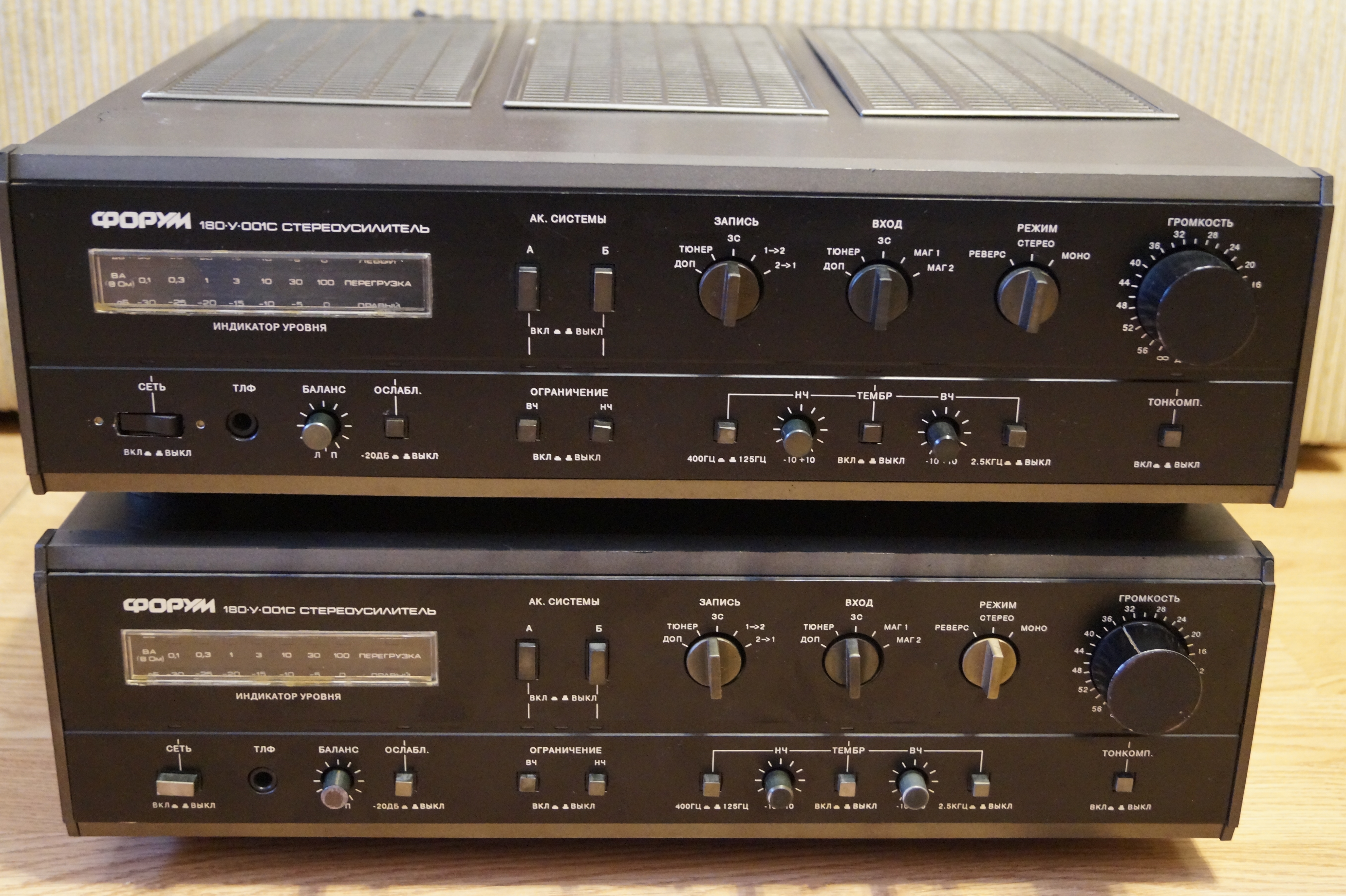

Смотри лучше, какая редкость у меня есть, их выпустили менее 1000! А у меня их целых два! Сделаны на питерском военном заводе, на многих сайтах его считают лучшим отечественным усилителем! Но я пожалуй чуть позже сделаю отдельную тему по ним.
Я хочу собрать отечественную виниловую систему из редких и примечательных компонентов. Пока, правда, с акустикой не решил.

На старый винтажный Техникс похож, или что там еще было типа Акая и им подобных. А откуда их целых два при такой редкости? Наверно и при социализме Самарцы были знатными звуколюбами-плюшкинами и тащили все в закрома?
Непрочитанное сообщениеДобавлено: 01 дек 2016, 19:55
Сообщений: 14384
Его благодарили: 2041
это принцип концентрации. Обрати внимание на заводские номера - там сплошь семерки и восьмерки - 887 и 737, это два космоядерных близнеца - брата, тут у нас аудиофильская зона, которая кто-то говорил похожа на ухо, вот отсюда и очевидный результат. Аппараты жили и воспитывались в 350 километрах друг от друга, пока суррогатная мать - грустный мим аудиофил не свел их вместе гармонизующим кличем - небылицею.

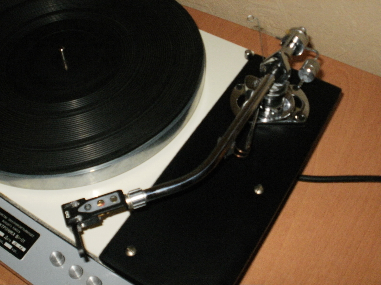

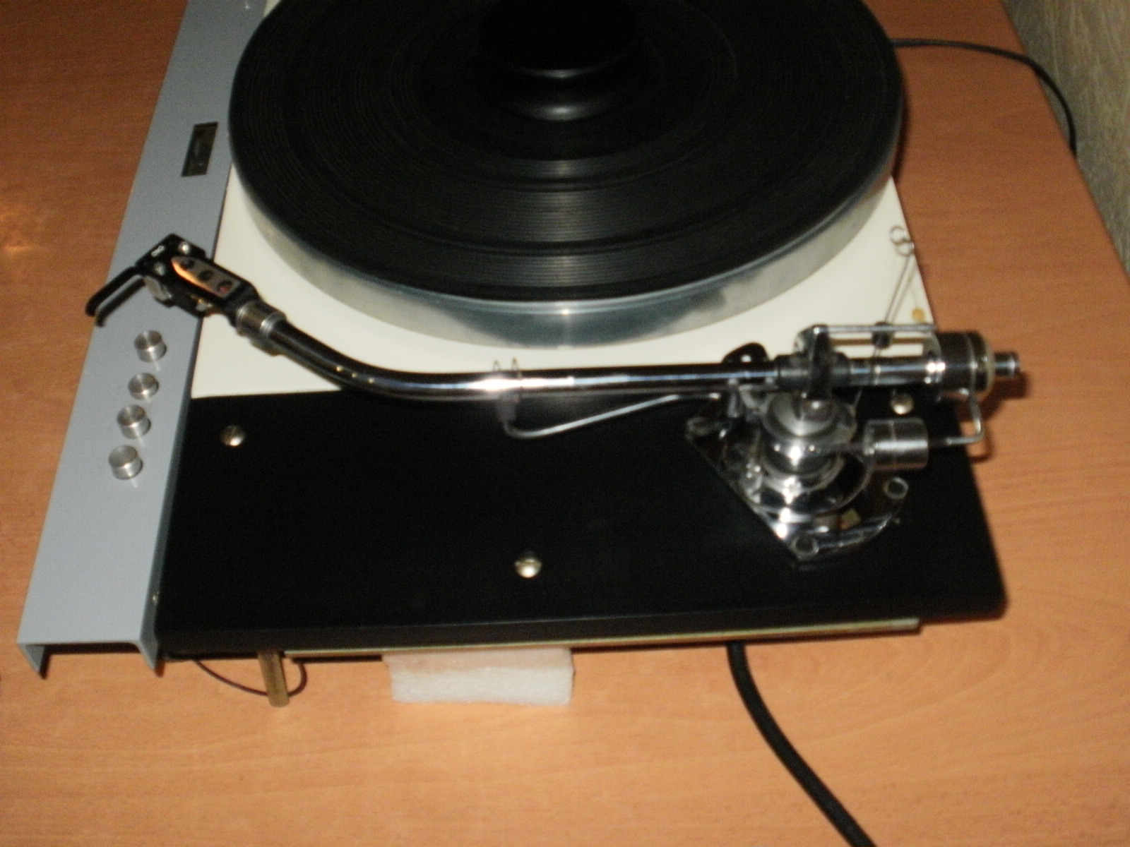

Непрочитанное сообщениеДобавлено: 03 дек 2016, 21:05
Сообщений: 14384

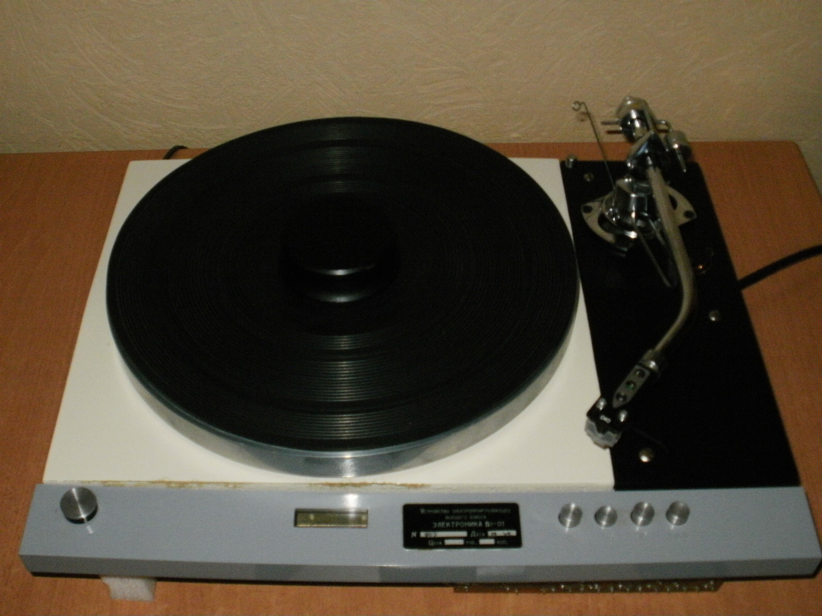

А я тем временем просто влюбился в этот аппарат, этот кондовейший, неприподъемный "как бык поссал" весом 20 кг. Сегодня слушал пласты на нем полдня, обратил внимание, что движок запускается иногда не первого раза - я совсем забыл поменять банки БП, вот эти самые, завтра займусь. Я не знаю почему, но мне хочется его иметь - ухаживать за ним, лелеять, прикасаться, чинить если надо, быть всегда рядом. Я сведу её с лучшими усилителями мира, она должна цвести. Это - цветок душистых прерий!
Это необъяснимо, у меня есть Технарь 1210 (кажись), и еще пара вертух, но мне нравится она - милое Электронико. Эх, знали бы вы, с каким ухающим клацаньем включаются её тумблеры.
DSC07495.JPG [ 355.89 КБ | Просмотров: 7084 ]

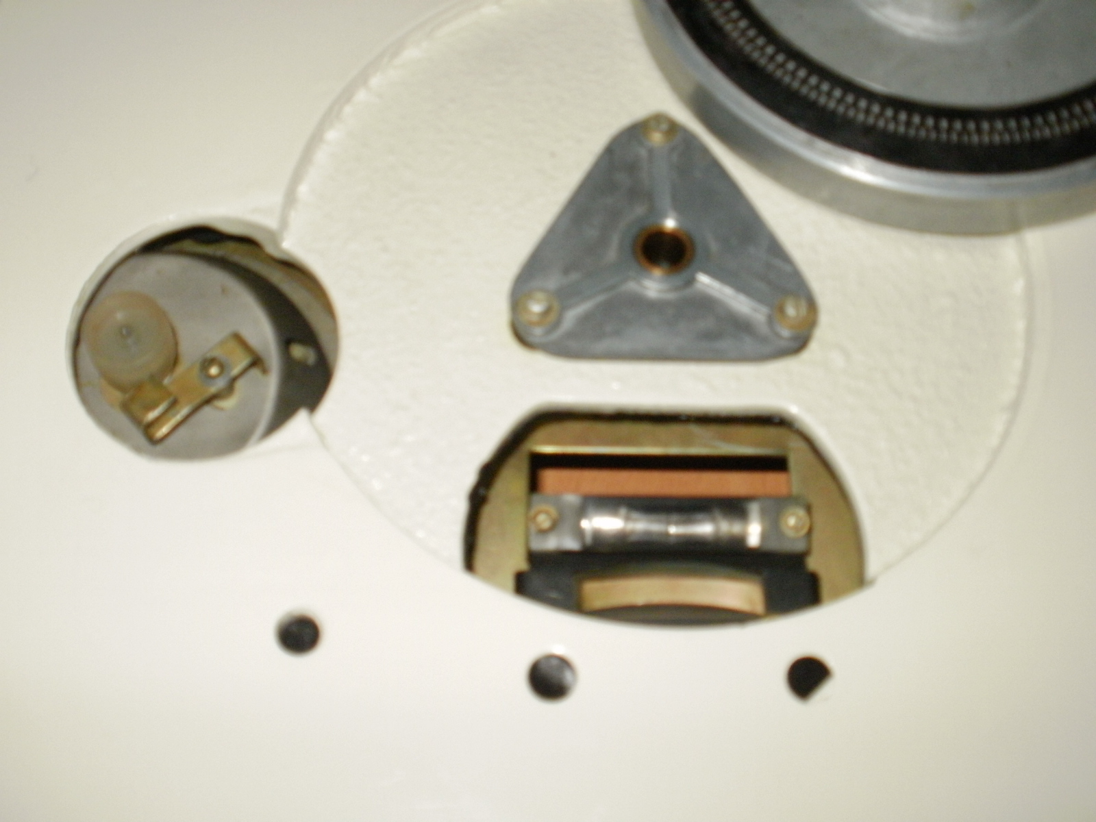

не хватает только регулировки тонарма по высоте
как это не хватает - она есть...
а вообще классный аппарат, сам уже лет 10 как фанатею от него - две ранние версии с ручным микролифтом себе оставил, Б1-011 в идеале и одна в виде конструктора для экспериментов, а сколько через меня прошло, сколько поднял из небытия так сказать за это время и не счесть...

Всего там хватает,бери такой и радуйся он с сьемной деревянной армбазой, самый первый :D

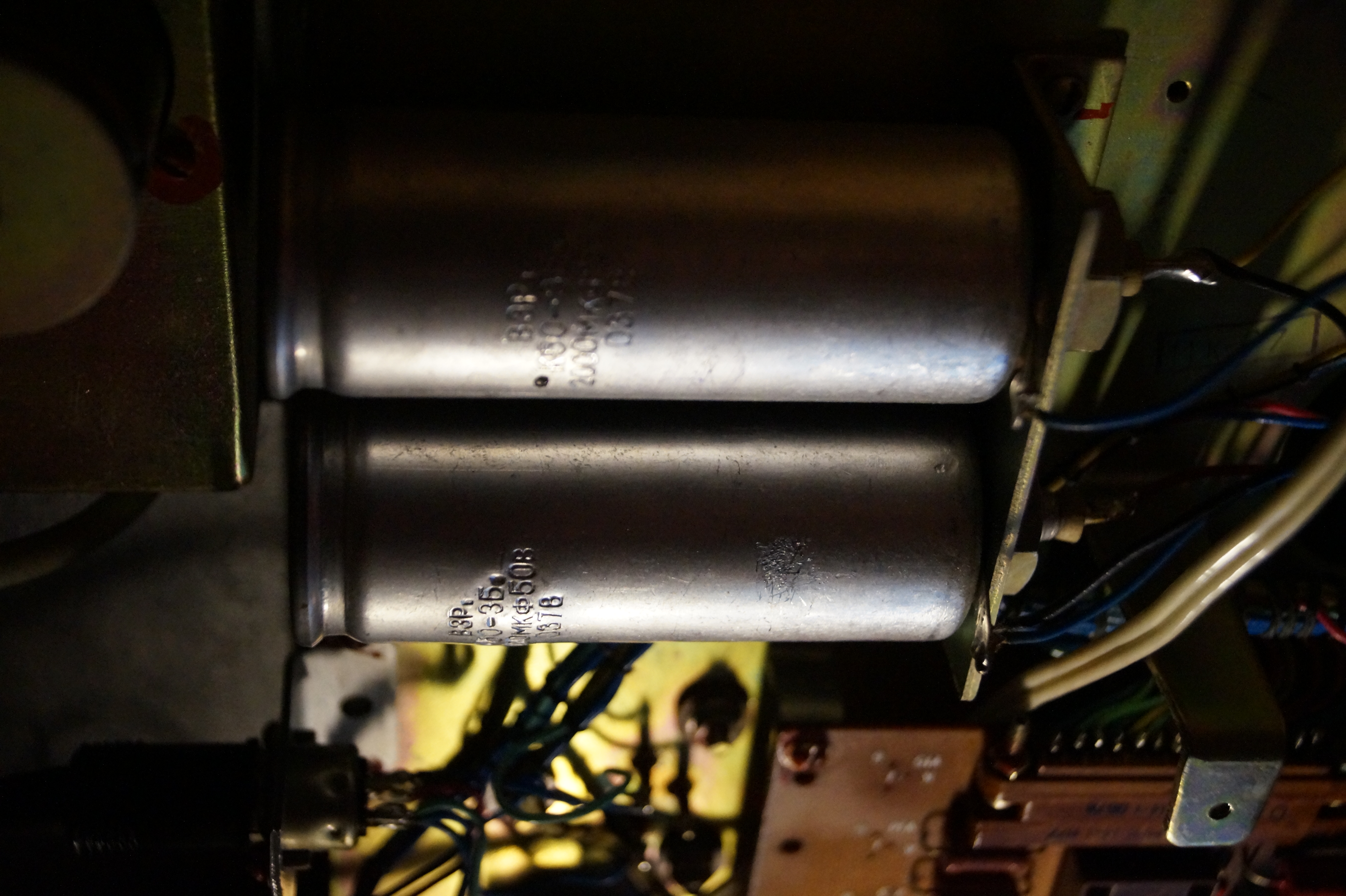

А ёмкости в БП то поменяны, вот что было и что стало - страшно представить, как далеко шагнула микроминиатюризация деталей и в этот раз - спокойно лежат себе крохи на подушечке из жидких гвоздей, они в длину меньше, чем диаметр предыдущих)). Ну и опять порция баб под паяльником:
DSC07496.JPG [ 525.98 КБ | Просмотров: 6983 ]
DSC07498.JPG [ 583.09 КБ | Просмотров: 6983 ]
DSC07494.JPG [ 4.72 МБ | Просмотров: 6983 ]
