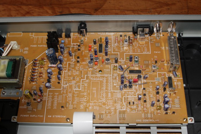

Всех зашедших в тему приветствую!суть дела:есть тюнер sansui tu x 519 (купил у джека-хотя многие уже знают)-не работает,проблема: включаю:антенна на индикаторе полная всегда -без подключения самой антенны ,на выходе гул ,на любой частоте ,переключение (вся логика)работает,он сканирует(но не останавливается,переключает диапазоны,мотает туда-сюда,но звука нет-только гул ,схемы найти не могу ,до этого с тюнерами не сталкивался.может кто поможет в ремонте? чуть позже сделаю фото платы .

Phlanger
осцила-нет ,фото собрался выложить-может кто подскажет какие тюнеры имеют такую же плату ,т.к. она я думаю шла и на другие тюнеры,она как бы урезана(много деталей невпаянных,я предполагаю тюнер выше классом имел такую же мат.плату-только деталей было больше)

вот такая платка
IMG_3147.JPG [ 4.29 МБ | Просмотров: 1397 ]

Вот схемы на 717, скорей всего там мало различий между ним и 719, ну а он старший собрат 519 и невпаянные детальки наводят на мысли, что плата одинакова.
http://www.eserviceinfo.com/downloadsm/ ... TU717.html

я что просил диагноз по фото? суть фото может кто подскажет в каком другом тюнере стоит такая же плата,чтобы найти схему-всего лишь.Блуждающий в ночи
это все не то ,тут индекс Х ,те тюнера ранние,там совсем другая схемотехника

Bender
я понимаю все это,схема-хотя бы питание хотел посмотреть,а ремонтников-вроде много ,а толку-нормального не нашел,к кому обращался-дебилы-поставили диагноз не глядя-пробой мс выход звука,блять но он есть же (гул) была бы тишина

повсей видимости какой то электролит...сейчас начал менять из того что есть...включаю секунд 5-10 все работает-потом пробивает гул

potap-s
Тестер, надеюсь, имеется?
Начать надо с проверки всех элементов в цепях питания. Диоды на пробой и обрыв можно вызвонить не выпаивая.
Кондюки, если нет ESR-метра, придется выпаивать. Хотя, можно сначала "подоткнуть" к каждому конденсатору в параллель примерно такой же, строго соблюдая полярность.
Только очень аккуратно, делать придется при включенном аппарате.
А еще, перед началом всех работ, внимательно просмотреть плату с обратной стороны на предмет плохих паек.
И прощупать все микросхемы, нет ли аномального нагрева.
