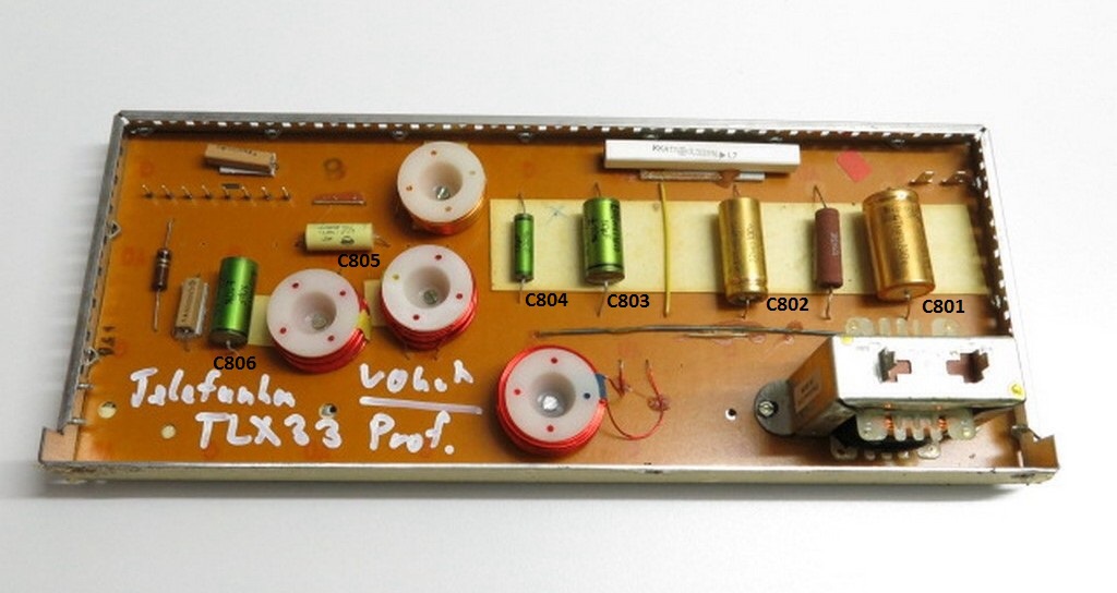

Друзья, есть мысля заменить кондеры в колонках. Нужна ваша помощь в выборе хороших качественных конденсаторов для фильтра. Их там 6шт в каждом.
image.jpg [ 123.87 КБ | Просмотров: 1383 ]
image.jpg [ 90.08 КБ | Просмотров: 1383 ]

C801 47мкФ/35v и C802 22мкФ/35v это электролиты неполярные, где такие поискать можно?
Непрочитанное сообщениеДобавлено: 22 янв 2015, 17:49
Сообщений: 3221
different
В самоделке http://www.samodelka.ru/cats/115.htm
Непрочитанное сообщениеДобавлено: 22 янв 2015, 17:58
Сообщений: 2886
Его благодарили: 756
Bender
Вот такие подойдут на роль С801? Или нужны точно на 35v?
http://www.samodelka.ru/goods/14642.htm

Вот и на 10 мкФ нашел. Таких 4 шт надо. Наверно очень хорошие кондеры :lol:
http://www.samodelka.ru/goods/4274.htm

Александр, я просто хочу поменять 12 конденсаторов. С электролитами вот вроде понятно, ценник норм. С остальными осталось разобраться, бумага масло пропилен фольга и тд... Вот Денис Сергеич ссылочку подкинул, ценник приемлемый. Денис ака Folk что то недоговорил, но точно что то знает интересное, тоже попытаем :)
