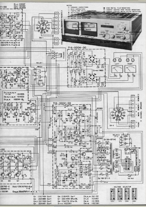

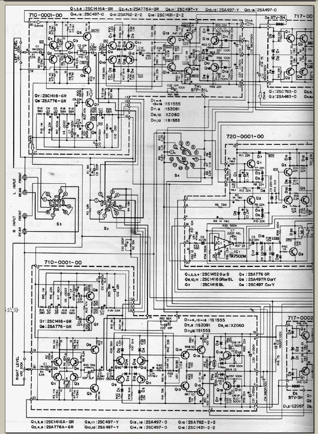

Схема на него:
2.JPG [ 166.72 КБ | Просмотров: 1405 ]
1.JPG [ 161.55 КБ | Просмотров: 1405 ]
 Заголовок сообщения: Проблема с Accuphase P-300
Непрочитанное сообщениеДобавлено: 26 дек 2014, 23:07
Откуда: ННовгород
Сообщений: 13
Спасибо за схему, пригодится.
Зашёл сейчас ко мне друг, в радиотехнике он немного разбирается,включил усь, голыми пальцами пошевелил транзисторы и чудо свершилось, запел, но скорее всего ненадолго.
Что-то где-то не контачит, но это уже не страшно.
