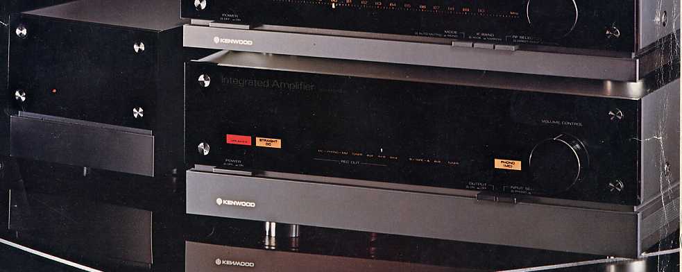

l-01a-h2.jpg [ 31.18 КБ | Просмотров: 10383 ]
Модель создавалась дорогие мои в далеком 1979 году года когда многих из вас не было даже в проекте. :)
Модель воплощала на тот момент самое передовое что было у фирмы.

Моделька очень красивая. Реально черная рояльная морда и внутри святятся индикаторы. Регулировки находятся под нижней крышкой.
Моделька не очень тяжелая что для 100 ватного усилителя не обычно , но надо учитывать массу дополнительного БП в отдельном корпусе где находится вся тяжесть. Три трансформатора питания! Два по канальные и один сервисный.
