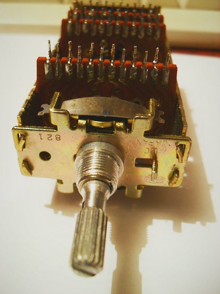

И соответственно все основные неисправности связаны именно с этими узлами.
Беда до боли банальна. Все механические контакты в таких селекторах в них покрыты толстым слоем окислов и грязи.
PC-SDC11204.jpg [ 215.17 КБ | Просмотров: 452861 ]
что не способствует озонированию сигнала ,кроме того сами контакты в клепках могут болтаться в самых запущенных случаях.
Из за этого у радостных владельцев купивших девайс у барыг "без пробега по РФ" :D непосредственно из солнечной Японии или на авито из разных мест нашей необъятной родины случаются разные казусы.
Типа ; оригинал текста сохраняю

Такое же состояние контактов имеют и все кнопки и переключатели внутри . Поверьте это так.
Как же лечить это

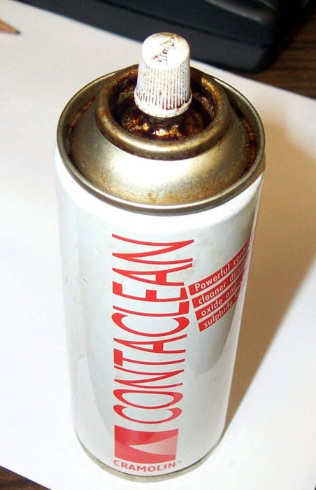

И так первый вариант это обычное впрыскивание в такие узлы всяческой химии типа Contaclean и иже с ним.
cramolin contaclean.JPG [ 113.31 КБ | Просмотров: 452861 ]
С последующей нейтральной смазкой если узлы очистятся :D .

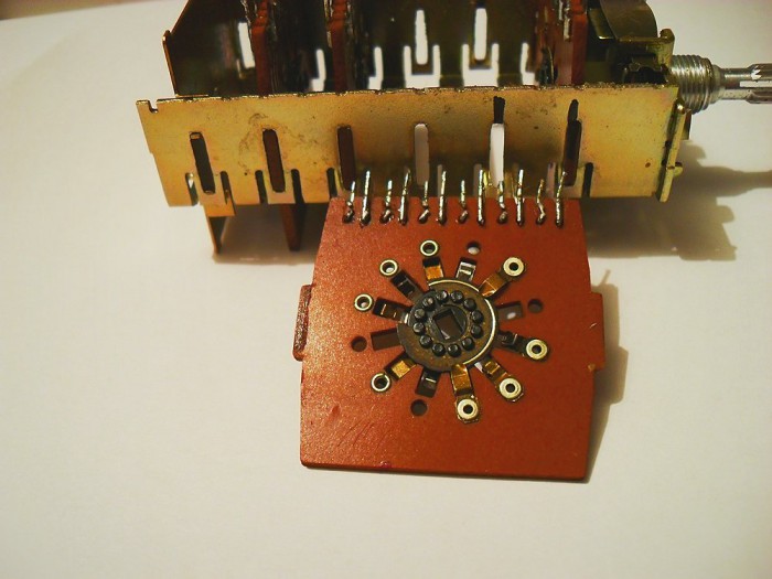

На практике многие контакты могут не отчистится или отчистится не полностью. Кроме того плохой контакт в местах клепок не куда не исчезнет, лечится сквозной пропайкой и легкой механической расклепкой .
Поэтому самый лучший и самый надежный вариант это тотальная выпайка этих узлов с разборкой с последующей отмочкой ламелей в том же клинере и о оттиркой контактов обычным ластиком до блеска. Не каких абразивных материалов типа наждачки!
Кнопки можно тоже разобрать только это потребует очень аккуратного обращения.
После всех процедур все такие контакты нужно смазать не густеющей нейтральной смазкой , так мы перекроем к контактам доступ кислорода и предотвратим повторное окисление.
Разбирать селектора нужно аккуратно с обязательной маркировкой ламелей и положением ползунков на них относительно друг друга а иначе вы их правильно не соберете.
PC-SDC11206.jpg [ 203.94 КБ | Просмотров: 452861 ]

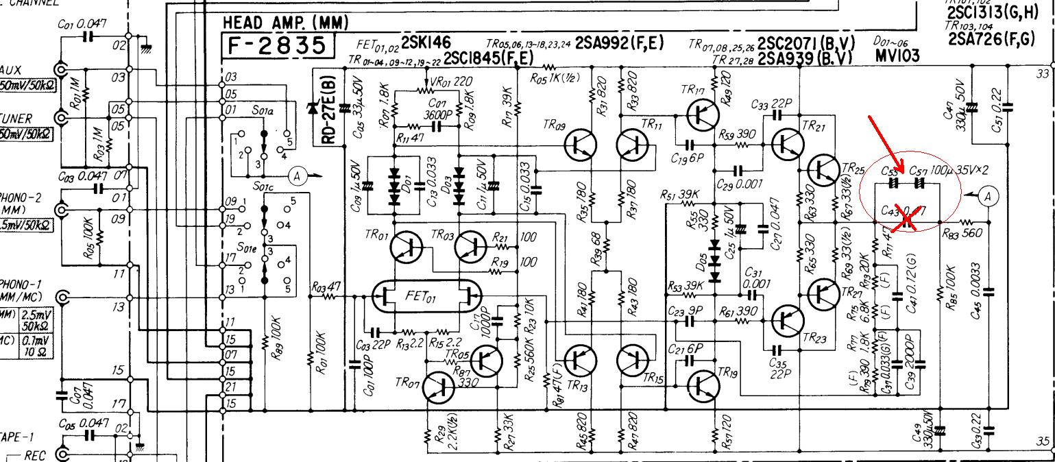

На что менять ? Менять на хорошие брендовые желательно приличных фирм Nichicon,ELNA . В сигнальных цепях где электролит находится под хорошим постоянным смещением например в пол питания на выходе каскада можно ставить хороший полярный электролит на свой вкус будь то ELNA Silmic I или Nichicon KZ .Там где электролит находится под небольшим смещением например в цепи делителя ОООС то ставить хороший биполярный тоже брендовый. Так же можно со спокойной совестью ставить один неполярник в места последовательного соединения двух электролитов на выходе узла.
919 -замена.JPG [ 231.18 КБ | Просмотров: 452861 ]
Ставить надо так что бы плюс это длинная нога у того же биполярника находился на более высоковольтном потенциале схемы , минусом на выход узла как правило. Если есть сомнения то можно измерить разность потенциалов прямо на усилителе .
Шунтирующие данные двойки или один новый биполярник конденсаторы ( на рисунке зачеркнут) следует удалить. Как правило это окукленный лавсан. Хорошему электролиту такие костыли не нужны.
