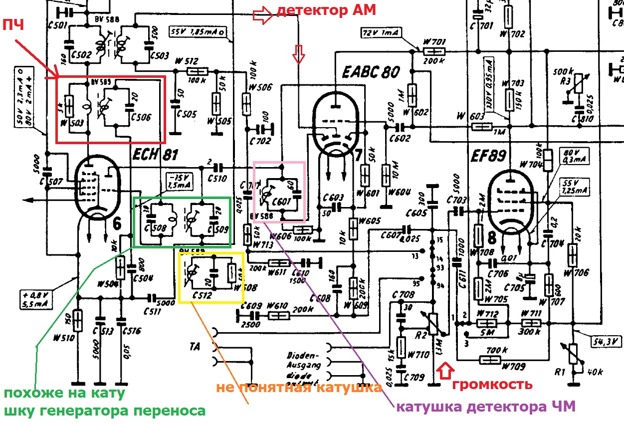

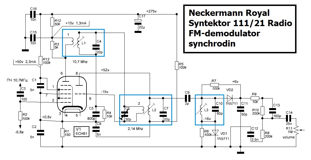

Такой штуковины не бывало, Syntektor деда Леопольда.
Редчайший экземпляр лампового радио с синхронным, как его называют, демодулятором на лампах и у него в работе 4 катушки.
Изначально используется ПЧ 10,7 МГц, со всеми своими ламповыми обвесками, фильтрация, усиление, выход на индикатор уровня сигнала. Далее звуковой демод, на лампе ECH81 с питанием на аноде +11в а на 2 и 4 сетках +55в. Лампа- гептод не понятно как себя чувствует, +11в анод и ведь есть ток через лампу, похоже 2 и 4 сетки соединенные впараллель работают анодом, а кем работает настоящий анод? При АМ на нем нормальное напряжение +200 в и он обычный анод а при ЧМ на нем +11в и снова анод нагружен на катушку ЧМ, на обмотку связи точно. Какой-то задушенный анод. Основная резонансная секция работает в цепи возбуждения триода этой же лампы, триод недопитан +55в на аноде, с его анодной катушки снимается напруга возбуждения для сетки, смешивается с напряжением анодной секции гептода и поступает на сетку, так, вызывается генерация на частоте 2,14 МГц, в 5 раз ниже
частоты 10,7 МГц. Неужели входная частота 10,7 мгц синхронно возбуждает генератор 2,14 МГц? Поверить не возможно и точно, девиация частоты генератора 2,14 МГЦ в 5 раз ниже чем у входного сигнала 10,7 МГц-15кГц. Это не синхрон!
Но т.к. девиация есть то две частоты различающиеся в 5 раз связаны в едином процессе и по сути это синхрон. :shock:
Входит входной сигнал, который дескать задушенный на аноде цепляется синхронно за 5-ую гармонику генератора 2,14МГц. Некоторые немцы называют его генератор переноса, но ПЧ нет, какой перенос? Демодулируется напряжение с анода триода то есть вот эти 2,14 МГц с девиацией 15кГц, всего-то. Это должно приводить в уныние, девиация снижена и КПД детектора также должен быть снижен, мало выходное напряжение ЗЧ, но на практике оно не так уж и мало, не хуже чем у обычных детекторов. Сам узел детектора представляет собой счетный детектор на 2 диодах, второй нужен чтобы создавать смещение для первого. Первый диод "зажат в тиски" с одной его стороны на него давит -16в напряжение на аноде а на катод давит +6,5в итого выходит диод сильно зажат и пробивается на очень короткие импульсы. Стабилизации времени этих импульсов нет так что ставка просто на их малую длительность и всё. Нагрузка высокоомная и кондер накопительный всего 50 пф подключен к катоду. Очень не типичный выпрямитель, катушка 2,14 МГЦ имеет высокую добротность, относительно и амплитуда колебаний не малая.
Далее цепь коррекции и регулятор громкости. Звучит потрясающей, для лампового приемника это супер-восторг. Ни один прочий ламповый приемник так не звучит, без шума, чисто, с потрясающим глубоким басом, невероятно для ламп. Проработка баса обусловлена вот этими короткими импульсами и в обычных детекторах типа дет. отношений или дискриминатор там ширина импульсов больше и все время меняется, создавая джиттер баса и он не звучит а гудит и ноет. А в этом детекторе счетном частота импульсов 2,14 МГЦ а их длительность минимальна. Но это создает проблему для выпрямления, ламповый диод оказался подсевший и был заменен на ПП диод шоттки 1n5711, результат превосходный! Так же и второй диод можно на него заменить. Вообще узел выпрямителя абсолютно самостоятельный и может в отдельности использоваться в других случаях.
При перестройке частоты приемника со станции на станцию нет рычания или шума, просто тишина и только при "наезде" на станцию сигнал быстро растет с искажениями и быстро устанавливается, искажения пропадают, при этом есть небольшое ерзание частоты 2,14 мгц +/-, похожее на реакцию АПЧ.
Назвать это "захватом" в синхронизм у меня не получается, нет переходных процессов, скачков частоты, щелчков. При начале "наезда" шум есть, но при установлении колебаний шум пропадает. Это реальный ламповый демод с подавлением шума и великолепным басом.
Встречается редко в приемниках одной фирмы, в моем случае это Neckermann Royal Syntektor 111/21.
Настройка устройства очень сложна, надо манипулировать сразу 3-мя катушками самого демода и еще подстраивать частоту УКВ блока, методики настройки по приборам не существует как и самого техописания устройства.
