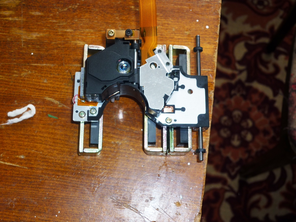

привет
там стоит механика с головой PWY1011 - Magnetic с магнитным подвесом. стабилизируется и передвигается голова посредством магнитного поля. а поддерживается она никилерованной направляющей диаметром примерно 3мм. которая ходит в латунных втулках которые запрессованы в тушку головки. судя по симптомам. надо почистить втулки и направляющую.
у меня пионеров с PWY1011 - Magnetic и PWY1006 - Magnetic с десяток штук в коллекции. описываемые проблемы встречал. после чистки и смазки тефлоновой смазкой. все ок.

Автор:  Shabin [ 06 сен 2013, 13:37 ]
Заголовок сообщения:  PIONEER PD-73 капризничает
смотри фото. механика там разбирается просто
P1030540.JPG [ 475.6 КБ | Просмотров: 2868 ]
P1030539.JPG [ 459.14 КБ | Просмотров: 2868 ]
P1030538.JPG [ 534.78 КБ | Просмотров: 2868 ]

Автор:  Shabin [ 06 сен 2013, 14:02 ]
Algral писал(а):
Спасибо, спасибо! Не возьму грех на душу, не рискну вскрывать. Я только дощечки красивые отверну , да и отдам тому кто поспособнее. Твой совет конечно передам.
не вопрос. жаль ты далеко. помог бы. люблю я серию с магнетиками. когда мастеру повезешь обязательно голову запаркуй. головы нежные, вернее клей которым приклеена линза с возрастом становится хрупким. можно стряхуть линзу. продил я это дело. ну и опять же легко саму голову о направляющие разбить
