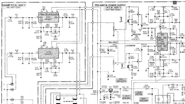

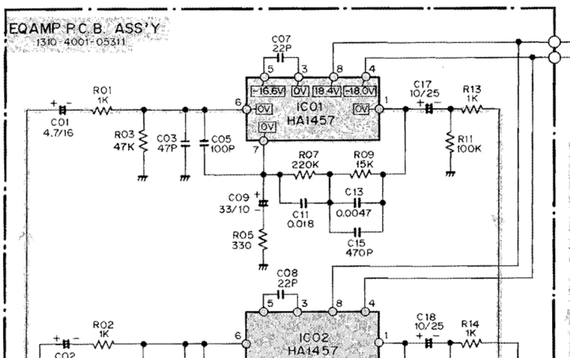

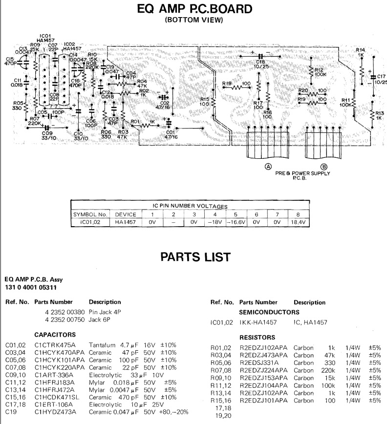

Приветствую форум!
Делаю профилактику одному ведру с болтами (кстати добротно сделаное и зачетное, хочу себе оставить), погорела гибридная сборка, пока едет потихоньку причесываю остальное.
Я правильно понимаю, что С 09 не учавствует в коррекции и является фильтром по питанию и его можно махнуть на 22 мкф или 47? А С 17 является защитой от постоянки на выходн для преда и его тоже можно махнуть на 22 или 3,3 биполяр, просто у меня вышеобозначенных номиналов хватает, а тех, что в схеме нет :)
С01 танталовый герметичный, вроде не по феншую, под замену?

Непрочитанное сообщениеДобавлено: 26 фев 2025, 23:02
Сообщений: 11927
Его благодарили: 6430
Неправильно.

Так-так...
А по остальным пунктам, С17? :)
Непрочитанное сообщениеДобавлено: 27 фев 2025, 00:49
Сообщений: 1618
Его благодарили: 707
При наличии С 9, который входит а состав ООС, а так же является участником коррекции RIAA - 78 ( 7950 tay 4 ) конденсатор С 17 вообще можно выкинуть. На выходе ОУ постоянка будет очень крошечная. А вот резистор на 220 ом , вместо него, будет не лишним. Номинал С 9 выбран верно. Я бы еще заменил входной электролит на 4,7 мкф, на 0.22 пленку. При входном сопротивлении 47 ком, будет дополнительный фильтр от инфразвука, и устраним шум от электролита. Можно еще несколько улучшить параметры этого простенького фоника, и перевести выход в класс А. Достаточно просто кинуть с минуса питания резистор на 10 ком, на выход ОУ.
Непрочитанное сообщениеДобавлено: 27 фев 2025, 10:45
Сообщений: 5253
Его благодарили: 1075
C09 и C17 смело можно запихивать какие попало. На 22 или 47 мкФ, в том числе.
C01 там ну очень вряд ли танталовый... чтобы у бедных рисоедов, да в дешёвой бытовухе детали с драгметаллами, от совецкой бомбы? Кроме того, "полярные" алюминиевые оксидные электролиты таки да, годно для наших целей работают при постоянном напряжении, равном нулю и даже каких-то милливольтах "в обратную сторону", например, в старых пультах Soundcraft их было по полведра в таком режиме, во всяких Мацки... В отличие от танталовых, ниобиевых, далее везде.
"Обкукленные" алюминиевые электролиты, внешне похожие на танталовые
сдаётца мне, сущществовали даже в СССР для бытовухи, только уже на излёте, так что их успели сделать немного.
Дальше надо смотреть, оксидные они, или "оксидно-полупроводниковые". "Обратное сопротивление" какое. Совецким стрелочным авометром, а не бугагашычькой с цыфярькаме, чтобы обратное напряжение было хотя бы Вольта три...
...а можно не смотреть, а просто воткнуть чтонть проверенное новодельное. Самхву какуюнть. Да хоть с олебобов, я электролиты с олебобов себе ставил. Выглядят странно, но работают.

Если я все правильно понял, то трогать С1 тогда не стоит, там именно такие как на картинке тока синие и маркировки не видать, я их пристально разглядывал :) Плюсом все это сидит под RCA колодкой. Т.е по большому счету они в таком исполнении вечные. Или неполярные 2,2 мкф? У меня их есть.

4.7 мкф на входе, это излишне много , да и не функционально! По моему, правильней будет входной кондёр заменить на плёнку. Опять таки, почему бы не использовать связку , входной разделительный кондёр + 47 ком входного сопротивления, в качестве фильтра, для ультранизких паразитных частот ? Вот кому нужен гудёж и возбуждение ? Считаем : Тау 4 7950мкс : 47 ком = 0.17 мкф. Ставим 0.22 мкф, и получаем завал НЧ на уровне 20 Гц. Так же работает и конденсатор в цепи ООС. Та же формула : 7950 : 330 = 24 мкф. Кондёр ёмкостью 33 мкф выбран верно. Это называется стандарт RIAA - 78.
И ещё раз повторю, что при наличии С9, С 17 не нужен.

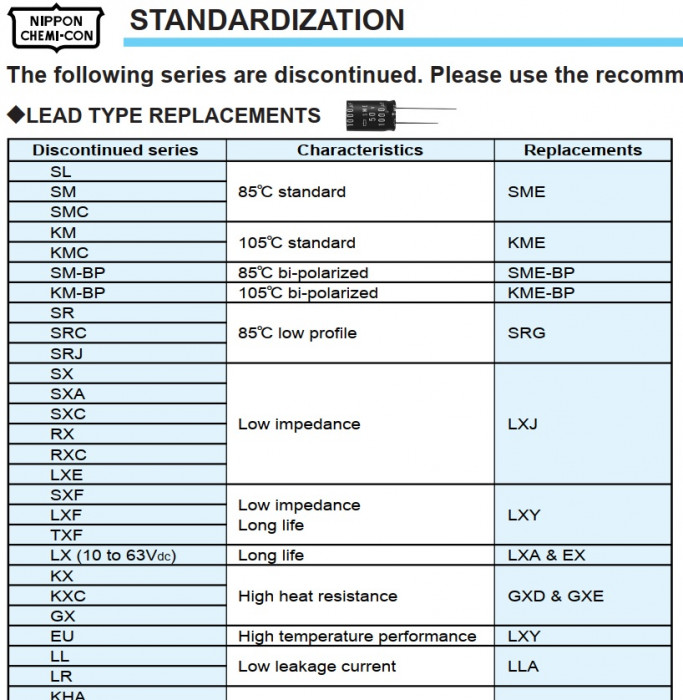

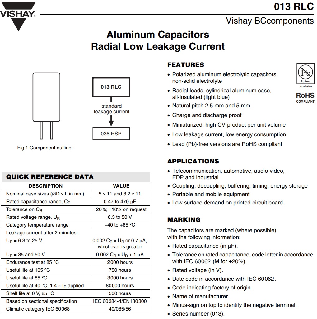

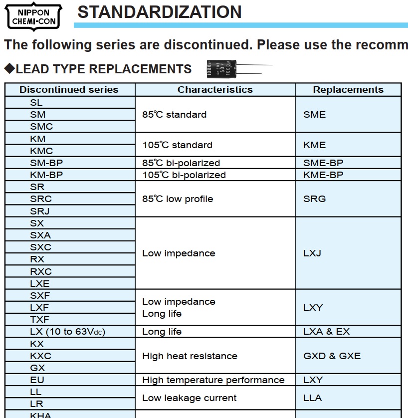

Разобрался.. Нынче они LLA. Нейросеть нашла упоминание одно в сети на зарубежном форуме, пришлось книжку почитать, чтоб удостовериться. Каталог Ниппон чеми-кон. Там черным по белому LR на LLA.
Leakage current after 2 minutes:UR = 6.3 to 25 V 0.002 CR × UR or 0.7 µA.
За таким параметром на алибаба :)

С выхода головки постоянки быть не может. Откуда ей там взяться то? А вот на входе ОУ постоянка присутствует. И эта постоянка может намагнитить головку. По этому и стоит разделительная емкость. У ОУ, входной каскад у которых состоит из полевиков ( ОРА 2134, 2132, 2604 ) и подобных, постоянки на входе нет. И в таком случае разделительный кондер не требуется. И Дмитрий, я бы не стал занижать С9 до 22 мкф. Лучше оставить прежний номинал в 33 мкф. Это будет правильней.

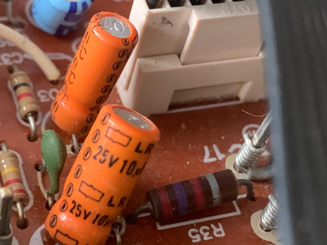

Кстати этот 2,2 мкф среди обычных рубиконов является рыжим... и фигурирует уже ниппоном. Серия LR. Если правильно понял низкий ток утечки. Его можно сменить на низкий импеданс?
менять надо неисправные конденсаторы, огромные сомнения, чтобы в фонокорректоре они деградировали
у рубикона я не видел "звукаческих" кондёров рыжего цвета
отличительный признак принадлежности к "звукаческим" - электролиты имеют медные ноги, все "звукаческие ", типа элна-старгет, силмик, ничикон-мьюз, фг, панас-пуризм являются низкоимпедансными, с мизерной утечкой(следствие повышенные габариты), хороший запас перенапруги и традиционно прилично минусят по ёмкости, что допускает буржуйский гост

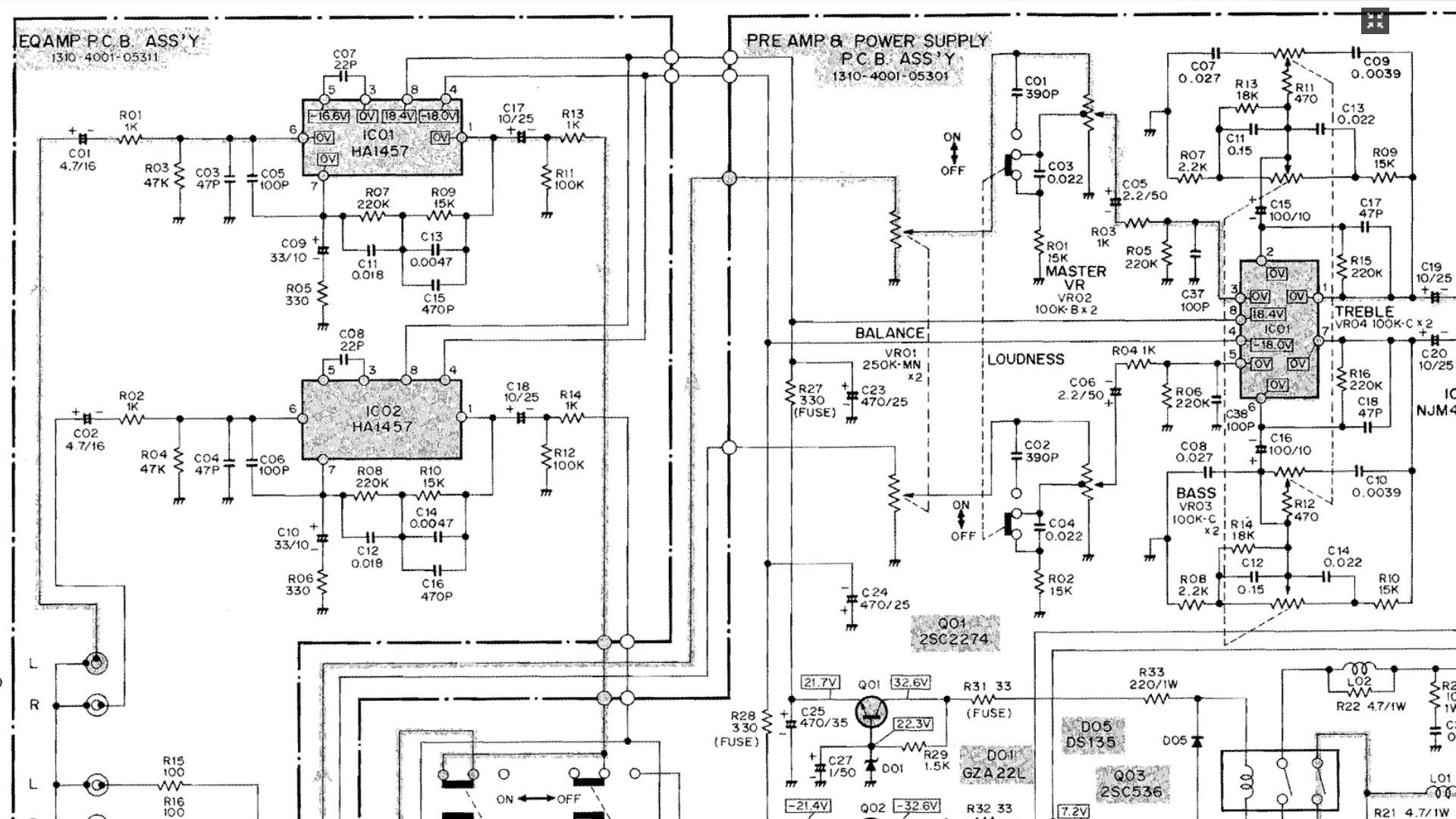

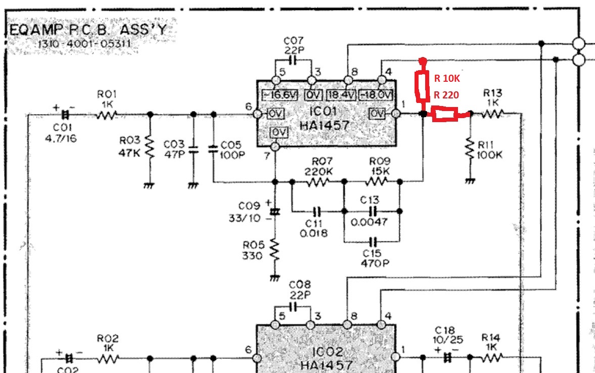

Внесу ясность, возможно неправильно выразился, речь шла об ОУ не корректора, а ОУ предусилителя-темброблока, т.е С05,06 С19,20. На фотке на корпусе характерный значек ниппона. По каталогу современная серия LLA, найти в продаже не реально. Взял за аналог вишай, на алике их есть. Темой замены озадачился ввиду остатков с предыдущих проектов и ремонтов. Когда был маузер, обычно покупал через него, продают как правило минимум от 10 шт. Соответственно полно коробочек с новьем, вот притуливаю по мере возможности. Активной радиолюбительской деятельностью заниматься практически нет возможности, тут появилась возможность , решил фишер поковырять, он полгода отлеживался :) Такой вот "путь самурая" выходит.

Вот сам конденсатор

Непрочитанное сообщениеДобавлено: 24 мар 2025, 23:59
Откуда: С-Петербург
Сообщений: 899
Его благодарили: 159
Я правильно понял?
RIAA C 2.jpg [ 193.02 КБ | Просмотров: 4361 ]
Непрочитанное сообщениеДобавлено: 25 мар 2025, 00:49
Сообщений: 1618
Да. Но только R 11 и R 13 убери. Они там уже не нужны.

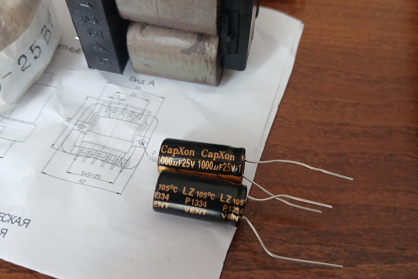

С позволения ТС спрошу тут. Нарисовалась необходимость в кондерах 1000мкФ на 25-35 Вольт. Нашел в закромах вот такие Капсконы. Лет 13 лежат у меня с переделки фонокорректора на внешнее питание. Смутно помню, что вроде поругивали их. Или вполне можно применить? Предвосхищая отвечу - моя балалайка такую ёмкость не может измерить :(
