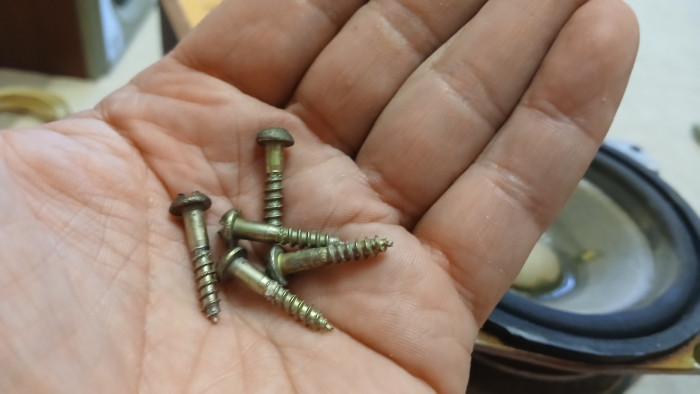

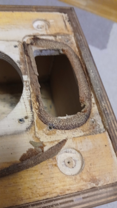

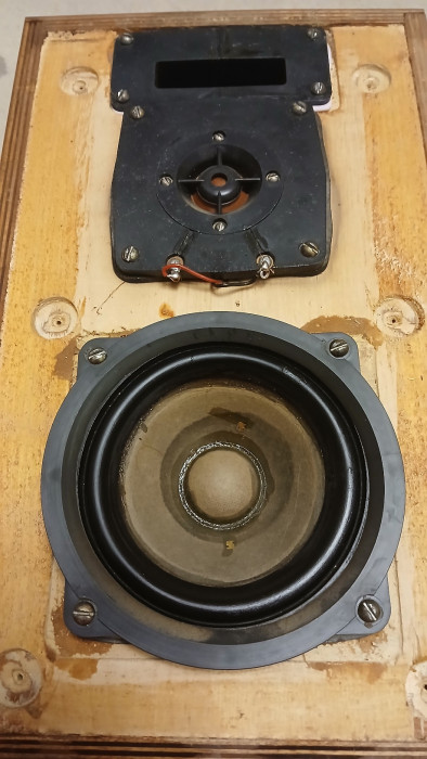

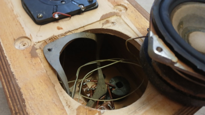

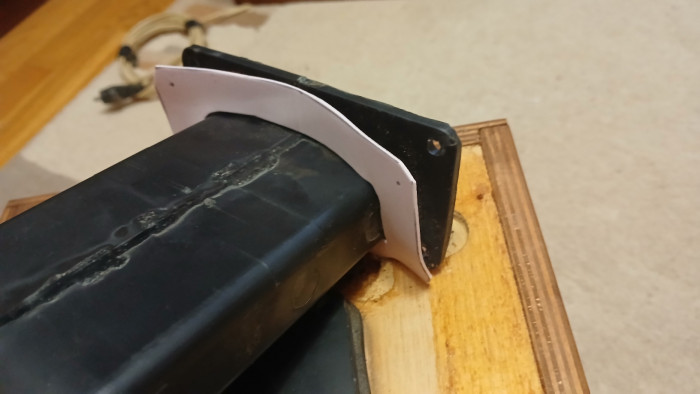

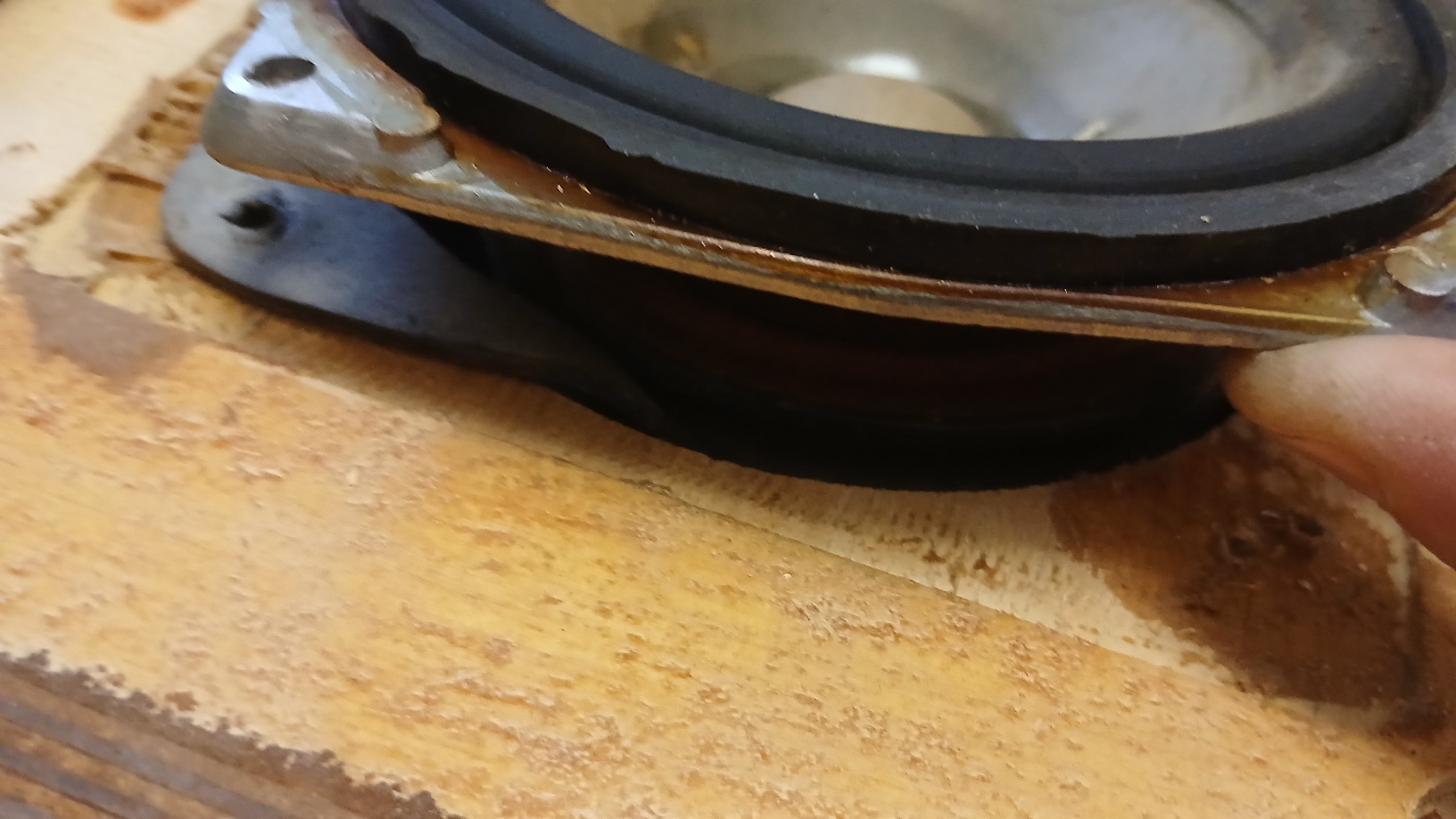

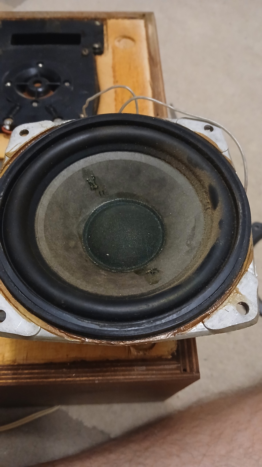

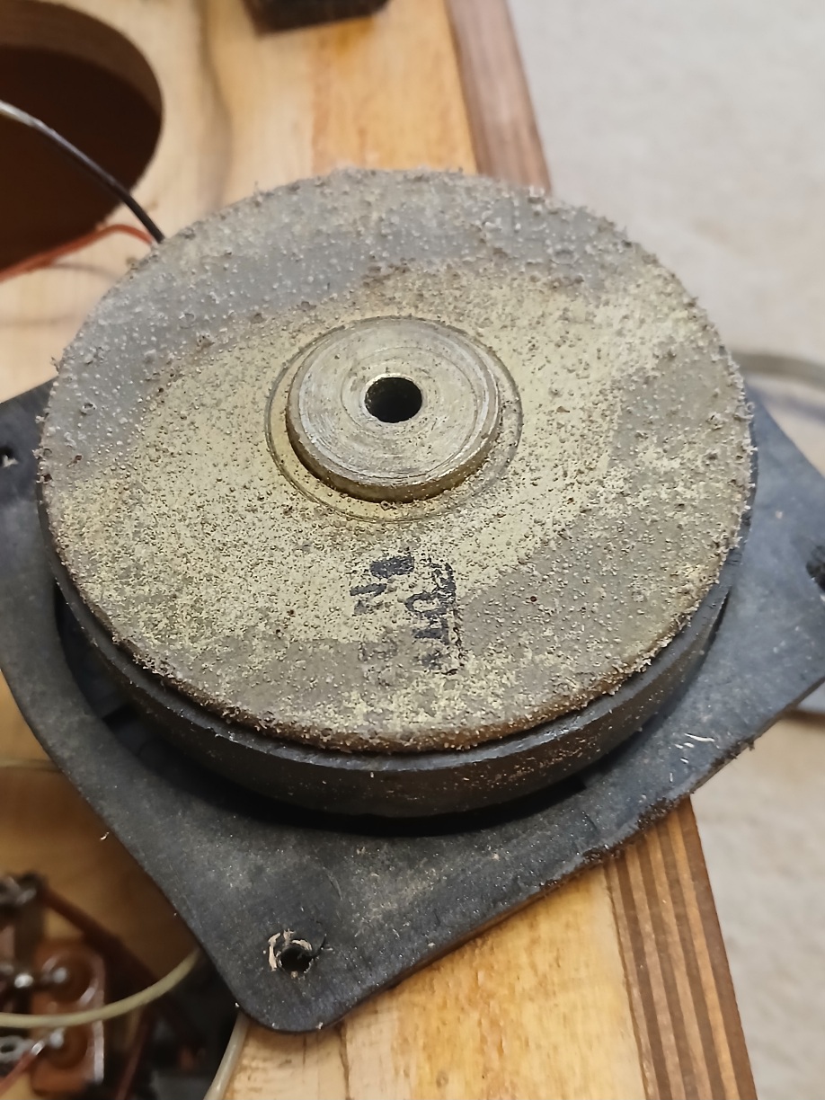

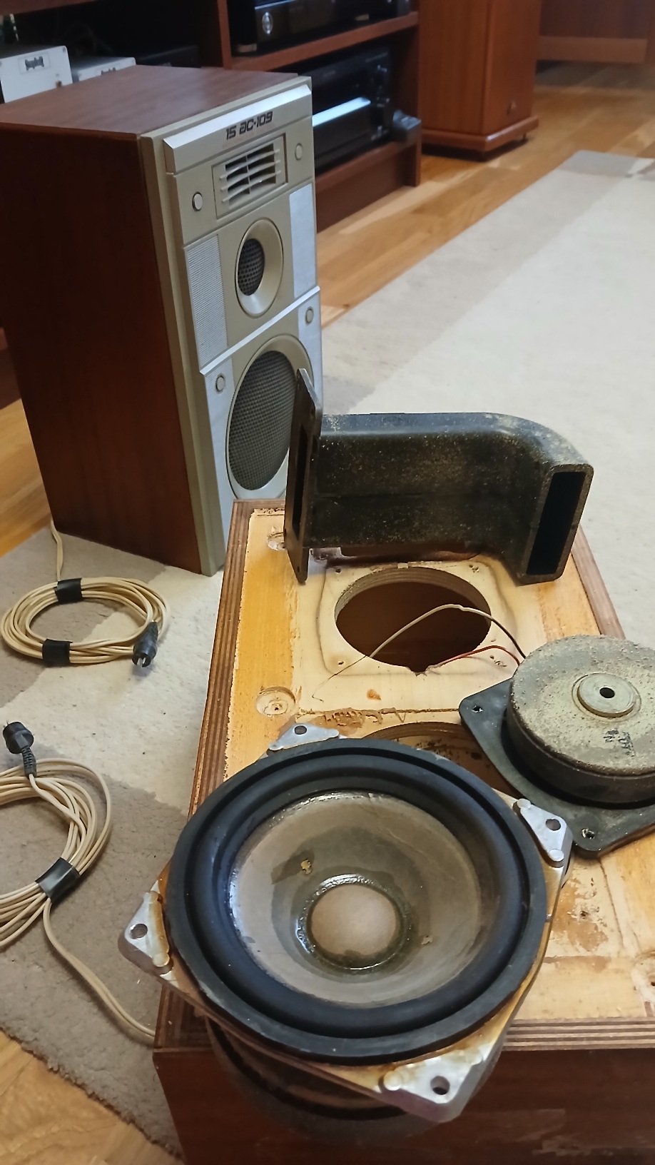

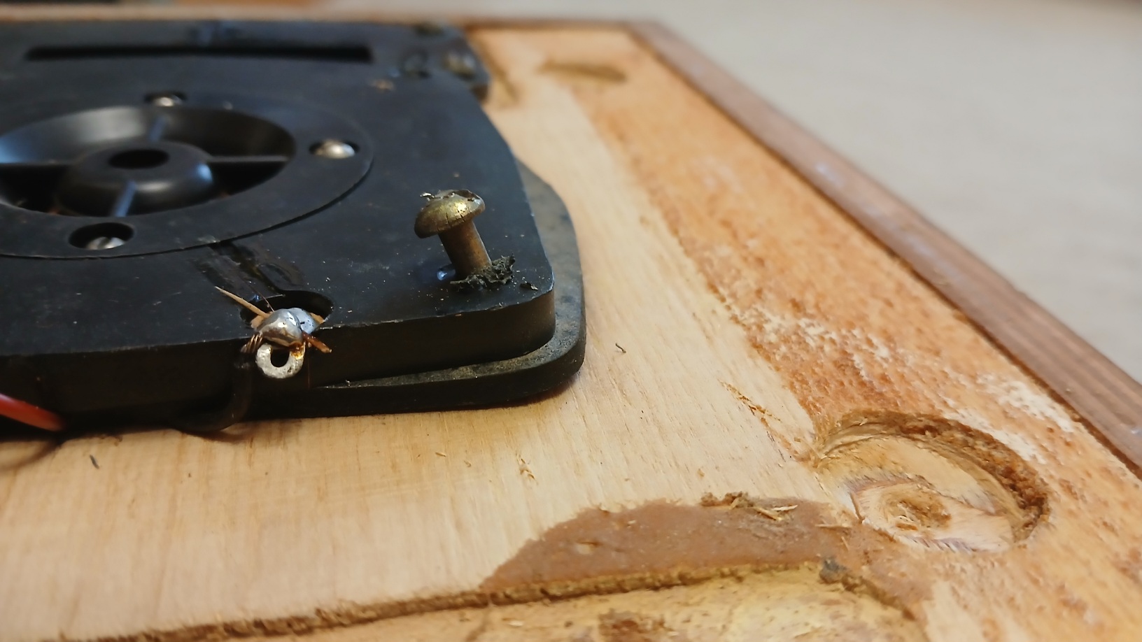

После долгих уговоров тестя, я согласился забрать на реализацию часть техники из его гаража. Ограничился пока Вегами 323 и 109. Всё упаковано в плёнку с немецкой педантичностью и всё до упаковки с его слов работало (30 лет назад :D ). По приезду, как я и ожидал, не включилось ничего. Придется шаманить. Решил начать с АС. АС кстати под пломбами и я бы их не разбирал, но унутре там была неонка что то перекатывалось. Ну, разобрал. Это, товарищи, полный пи**ец и трэш. Прокладку под НЧ положили только под один угол, а вся она свалилась внутрь, так и закрутили. Диффузор с заломами. Пищалка прикручена вривь и вкось. Сама пищалка наверное лежала в сыром складе и стальная накладка на магните прокорродировала до лохмотьев. Шурупами, которыми закрепили динамики, можно и дверь навесить и полку на кухню - хуле, чё мелочиться то. С ужасом думаю что меня ждёт в самих тушках с ЭПУ...

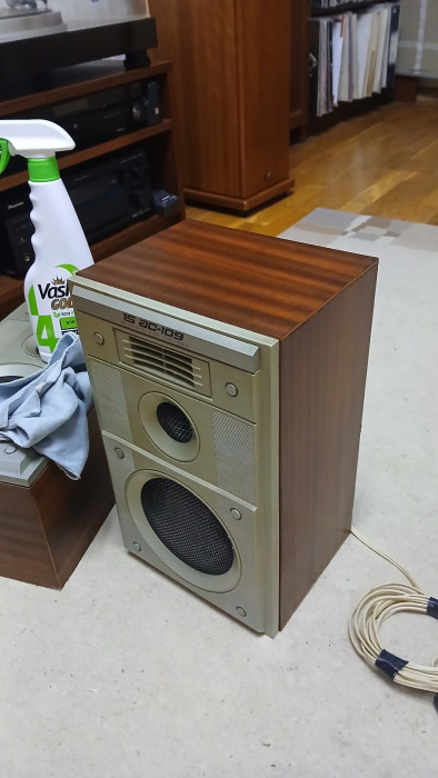

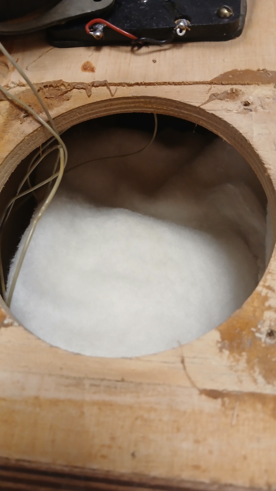

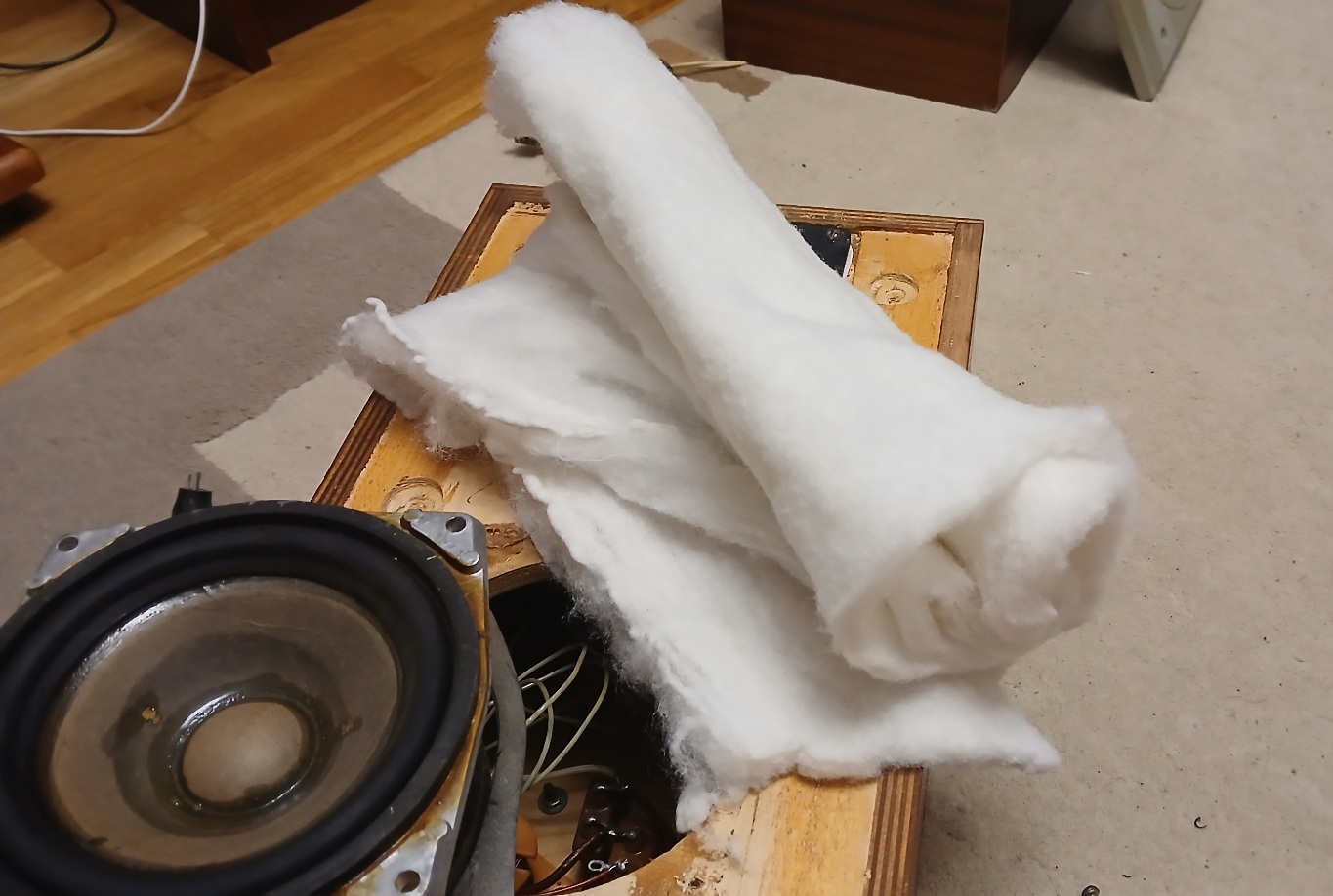

Поскольку задачи не стояло что то там улучшать или дорабатывать, то обошелся просто человеческой переборкой. Сгнивший поролон удалил и поставил прокладку ФИ из пористого полимера. Все установочные отверстия пересверлил заново, что бы шурупы заходили правильно. По справочнику в корпусе должен быть наполнитель, но по факту его не было. Благо в закромах лежали обрывки икеевского одеяла на синтепоне. Положил вокруг НЧ головки. Подвес диффузора меня не впечатлил - в ошметках клея и какой то странный - сухой на ощупь и марается. Немного почистил от клея и нанёс спецсиликон для резиновых уплотнителей. Дополнительно укрепил сетки - в стоке дребезжали. Нанёс полироль с карнаубским воском и обалдел - начал полировать, а на тряпке коричневое пятно от оригинального лака. Чем они там покрывали, хрен его знает. Палитурой наверное :D
Одна готова

И как они зазвучали
Никак. Мне их некуда втыкать. У них диновский разъём точка-тире. А "головной" аппарат пока не включается, надо им будет заняться, но попозже

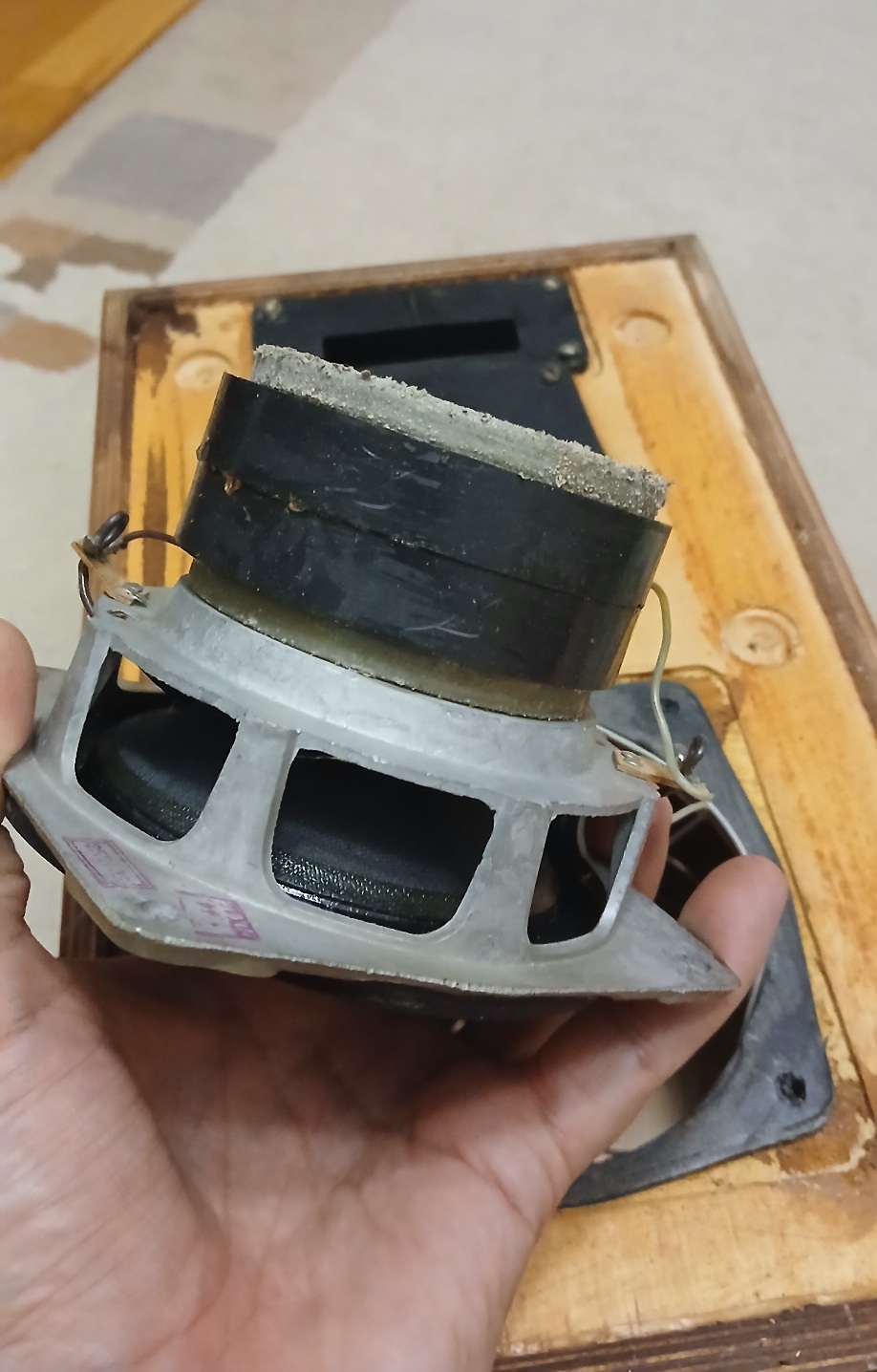

Ощущение, что вторую АС на другом заводе делали. Всё более менее аккуратно. Но вот динамик НЧ совсем другой. Во первых магнитная система из сдвоенных магнитов, во вторых пыльник не бумажный, а тканевый и в третьих подвес другой на ощупь - более гладкий и упругий. Нда...

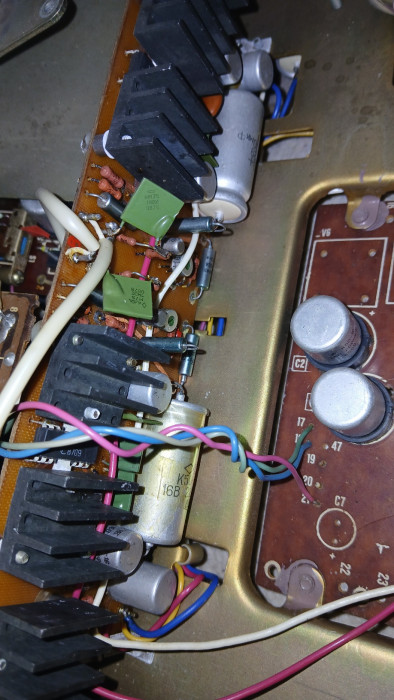

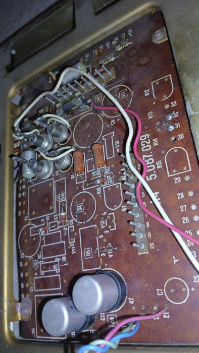

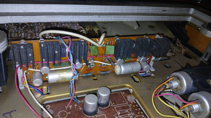

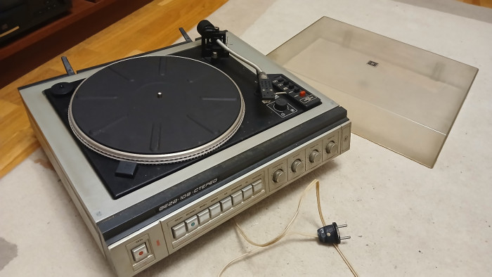

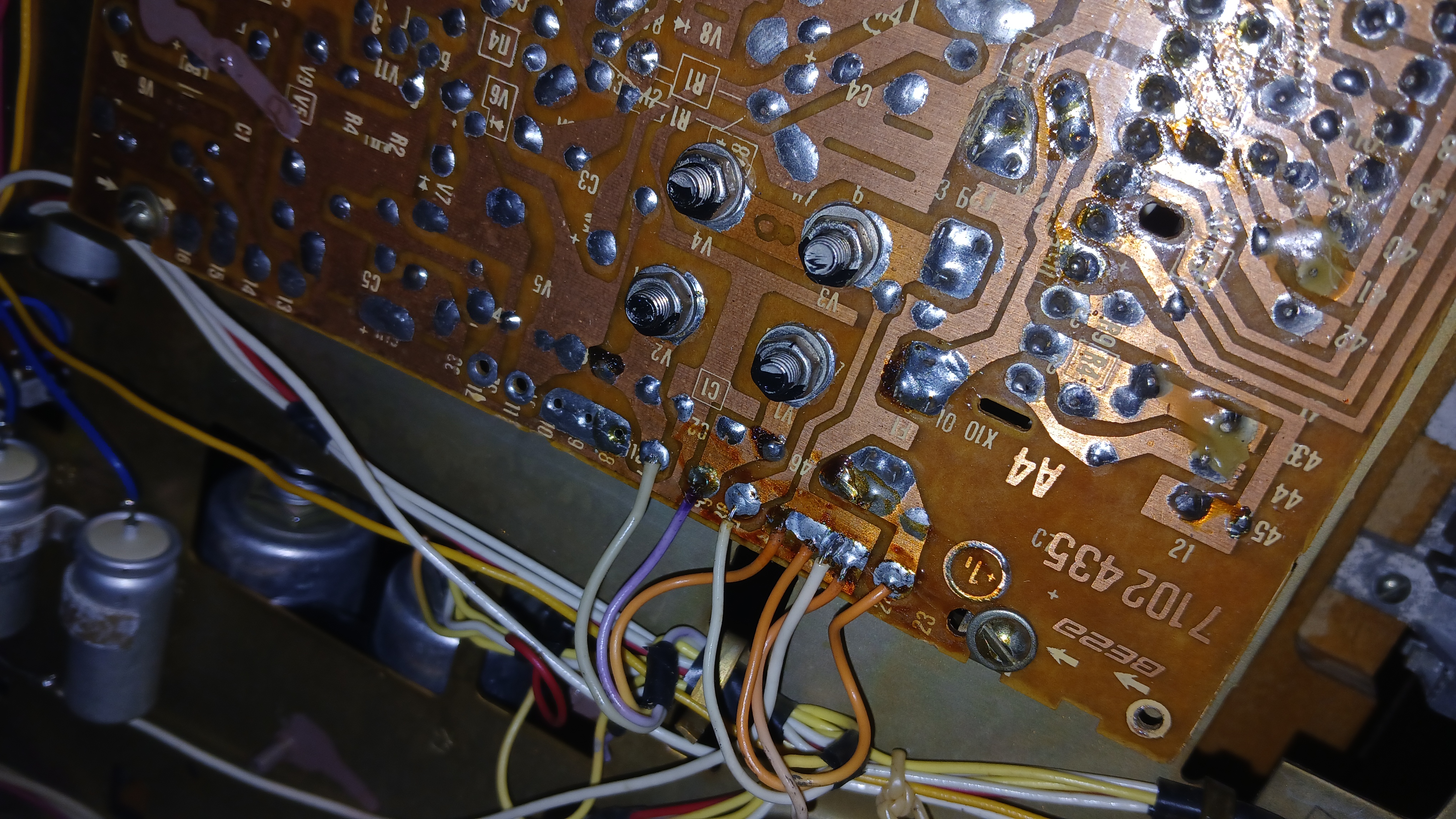

И вот первый затык. Разобрав электрофон, увидел нечто. Видимо когда то этот электрофон дал петуха. И тесть его переделал. Будучи в конце 80-х конструктором КБ Егоршинского радиозавода, сделать ему это было не сложно. Только вот сейчас придётся голову ломать, что да как. По итогу у основной платы выкушены провода и отсутствует пара плат, скорее всего это обвязка оконечных транзисторов. Вместо них только пеньки. Так же отсутствует штатный радиатор с собственно самими транзисторами. Зато на противоположной стороне появилась нештатная плата с УМ на К174УН7. Короче, надо будет утром позвонить ему, что он там хотел изобразить и зачем. Если вспомнит :D

Надо все переключатели и переменники мыть и смазывать. Но никак не пойму, как этот ящик с передней панелью скинуть с шасси. Как то всё не очевидно :?

Совершенно годная машина. В лавках для буратин щас такое можно набрать штук за двести. За последние лет пять продал примерно троих...
...берём шитодату на 174УН7, там всё, что надо - нарисовано.
...вот веhу-323 можно сразу на гайки. К вертаку пластинки подноситьь нельзя, радиоприёмнег будет принимать только рекламу Чюдатворных Вёдер с Лампаськаме для обворовывания пенсионеров, это в самом лучшем случае, а всё корыто держать ради усилителя 5 Ватт на канал - это какое-то гусарство. В смысле жылплощщяди.

шитодату на 174УН7
Да я уж посмотрел вчера. Древняя микруха и выхлопа с неё 4,5 Вт. Правда некритична к настройке
Кажется, этот более поздний. Ну родной спалили или просто подох, посадили другой, с похожей корзиной.
Если продавать, то я бы так и оставил. Особенно если КПД одинаковый.
Непрочитанное сообщениеДобавлено: 29 окт 2024, 11:46
Сообщений: 25114
Его благодарили: 6035
Динамик выпускался на Украине. Акустика под пломбами была. Тесть говорит не разбирал ничего и не менял. Из забавного - подводящие канители из гибкого проводочка в пвх изоляции

Пардон, наврал, не на Украине а вполне у нас в городе Гагарин https://ldsound.info/25-gd-32/

К 174 ун 7 питается от однополярного питания 15 вольт. При этом выходная мощ на 4 ом , какая то не внятная . Всего 5 — 6 ватт. Хорошо подходит для переносной аппаратуры. А у Веги стоит транс относительно мощный , и предназначен для двухполярного питания . Как же туда УНку то пристроили? Транс что ли поменяли на другой, или запитали только от одной обмотки, через стабилизатор? Вот УН 11 ( TDA 2030 ) , там бы нормально прижилась. А если еще эту УНку транзисторами мощными умощнить, то совсем было бы хорошо.

Ошибся. Имел в виду УН 19. Что то давно я на них ничего не делал. Совсем из головы вылетело….
