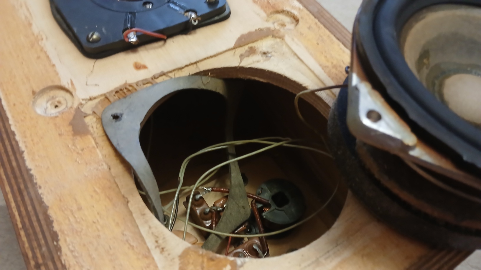

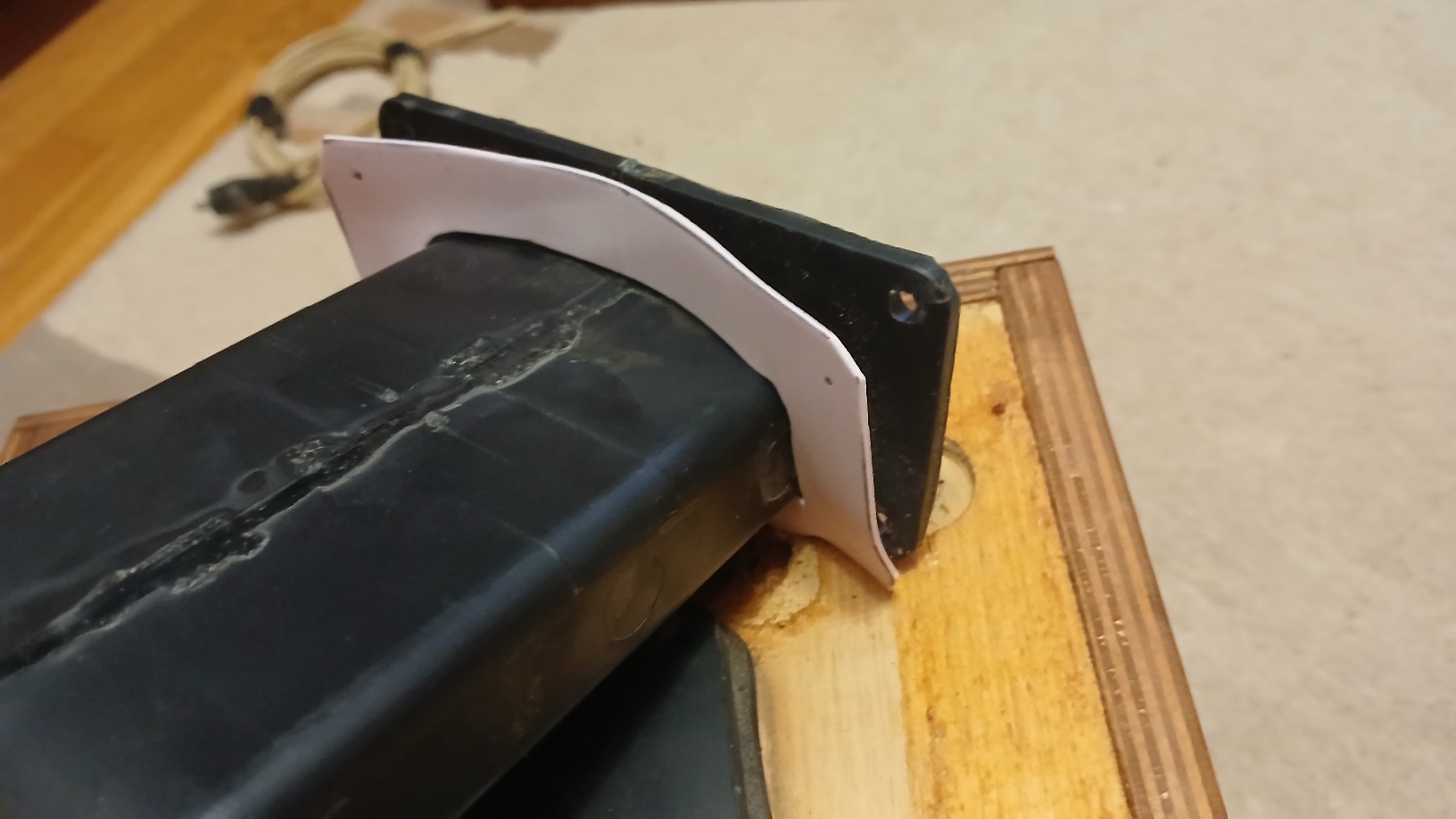

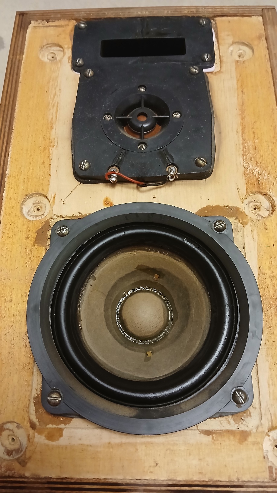

После долгих уговоров тестя, я согласился забрать на реализацию часть техники из его гаража. Ограничился пока Вегами 323 и 109. Всё упаковано в плёнку с немецкой педантичностью и всё до упаковки с его слов работало (30 лет назад :D ). По приезду, как я и ожидал, не включилось ничего. Придется шаманить. Решил начать с АС. АС кстати под пломбами и я бы их не разбирал, но унутре там была неонка что то перекатывалось. Ну, разобрал. Это, товарищи, полный пи**ец и трэш. Прокладку под НЧ положили только под один угол, а вся она свалилась внутрь, так и закрутили. Диффузор с заломами. Пищалка прикручена вривь и вкось. Сама пищалка наверное лежала в сыром складе и стальная накладка на магните прокорродировала до лохмотьев. Шурупами, которыми закрепили динамики, можно и дверь навесить и полку на кухню - хуле, чё мелочиться то. С ужасом думаю что меня ждёт в самих тушках с ЭПУ...

Поскольку задачи не стояло что то там улучшать или дорабатывать, то обошелся просто человеческой переборкой. Сгнивший поролон удалил и поставил прокладку ФИ из пористого полимера. Все установочные отверстия пересверлил заново, что бы шурупы заходили правильно. По справочнику в корпусе должен быть наполнитель, но по факту его не было. Благо в закромах лежали обрывки икеевского одеяла на синтепоне. Положил вокруг НЧ головки. Подвес диффузора меня не впечатлил - в ошметках клея и какой то странный - сухой на ощупь и марается. Немного почистил от клея и нанёс спецсиликон для резиновых уплотнителей. Дополнительно укрепил сетки - в стоке дребезжали. Нанёс полироль с карнаубским воском и обалдел - начал полировать, а на тряпке коричневое пятно от оригинального лака. Чем они там покрывали, хрен его знает. Палитурой наверное :D
Одна готова
