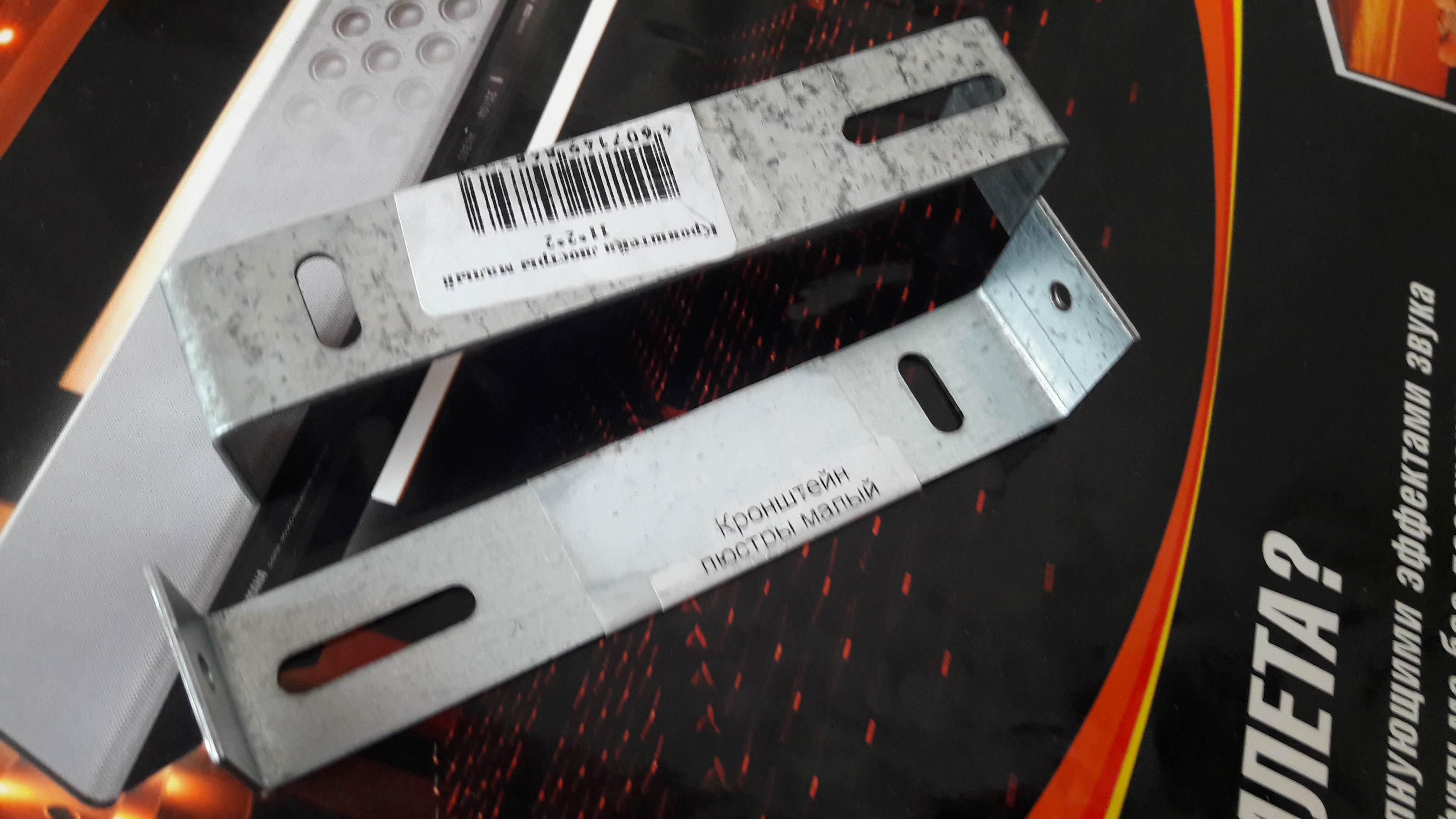

В ближайшем ага, блд, "ближайшем", пришлось в леруа мотаться хозяйственном купил заготовку из оцинкованной стали:

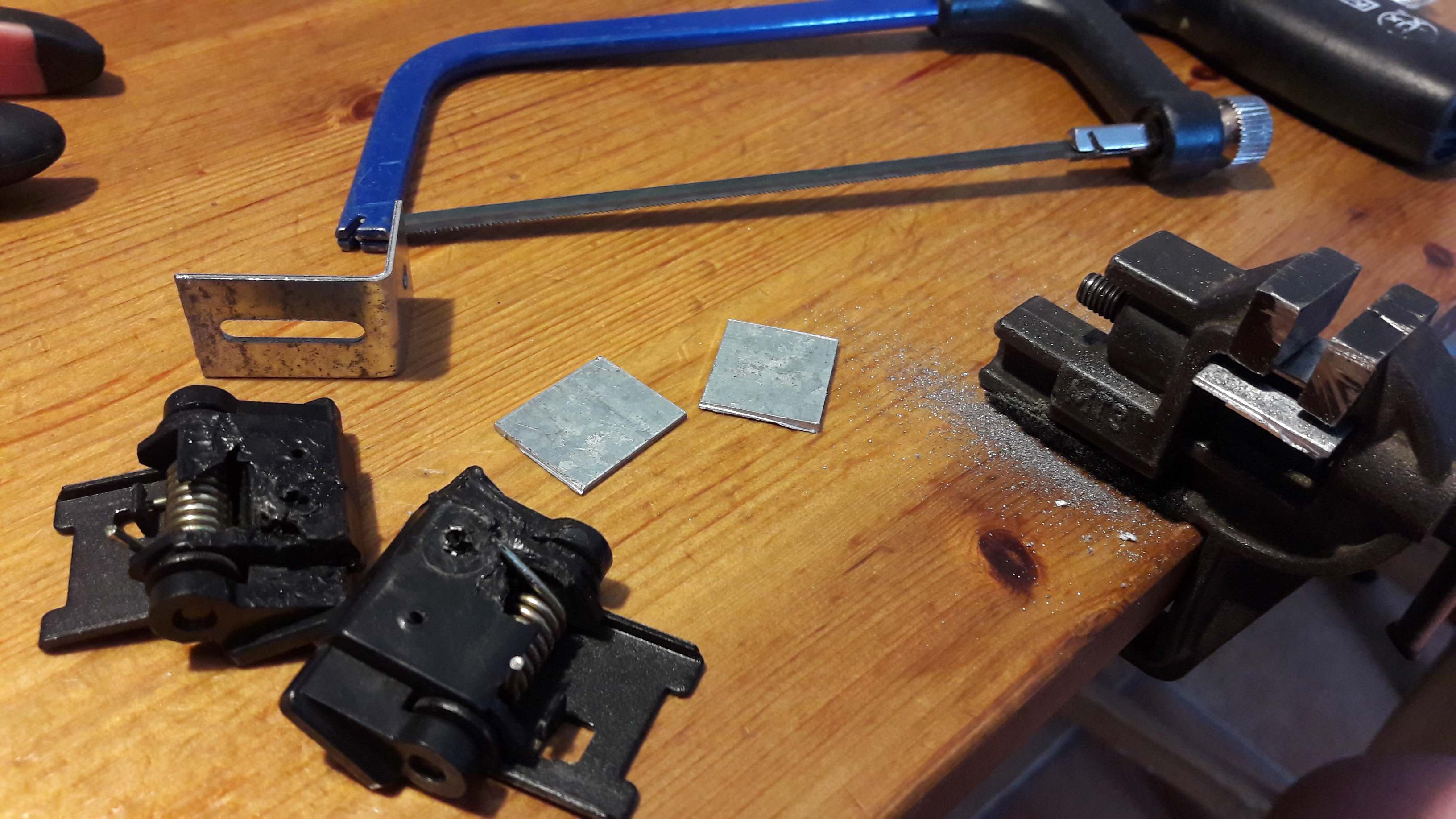

Напилил квадраты в размер задника петли:
04. пиление заготовок.jpg [ 433.27 КБ | Просмотров: 8578 ]
