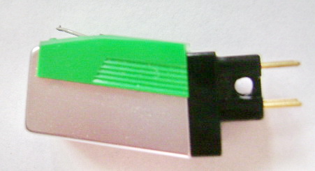

Случайно включил вертушку Sony PS-FL77 без пластинки. Игла проехала по резиновому коврику несколько оборотов. Теперь нет звука, хотя если очень прислушаться, то чуть слышно из самой вертушки звук. Игла на вид целая. Что делать? Могла ли пострадать сама вертушка?

Алмаз, скорее всего отпал. Хотя при этом шум был бы от касания кантилевера о диск. Если даже шума нет, то возможно и фонокорректор умер из-за малой перегрузочной

Взять лупу и посмотреть на за.... Ой! На кончик и проверить на месте ли алмаз.

Всем СПАСИБО,поменял картридж. Все пошло!!!
