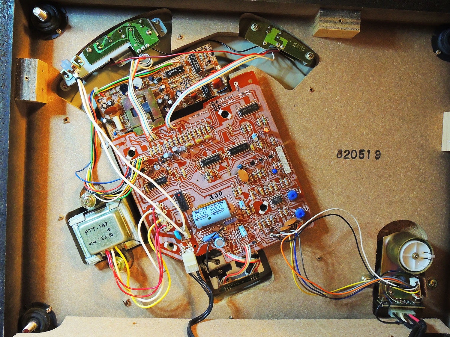

Правда, в отличие от Pioneer PL-50L доступ к электрической части Pioneer PL-30 LII с нижней панели. Снял диск, арм тонарма и аккуратно поставил проигрыватель "на попа", потом открутил ножки и 6 шурупов, удерживающих нижнюю панель. Ну вот и потрошки
01.jpg [ 579.73 КБ | Просмотров: 2023 ]

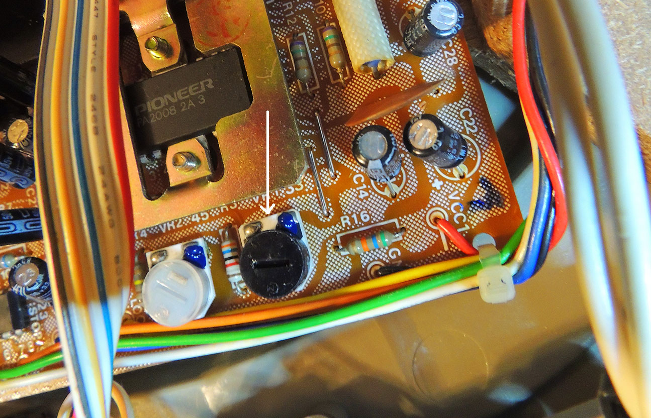

А тут видны два подстроечных резистора, VR1 33 и VR2 45. Удобно, что не надо гадать, на плате нанесены цифры 33 и 45.
Тот, что мне нужен, отмечен стрелкой.
01_01.jpg [ 327.67 КБ | Просмотров: 2023 ]
Ну далее поставил точку тонкой капилляркой на плату напротив резистора, каплю изопропилового спирта на резистор и покрутил его раза три в разные стороны. Потом выставил в исходное положение, поставил назад нижнюю панель, включил - и никакого плавания звука, индикатор горит ровным светом, не мигает.
