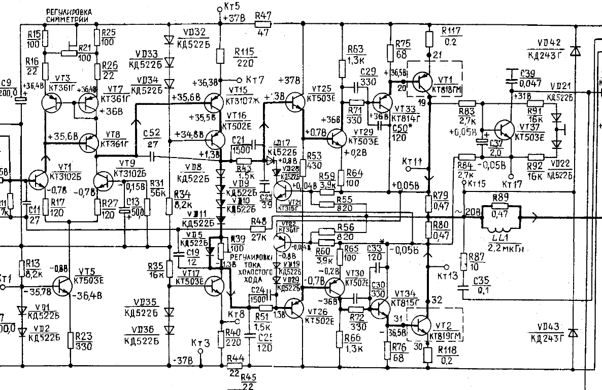

Поменял выходники и бп наладил, а так же электролиты севшие-есть несколько вопросов
1- вместо металических транзисторов поставил пластик 2955 3055(метал не возят) надолго хватит?
2-ток покоя- на каком резисторе падение напряжения мерить?
3-0 где проверять ?
4 -что еще нужно сделать?
Усилок не для себя-на продажу.
Схема прилагается

? Если это мощные транзисторы в ТО247 корпусе то хватит за глаза лишь бы был хороший контакт с радиатором.
Ток покоя измерять на падении напряжения R79 и R80 то есть на них . Контрольные точки КТ11 и КТ13 относительно кт15 ть.
Ноль проверять в точке обозначенной 20 в справа от них точка кт 15 ть же относительно нуля БП .

Кстати включишь вольтметр между кт11-кт13 ть при токе покоя примерно 50 мА у тебя должно быть около 0.047В. Соответственно вычислишь по закону Ома ток и настроишь .

Не ,ну это то я знаю - а 0 чем выставлять если не будет его. и какое отклонение допустимо?
Непрочитанное сообщениеДобавлено: 26 июл 2013, 18:25
KBN писал(а):
а 0 чем выставлять
R21
Непрочитанное сообщениеДобавлено: 26 июл 2013, 18:28
Ноль R21 н после 10 мин прогрева на холостом ходу уся. Если будет +/- 20-50 милливольт то все нормально. Если нуля не будет или он будет больше чем наверное 0.1 В :) то реле зашиты( если платка зашиты живая) не включит нагрузку .
Непрочитанное сообщениеДобавлено: 26 июл 2013, 18:31
Если нуля не будет или он будет больше чем наверное 0.1 В то реле зашиты( если платка зашиты живая) не включит нагрузку .
Счасссс... Там защита от 2-3 вольт только срабатывает....
Непрочитанное сообщениеДобавлено: 26 июл 2013, 18:33
Ну могет наверное , в основном должно быть просто. Если реле сработало значит с нулем все в порядке и требуется только минимальная коррекция после прогрева.В общем как то так.

Тогда скорее всего у меня с нулем порядок , так как защита и все остальное работает-всем спасибо. Не часто ремонтирую усилки - все больше блоки питания
Непрочитанное сообщениеДобавлено: 26 июл 2013, 18:40
Да и 0 , в общем-то , если улетел на 50 -100 мв . - это только на высокочувствительных и короткоходных
