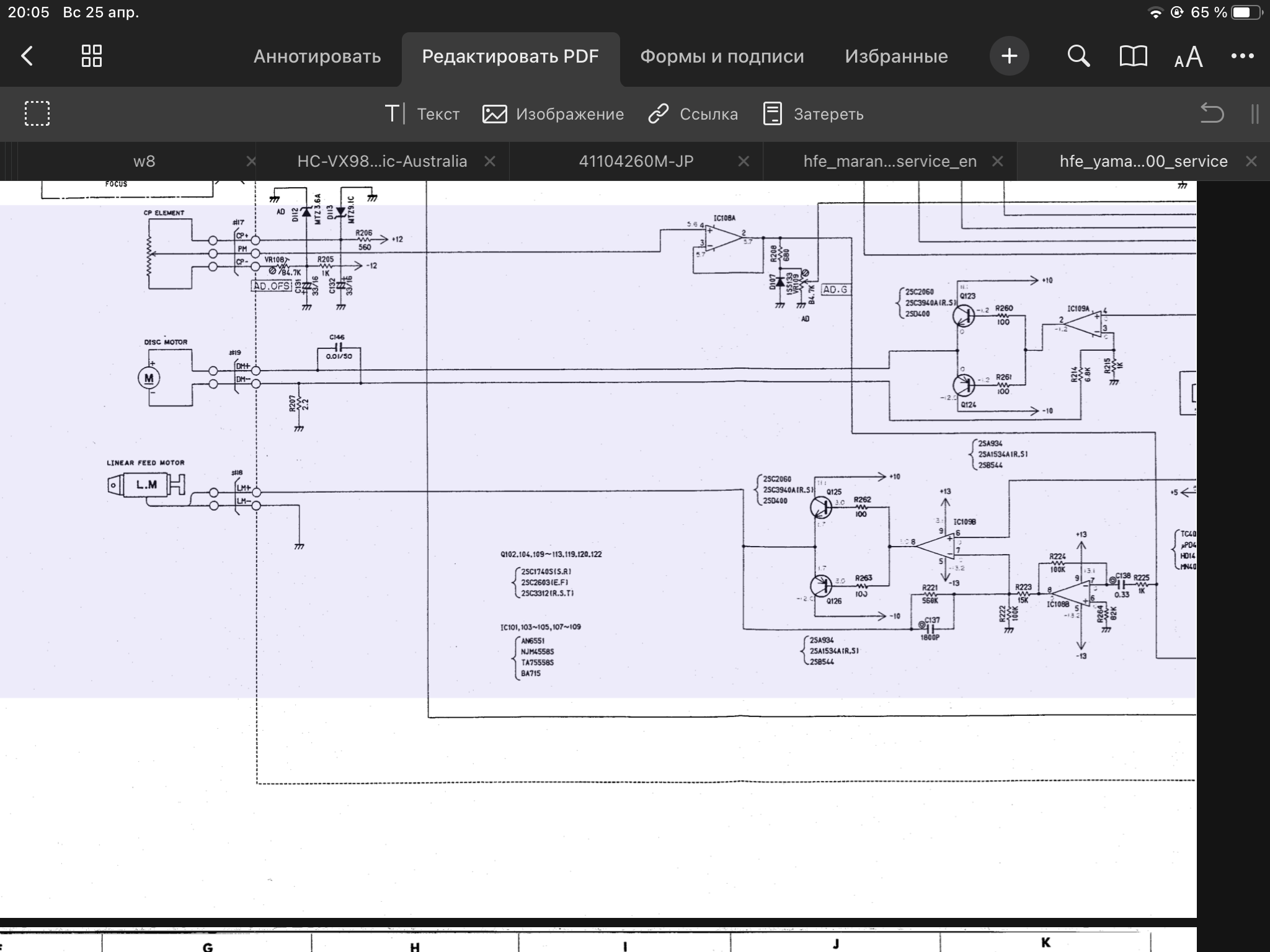

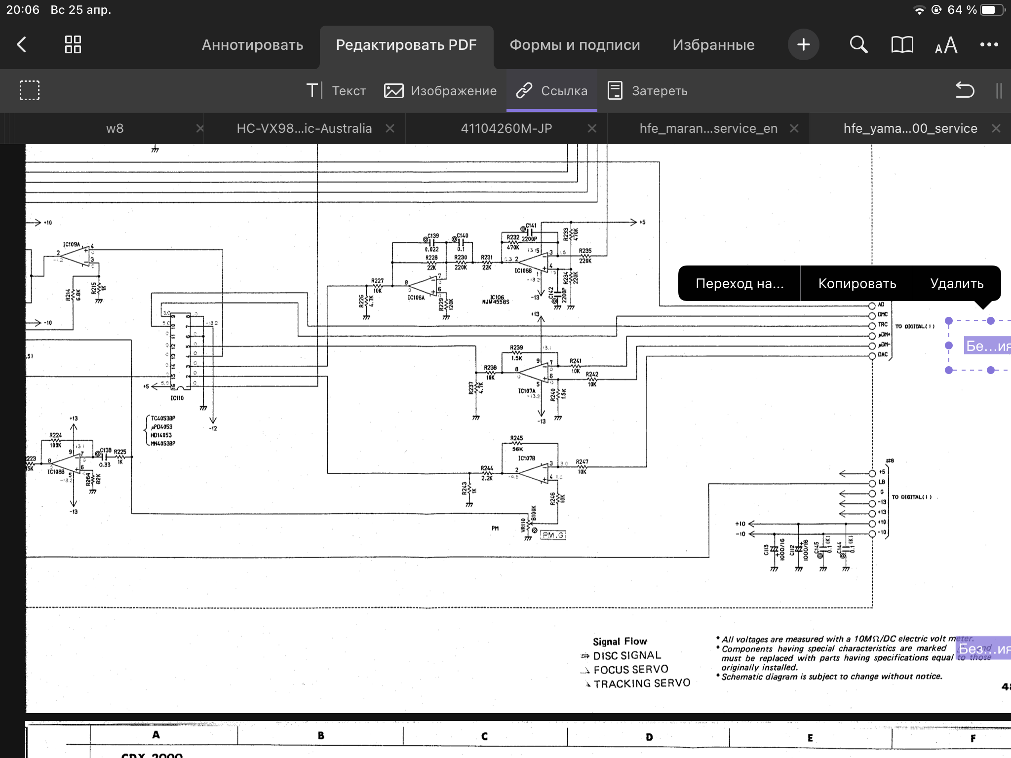

Непрочитанное сообщениеДобавлено: 25 апр 2021, 19:09
Имя: Михаил Павлович
Сообщений: 12
E0757898-C21E-4D90-90BA-45A2F820E8C1.png [ 447.48 КБ | Просмотров: 2337 ]
107FD346-7072-46B3-9B14-EF3A2A13056A.png [ 411.15 КБ | Просмотров: 2337 ]
 Заголовок сообщения: Yamaha cdx-2000
Непрочитанное сообщениеДобавлено: 25 апр 2021, 19:12
Сообщений: 12
Вот вставил наконец только наоборот смотреть надо сначала стр нижняя, потом верхняя питание на мотор идёт с разъема №8, все напряжения в наличии, только -+10 вольт завышены до +-12

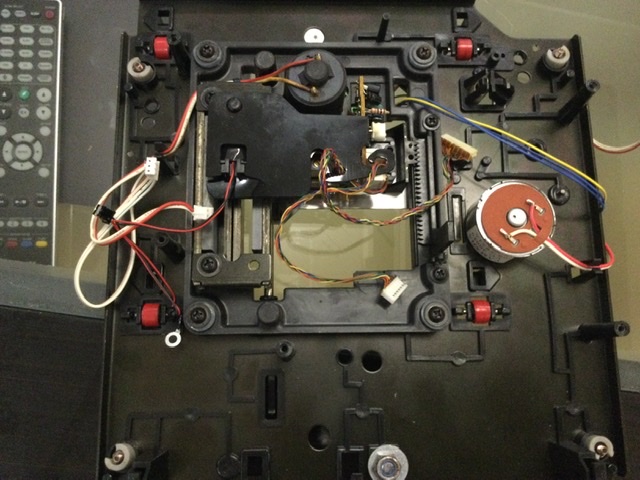

A337C520-A246-4867-9C36-B6F036FAD7DF.jpeg [ 109.24 КБ | Просмотров: 2329 ]
механизм сервопривода

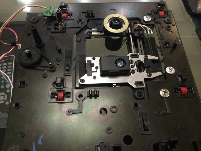

336FFFAE-3E14-4E5D-ABD4-09CE2DC995B8.jpeg [ 99.72 КБ | Просмотров: 2326 ]
другая сторона
