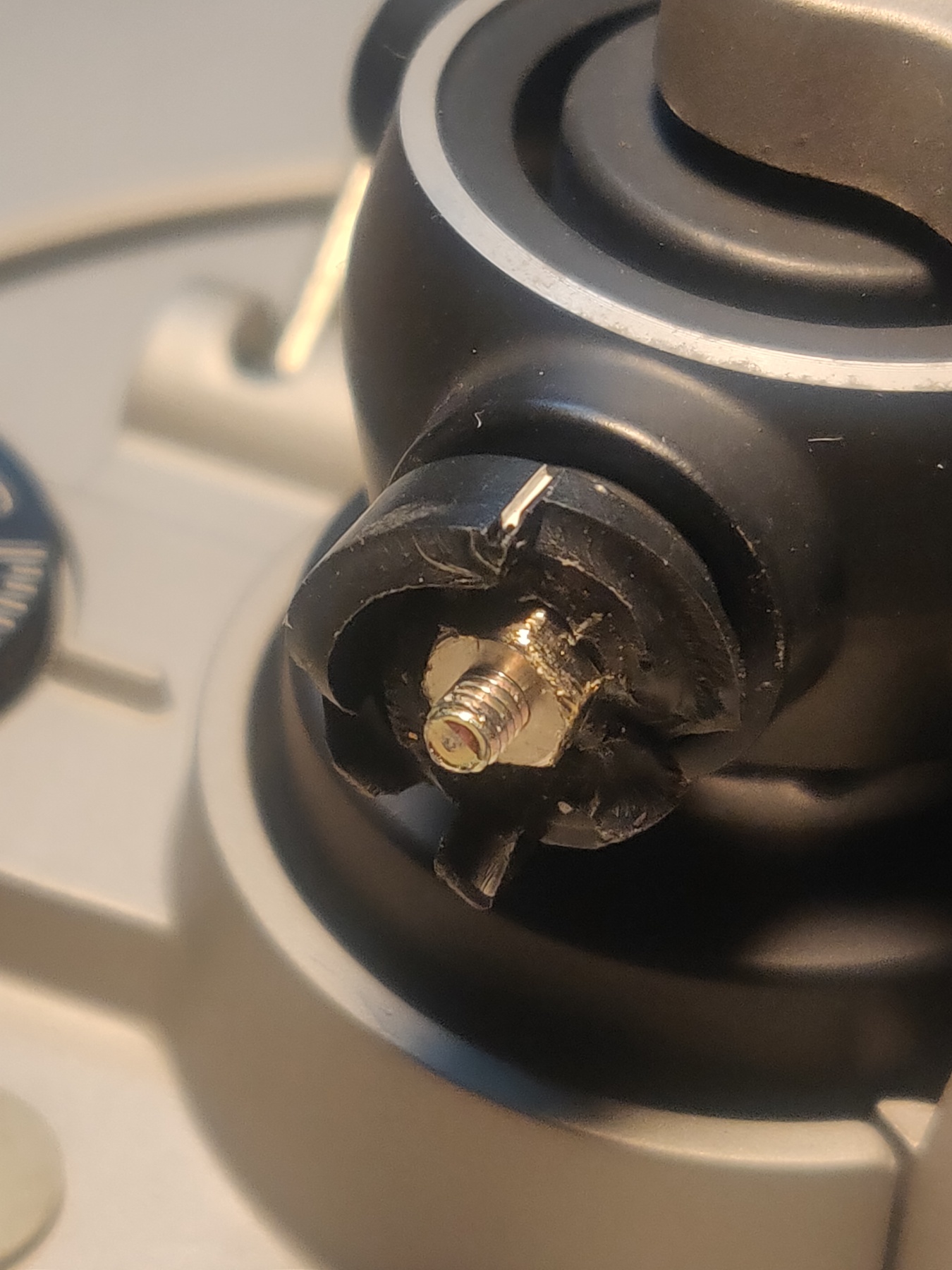

Всем доброго дня. Прошу совет у знающих. При транспортировке(или упаковке в Японии - правду уже не узнать)был отломан хвостовик тонарма Technics SL-1600. Хочу его(тонарм) восстановить. Первое, с чем столкнулся, не смог открутить остаток, сильно ломать не хотел, а просто так этот обломок слазить не захотел. Тонармы не разбирал вообще, это первый подобный случай. Пробовал открутить гайку, но винт вылез во внутрь к опоре тонарма и прокручивается. Что можно сделать в этой ситуации, фото приложены. Буду рад любым советам. Вариант выкинуть оставил как самый последний.

Это же пластик. Я бы для начала попробовал обломки восстановить. Если это не полипропилен, то выкрутил бы обломок из противовеса и вклеил на двухкомпонентный клей по линии разлома
естественно, ведь по обломку видно, что гайка была запрессована в тело оси противовеса

Просто каким образом зафиксировать винт, чтоб можно было открутить/закрутить хвостовик. Если гайка запрессована в хвостовик(неподвижна), значит и винт тоже должен быть зафиксирован- иначе закрутить не получится, а он(винт) проворачивается. Ну и остаток не сильно желалает сниматься, гайка открутилась витка на полтора и прокручивается вместе с винтом. Просто если бы знать, что хвостовик накручивается а резинка для уплотнения, то можно смело крутить.

В первом случае пластиковый хвостовик с втулкой и запрессованной гайкой для крепежа. Во втором сборная конструкция из резины, пластика и металла
ТС ведь не целиком донорский тонарм получил, а всего лишь
bubaruvod писал(а):
часть тонарма
то есть речь идет о применении донорских частей к существующему тонарму

Я бы эпоксидкой склеил старый тонарм

Зря вот он только полез гайку откручивать. Смахнул бы с обломка противовес, да и вклеил аккуратно. С полуметра и не видно было бы
