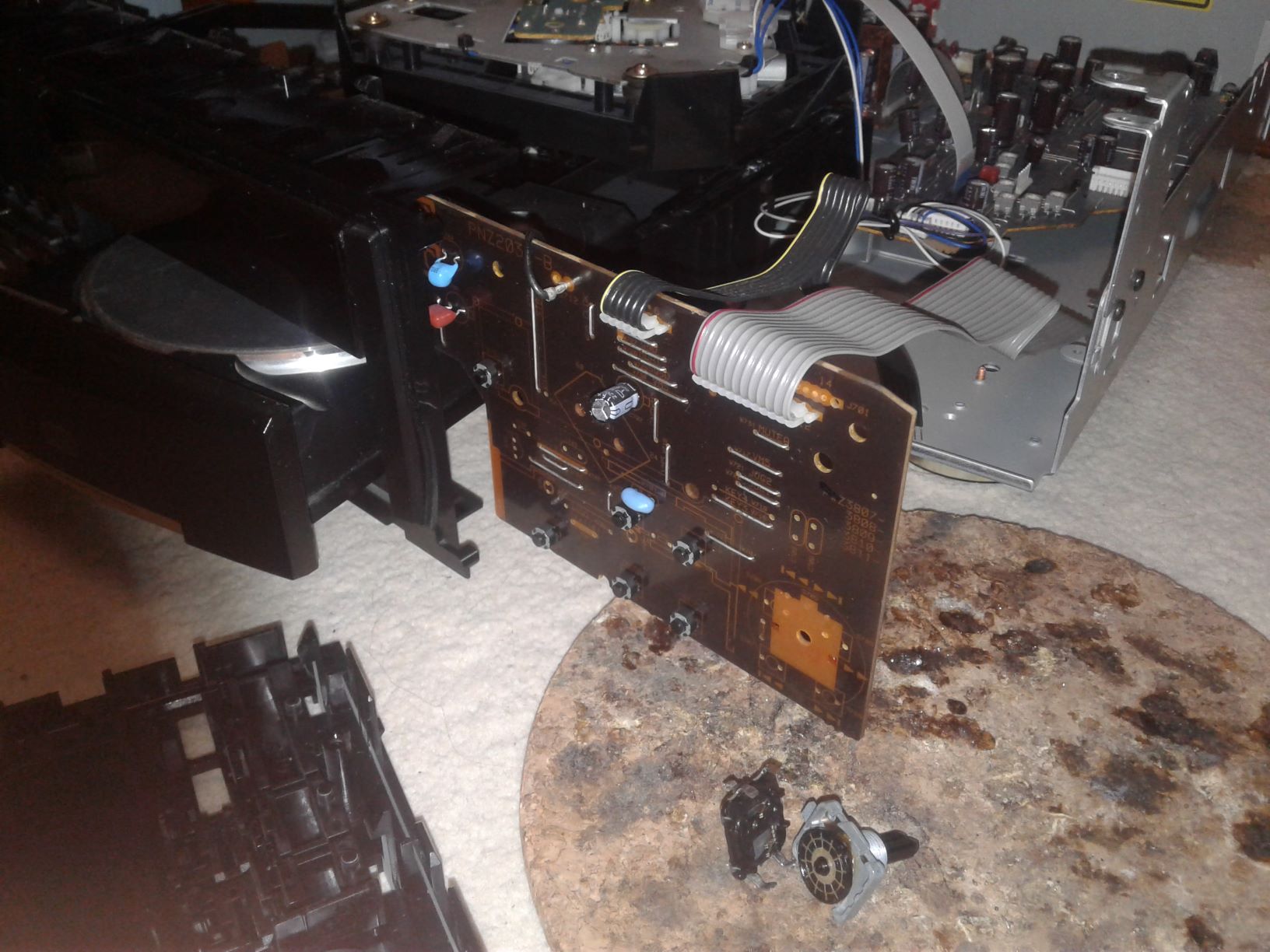

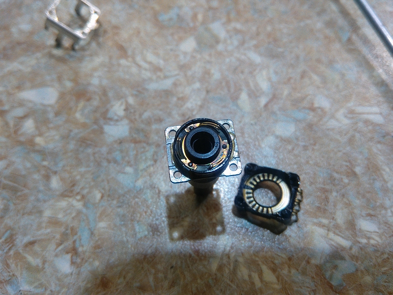

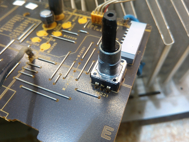

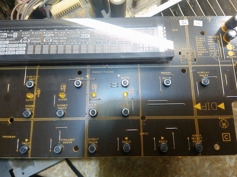

Жаль не обошлось без выпаивания. Внутрь похоже затекла смазка очень похожая на ПМС... Ей был намазан вал энкодера(валкодера).
В кнопки просто накапал спирта и понажимал. Посмотрим, пока без глюков. :D

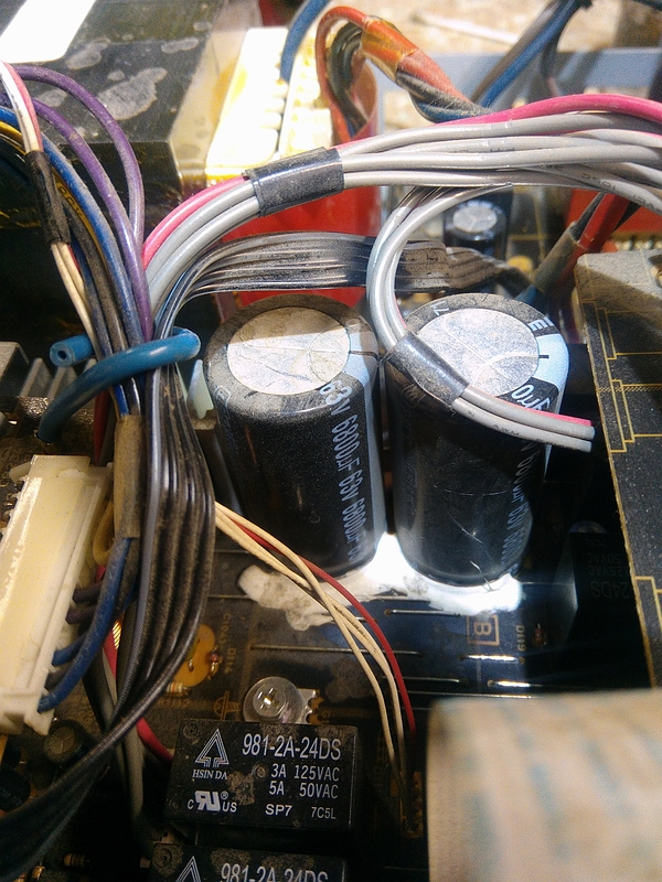

Для пятиканального усилителя просто супер.

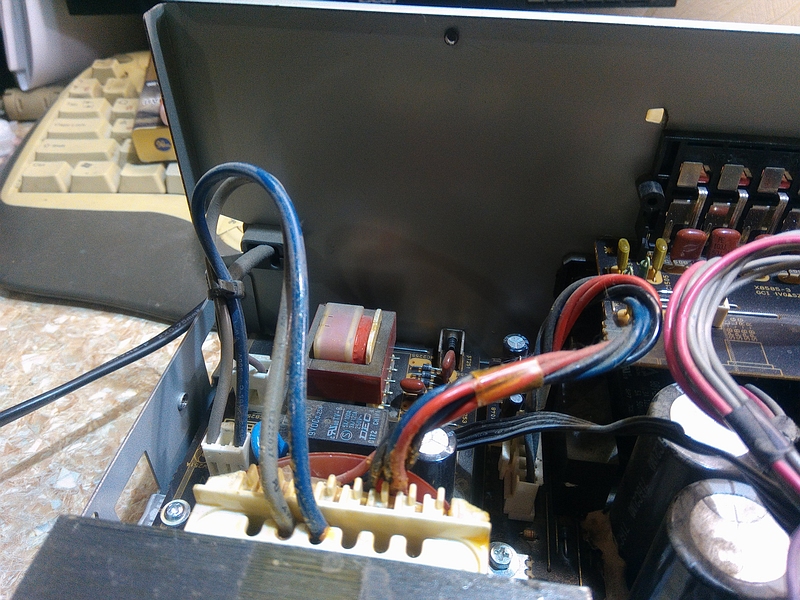

Зато нашел место для сетевого фильтра..... :lol:

01.jpg [ 242.24 КБ | Просмотров: 2115 ]
02.jpg [ 283.17 КБ | Просмотров: 2115 ]
