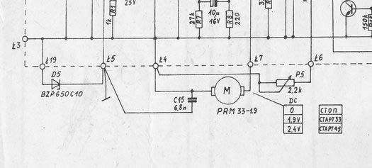

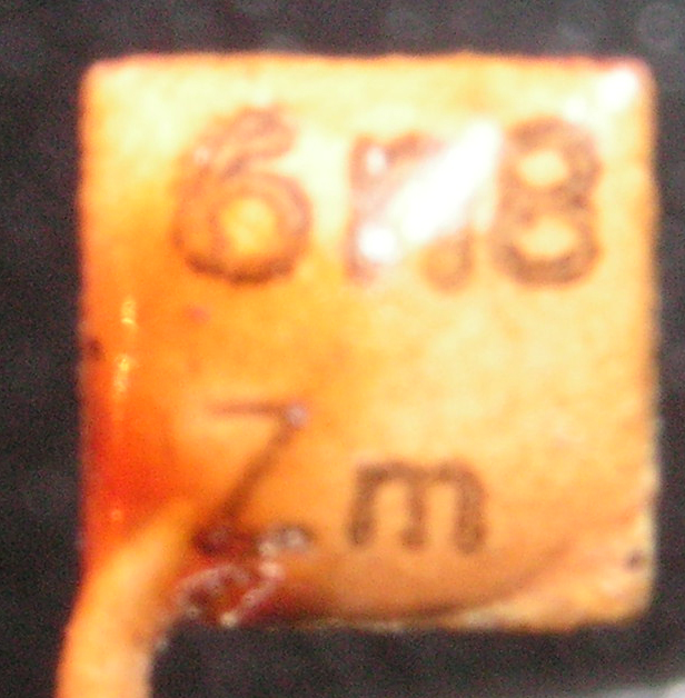

Развалился конденсатор С15. 6,8 нанофарад, насколько я понимаю.
Может это влиять на проблему регулировки скорости вращения диска?
Может, если у него обкладки замкнули. Выкусить, проверить. Может полезть помеха в звук без него.
Нет. Этот кондёр должен гасить помехи, который создаёт мотор.
