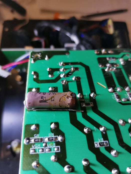

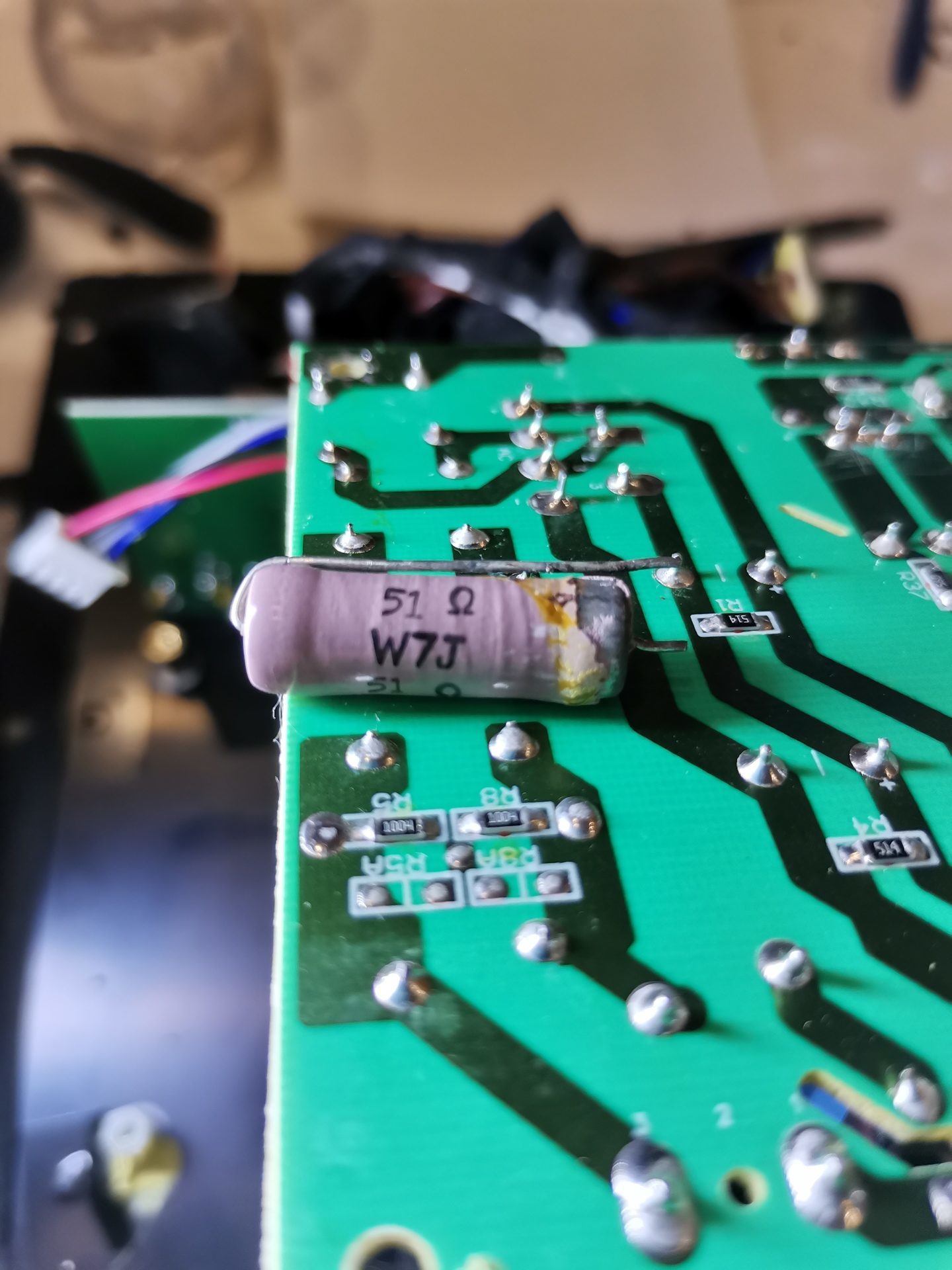

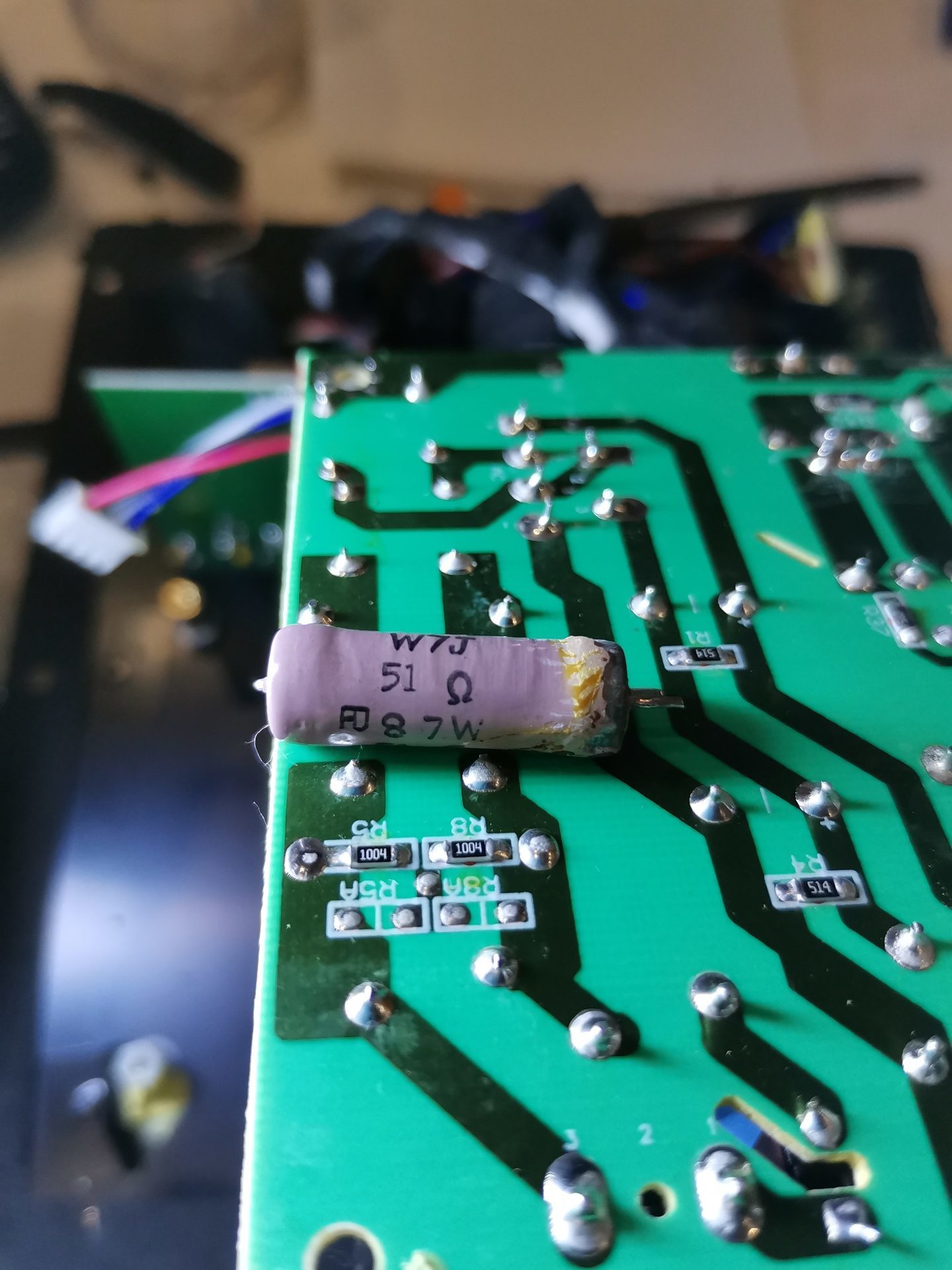

Всем привет! Завтра-послезавтра постараюсь поделиться наблюдениями. А пока помогите опознать резистор. Я так понимаю 51 Ом и мощностью 7 Вт? Он сильно греется и, возможно, проблема в нём. Можно ли его заменить резюком с таким же сопротивлением, но большей рассеиваемой мощностью?
Спойлер:
2652ca4-5da1-4a9a-b3f9-da4921ba92d8.jpg [ 245.86 КБ | Просмотров: 1680 ]
00bc5a9-cecf-4fe9-9921-9e66ce79bfd4.jpg [ 233.57 КБ | Просмотров: 1680 ]
d80e4e8-4ea9-48fe-82ed-c59a7c54c45f.jpg [ 219.24 КБ | Просмотров: 1680 ]
 Заголовок сообщения: Monitor Audio Bronze W10 уходит в защиту?
Непрочитанное сообщениеДобавлено: 04 авг 2020, 07:21
Сообщений: 12890
Его благодарили: 6342
Можно. Но, то, что он греется, не причина, а следствие.

а может он и должен греться... всё, что до 100гр - норма

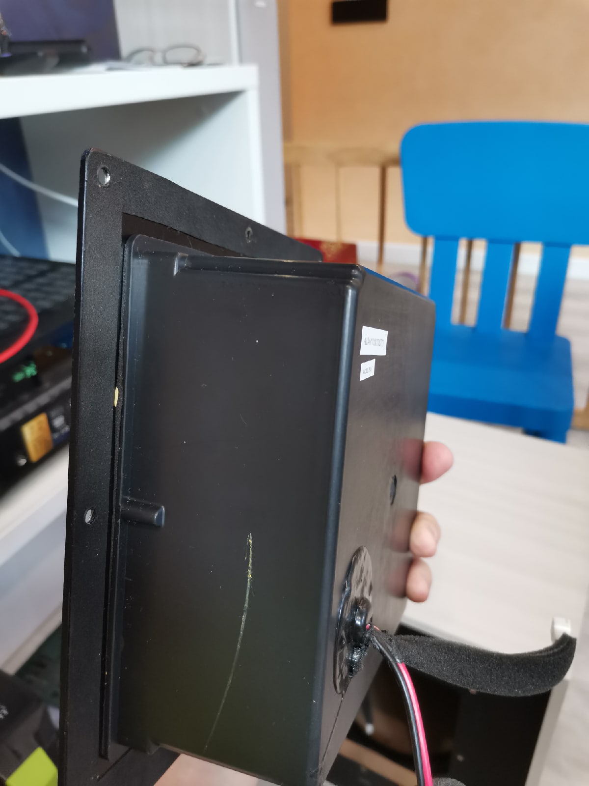

Ситуация такая. 4 дня назад я снял крышку которая закрывает плату (на фото выше). Собрал без неё. На высокой громкости металлическая пластина начала резонировать и появилось противное дребезжание. Но для наблюдения это не важно. Суть в том, что сабвуфер работал без косяков. По несколько часов концертного видео без единого отключения. Вчера разобрал, пропаял контакты (резистор, что на фото, был на соплях и при прикосновении к нему, тупо заерзал в отверстии одной ноги...), поставил крышку на место и собрал. Пол часа и понеслись отлёты. Кстати, у резистора рассыпалась часть глазури с одной стороны, критично? Планирую менять его и конденсаторы, но нужно ждать доставки из "Чип и Дип"а. У нас не купить.
