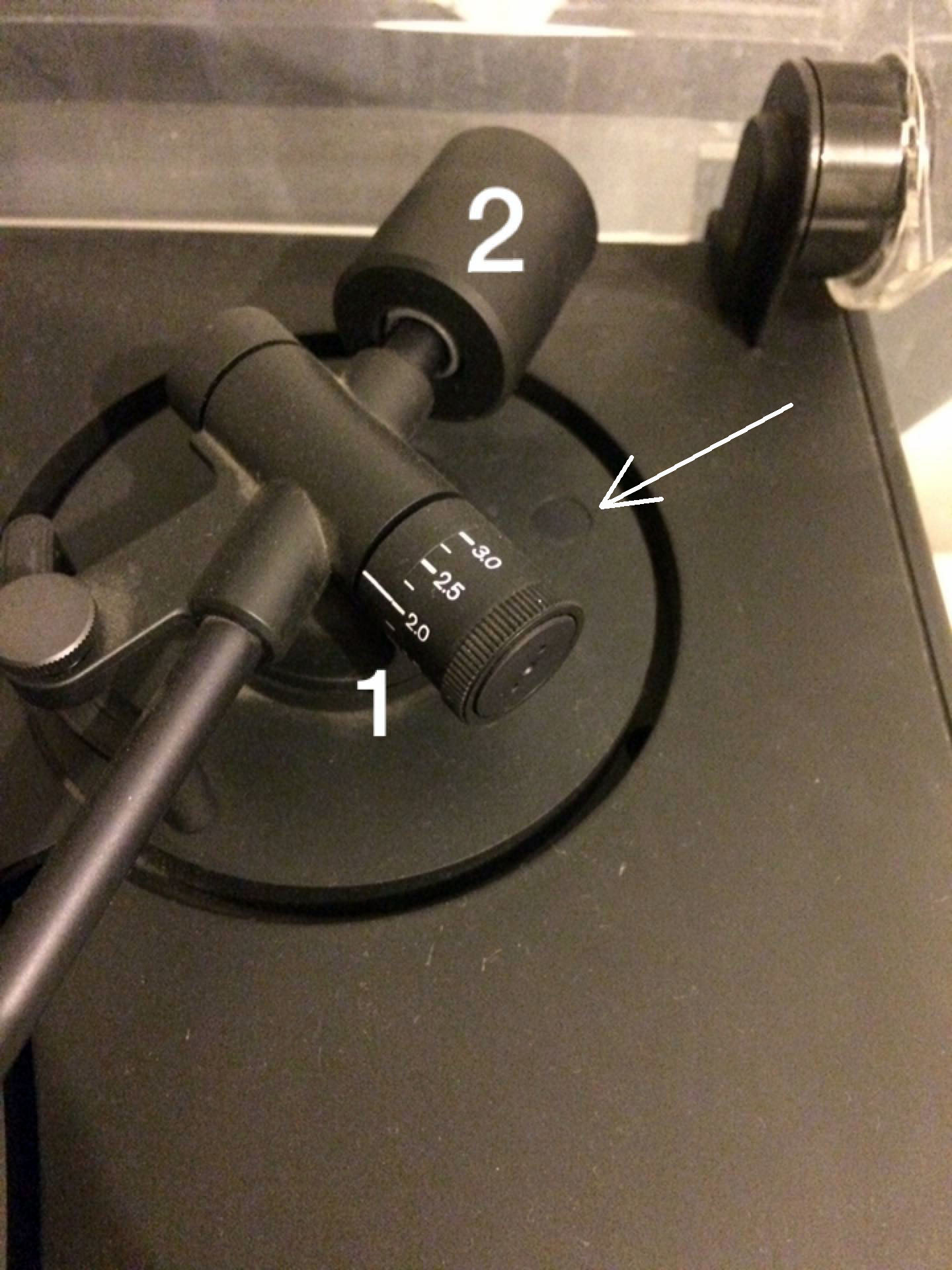

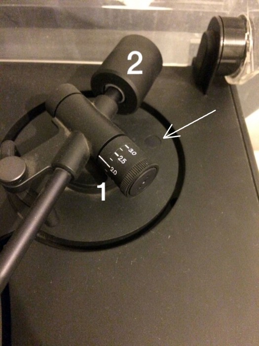

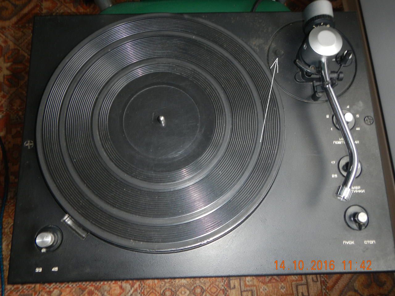

Когда 1000 лет назад у меня был проигрыватель "Электроника Д1-012", на нем регулировка положения тонарма производилась с помощью винта, скрытого под резиновой заглушкой на самой площадке тонарма.
02.jpg [ 331.9 КБ | Просмотров: 3447 ]
У вас не такой ли случай?
там болт к которому прикреплена планка механизма антискейтинга.
сама база тонарма жестко прикреплена болтиками м3 с тыльной стороны

После перевозки. Всем спасибо. Нашёл болт, подрегулировал. Ещё одна проблема вылезла: передвижение тонарма рычагом то работает, то нет.
