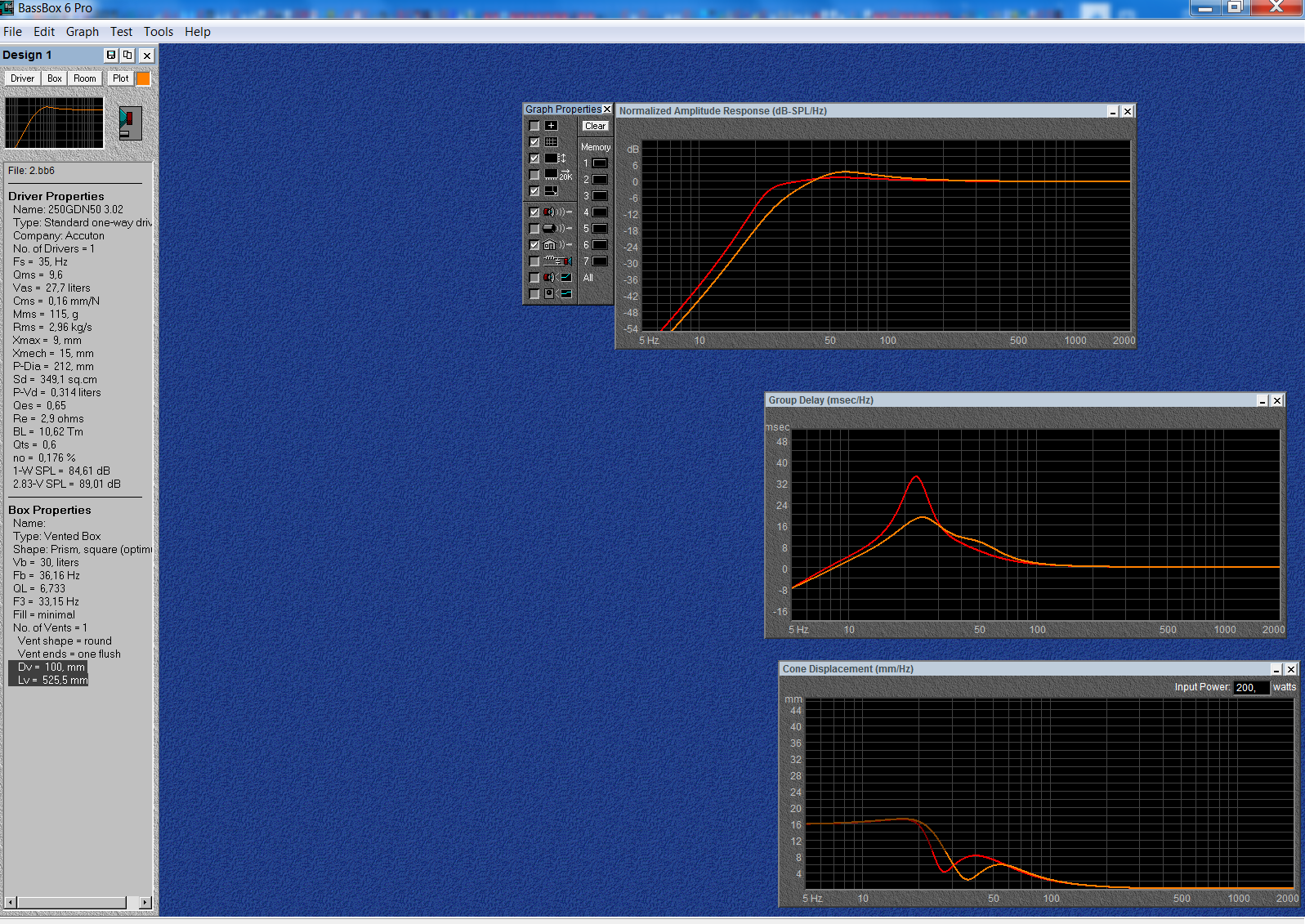

Непрочитанное сообщениеДобавлено: 18 дек 2019, 12:28
Имя: Даниил
Откуда: Ленинград
Сообщений: 2
Его благодарили: 1
При диаметре ФИ 100 мм получается длина 525 мм.
Hertz 250.5.png [ 401.35 КБ | Просмотров: 1735 ]
Рыжая кривая в объёме 30 литров.
Красная - в рекомендуемом (63).
