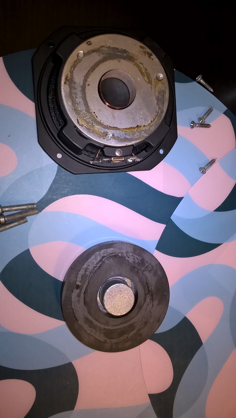

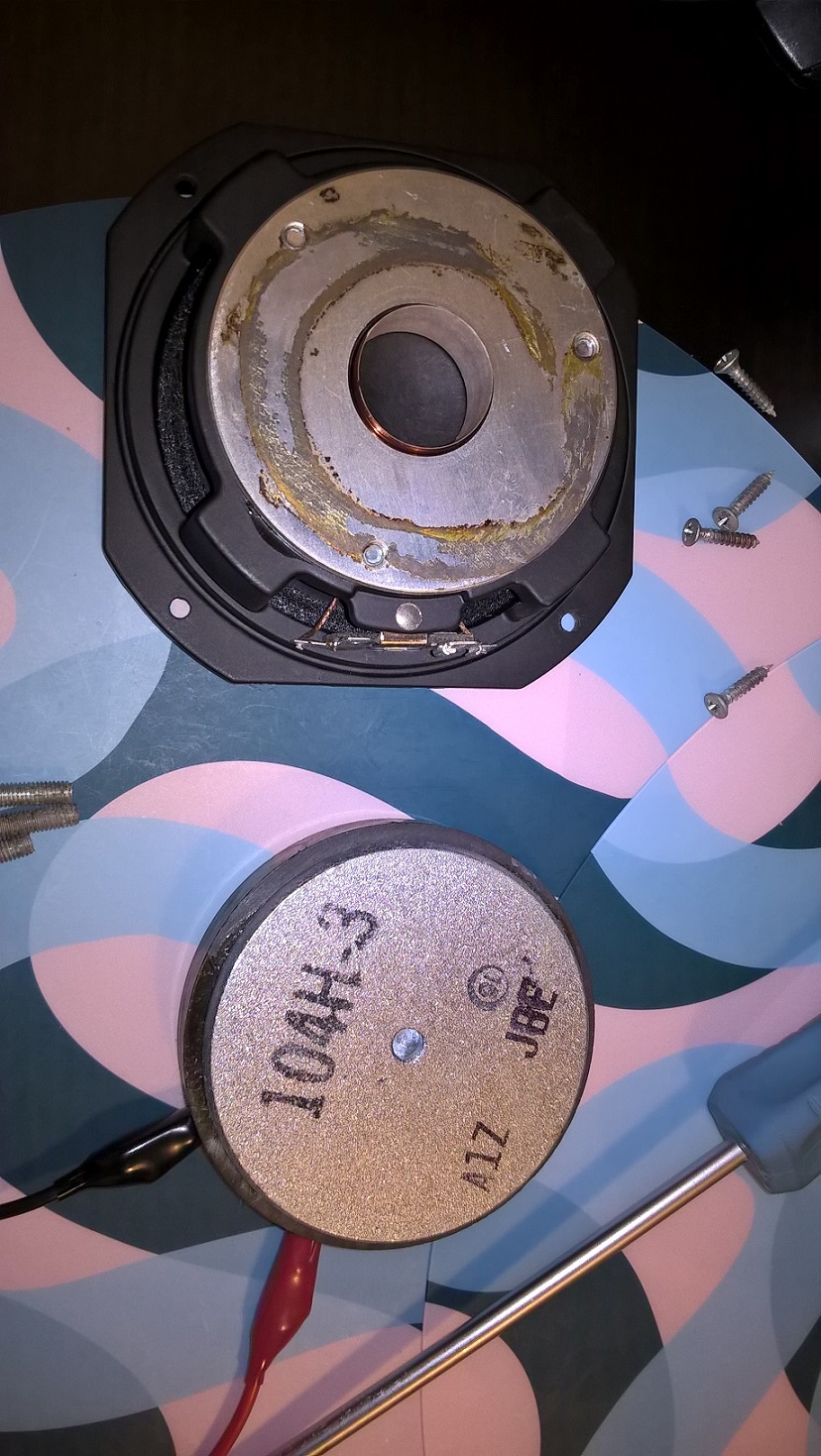

Друзья, прошу подсказать специалиста по ремонту СЧ-динамика JBL 104H-3.
Нужно приклеить магнит на место. Посадочные зазоры очень маленькие, там допуск +- 0,5 мм
и ограничен просмотр при сборке. Плюс магнит с чудовищной силой стремится притянуться... Можно по-неопытности помять катушку. А также может клей попасть на катушку.
Сейчас катушка звонится, ровно 6 Ом показывает, и ходит в корзине динамика свободно (при нажатии на диффузор), не шаркает.

Пока нет спеца поблизости, может сами?
Нужно отклеить диффузор от корзины.
Подготовить поверхности магнитной системы для склеивания.
Изготовить проставку соответствующую ширине зазора.
При помощи этой проставки собрать магнитную систему.
Собрать динамик, установив диффузор в корзину.
Если надумаете - могу в подробностях по каждому из пунктов. Если не найдёте мастера рядом, высылайте. Восстановлю в лучшем виде.

Игорь, приветствую!
Вы верно пишите. Получается, что без полной разборки не получится.
Меня смушает отделение диффузора (и юбки?) от корзины.
Еще декоративная накладка по краю диффузора, её тоже отделять.
Там же все элементы приклеены.
Не уверен, что смогу аккуратно отодрать :) и сохраню нормальный заводской вид.
Поэтому ищу более подготовленного специалиста :)
