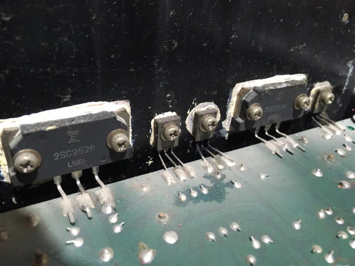

Всем доброго дня, недавно получил усилитель.
В нем сгорели в одном канале выходные транзисторы... скажите реальНо ли найти оригинал?!! может у кого есть!?или знаете где купить...достойный аналог тоже как вариант!
IMG-20190928-WA0004.jpg [ 125.53 КБ | Просмотров: 6887 ]
IMG-20190928-WA0005.jpg [ 117.29 КБ | Просмотров: 6887 ]

Оригиналов нет и не будет. Чем хорошо заменить - можно найти. При наличии желания и соотв. квалификации ремонтника. Тоисть это ваще не ваша головная боль.

чтобы подобрать выходники здесь https://www.onsemi.com/products/discret ... ransistors особой квалификации не нужно...
с мекрухой сложнее... лучше всего просто заказать с али, а на пугалки про олебобу от Митрия положить с прибором, он сам оттуда калабашки таскает и пользует в полный рост
