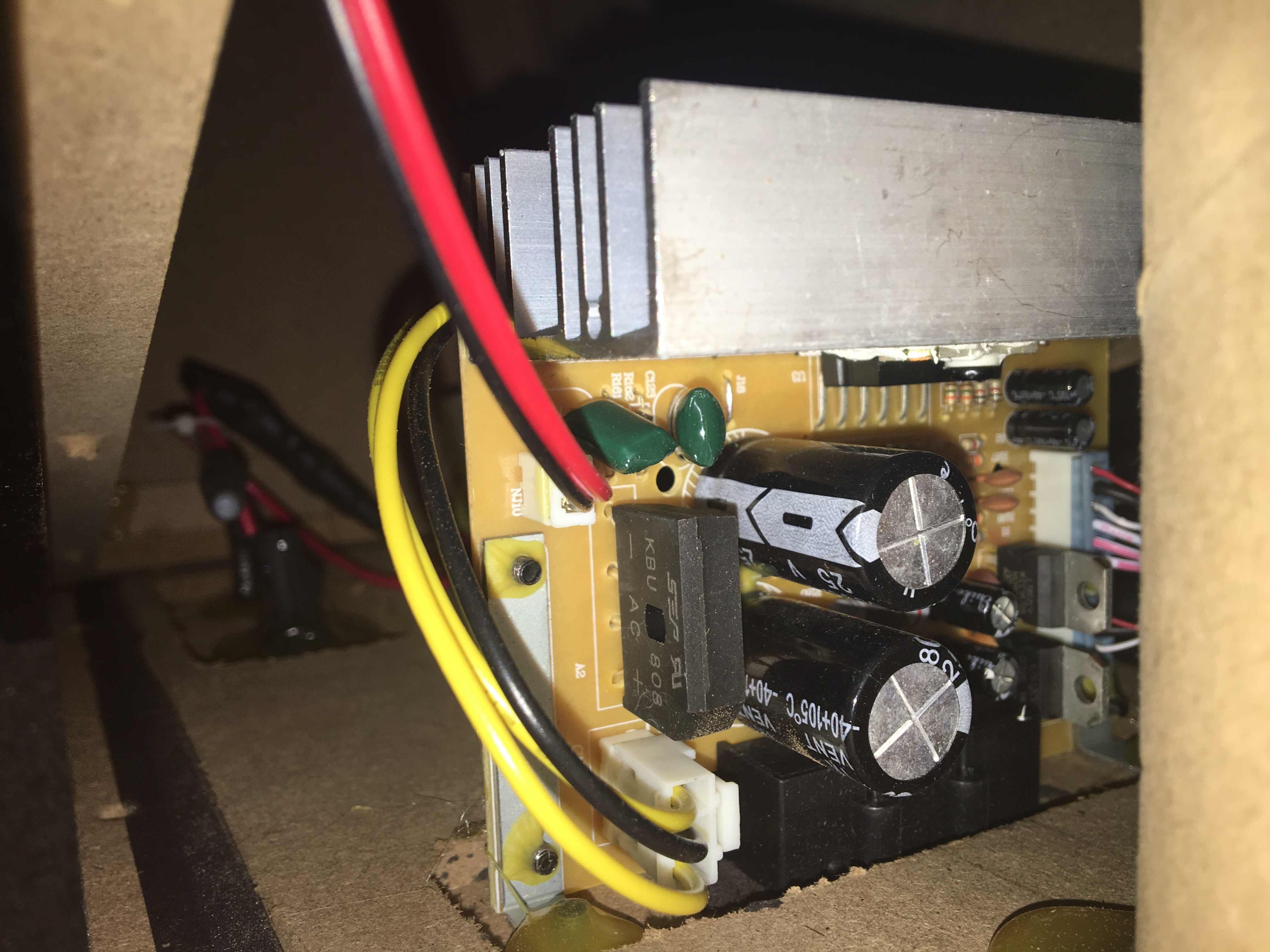

Здравствуйте! Купил колонки Defender Mercury 55 MKII для компьютера около месяца назад. Сидел как обычно слушал музыку, вдруг звук пропал, вроде было небольшое шипение пару секунд в момент потери звука. И больше звук не появлялся. Относился бережно и аккуратно. Диод горит когда включаешь, даже щелчок и гул небольшой в момент щелчка включения есть. Пробовал к телефону и телевизору подключать - эффекта нуль, паленым не пахло. Головную колонку разобрал может что сгорело, возможно из-за затемненного транзистора? Прикрепляю фото... заранее спасибо

И это не транзистор, а резистор. Если он потемнел, то через него шёл больший ток, чем тот, на который он рассчитан. Что-то сгорело в цепи после него. Обычно это выходная микросхема.
