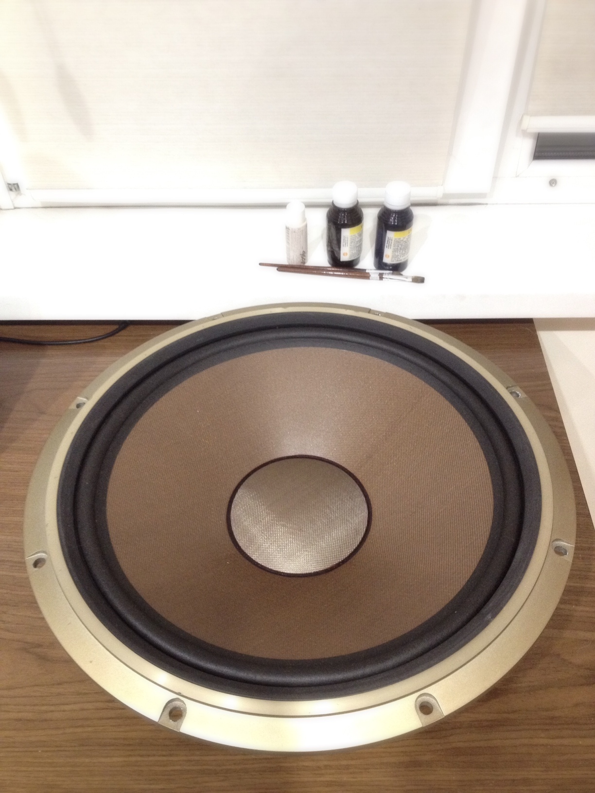

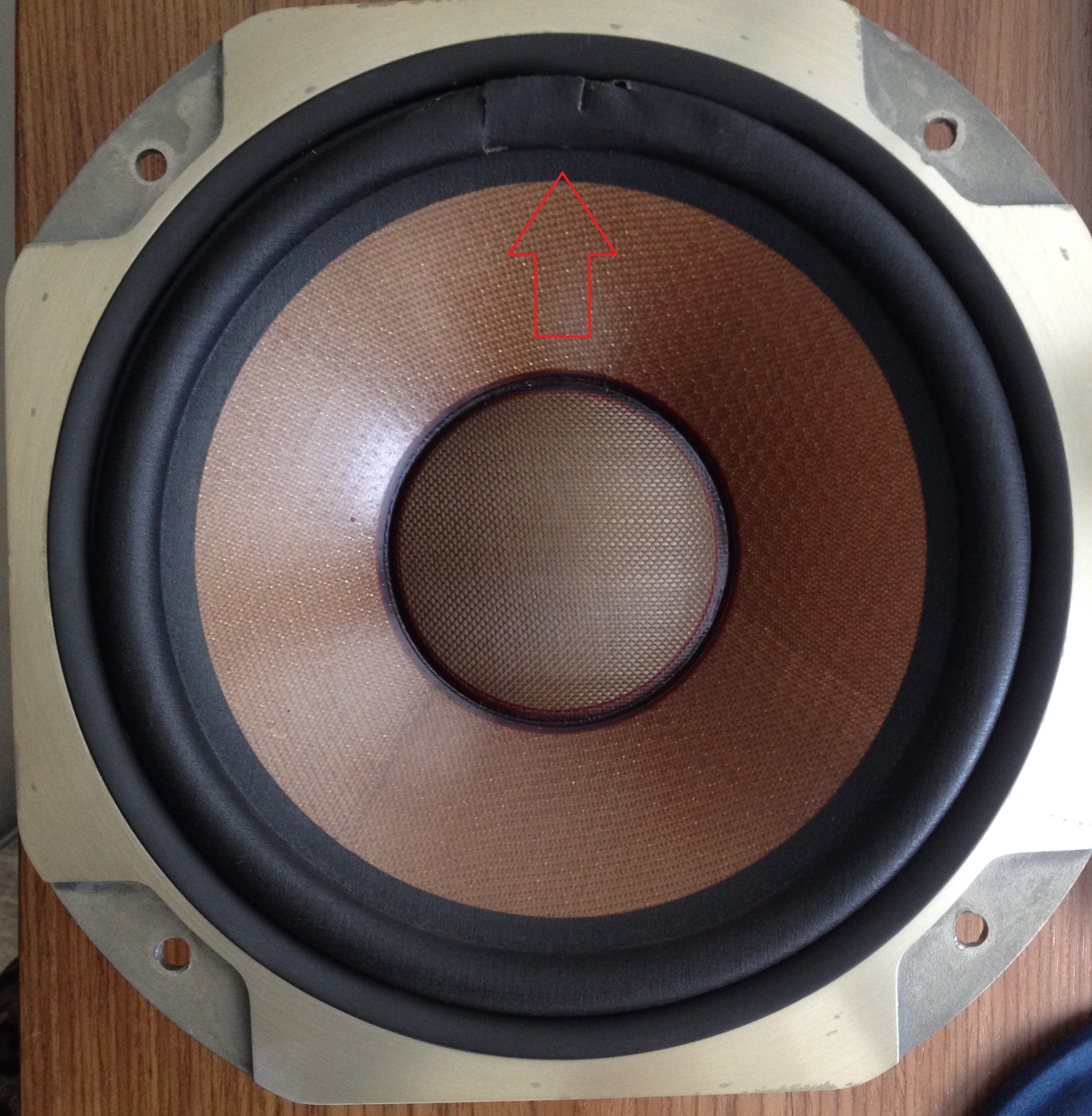

Не продолжая споры на тему "правильно или не правильно" займусь-ка я восстановлением пары диатоновских басовиков, которые мне принесли, послушав полученный результат. Подвесы растрескались и сыплются от малейшего прикосновения - размягчай, не размягчай. Подозреваю, что с подобной проблемой раньше или позже столкнутся многие, и этот способ может быть полезным. Мне бы такая информация здорово пригодилась, когда я решал эту проблему опытным путем и потратил 2 недели на возню с разными вонючими гадостями.
Подвесу однозначный писец, но я надеюсь, что получится обойтись без замены. Ход работ буду выкладывать сюда. Так как ремонт подвесов - не моя профессия, от одного этапа до другого будет проходить много времени. Я этим занимаюсь в свободное время.

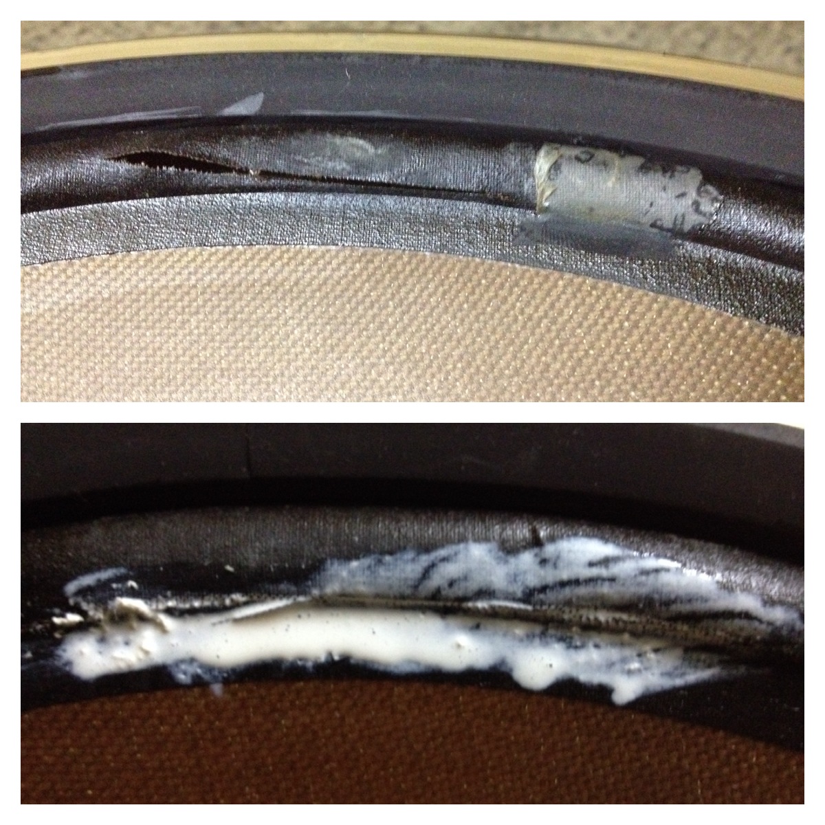

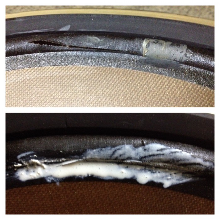

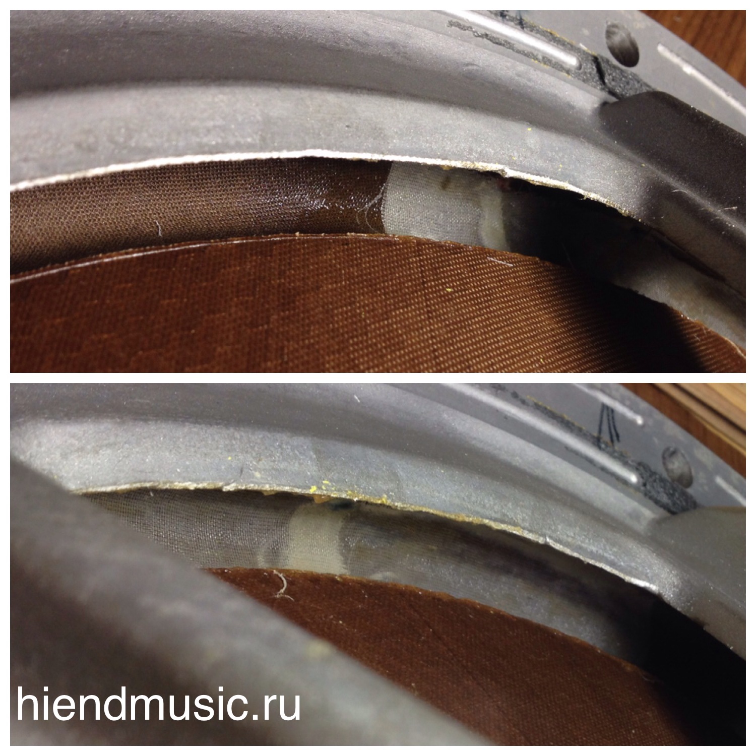

Фотография, которая отлично иллюстрирует, почему размягчать смолу "волшебной японской жижей" правильно все-таки изнутри, а не снаружи. Дело в том, что смола покрывает внутреннюю сторону подвеса очень неравномерно. Возможно виной тому гравитация - смола просто постепенно "сползает" вниз в первые 10-15 лет жизни колонки, а может быть что-то иное, но факт простой - половину подвеса смола покрывает тонким слоем, а половину значительно (в 3-4 раза) более толстым. И вся эта неравномерность застывает до состояния янтаря. Размягчая подвес снаружи никаким образом нельзя добиться главного результата: равномерного покрытия внутренней стороны подвеса слоем мягкой, но вязкой смолы.
На фото два участка подвеса одного и того же динамика - мидбаса Diatone DS-5000 Хорошо видно, насколько застывший слой смолы в одной части подвеса тоньше, чем в другой его части. Подробно о том, как снимать динамики и обрабатывать внутреннюю сторону подвеса японской жидкостью здесь: http://hiendmusic.ru/item/2017/4/24/vos ... v-akustiki

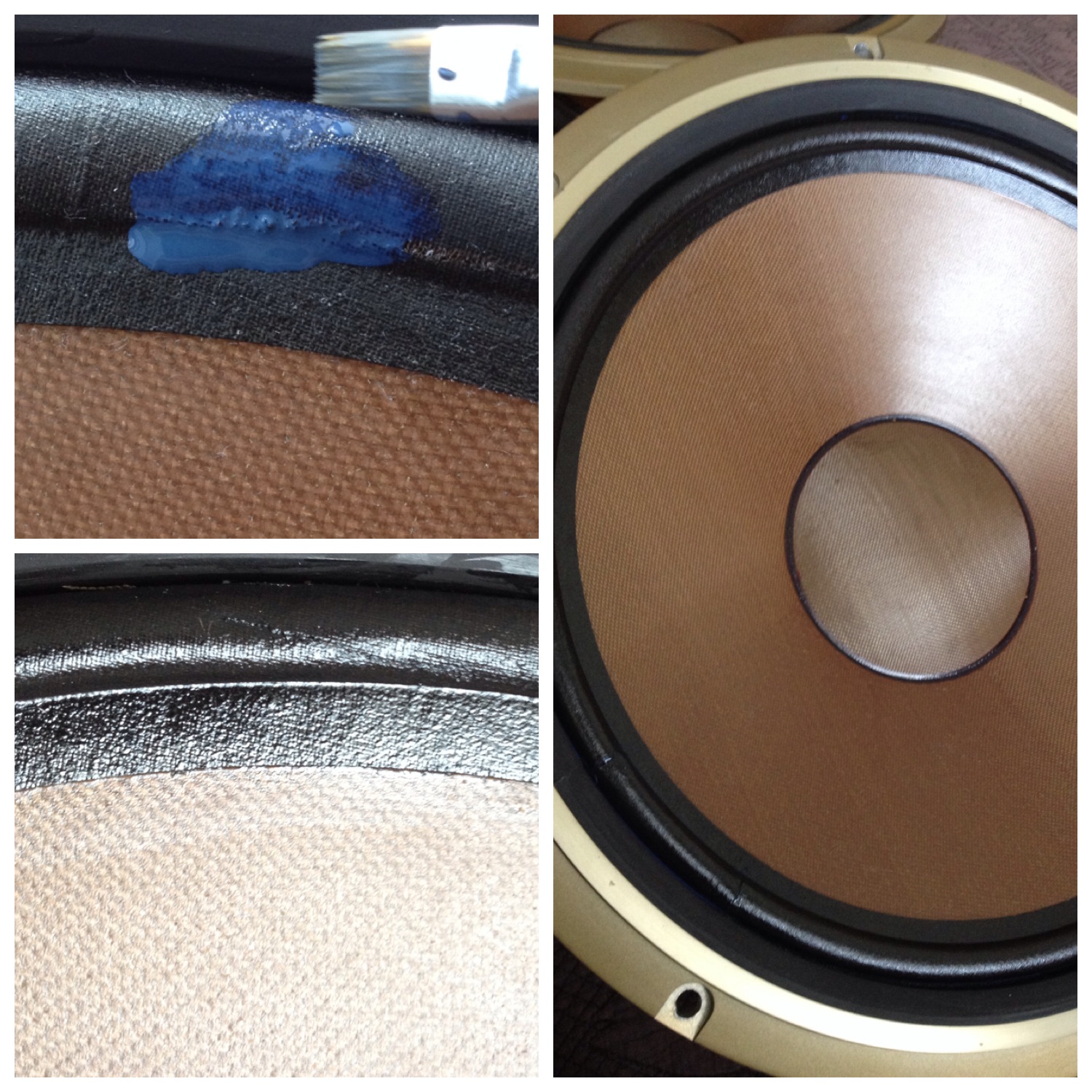

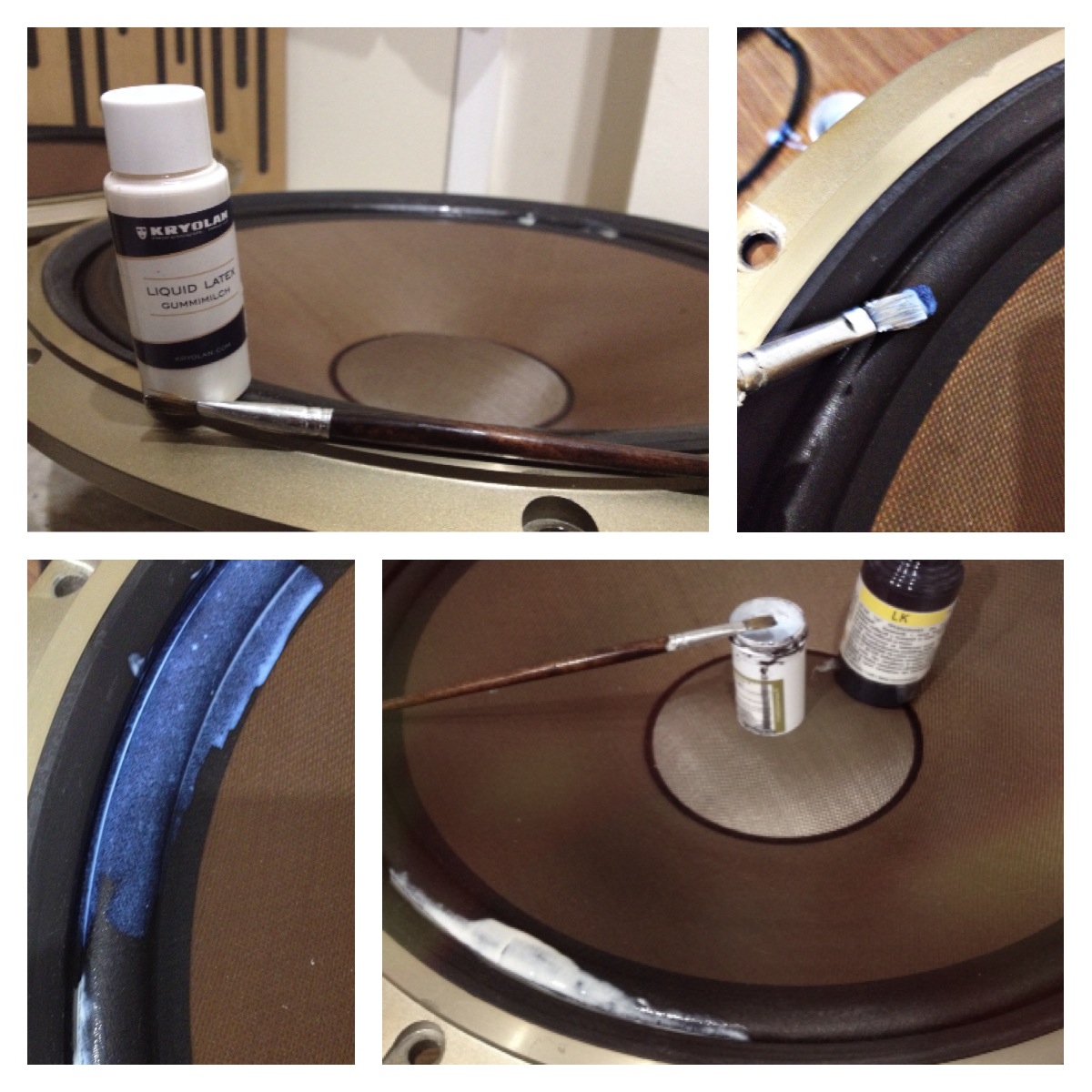

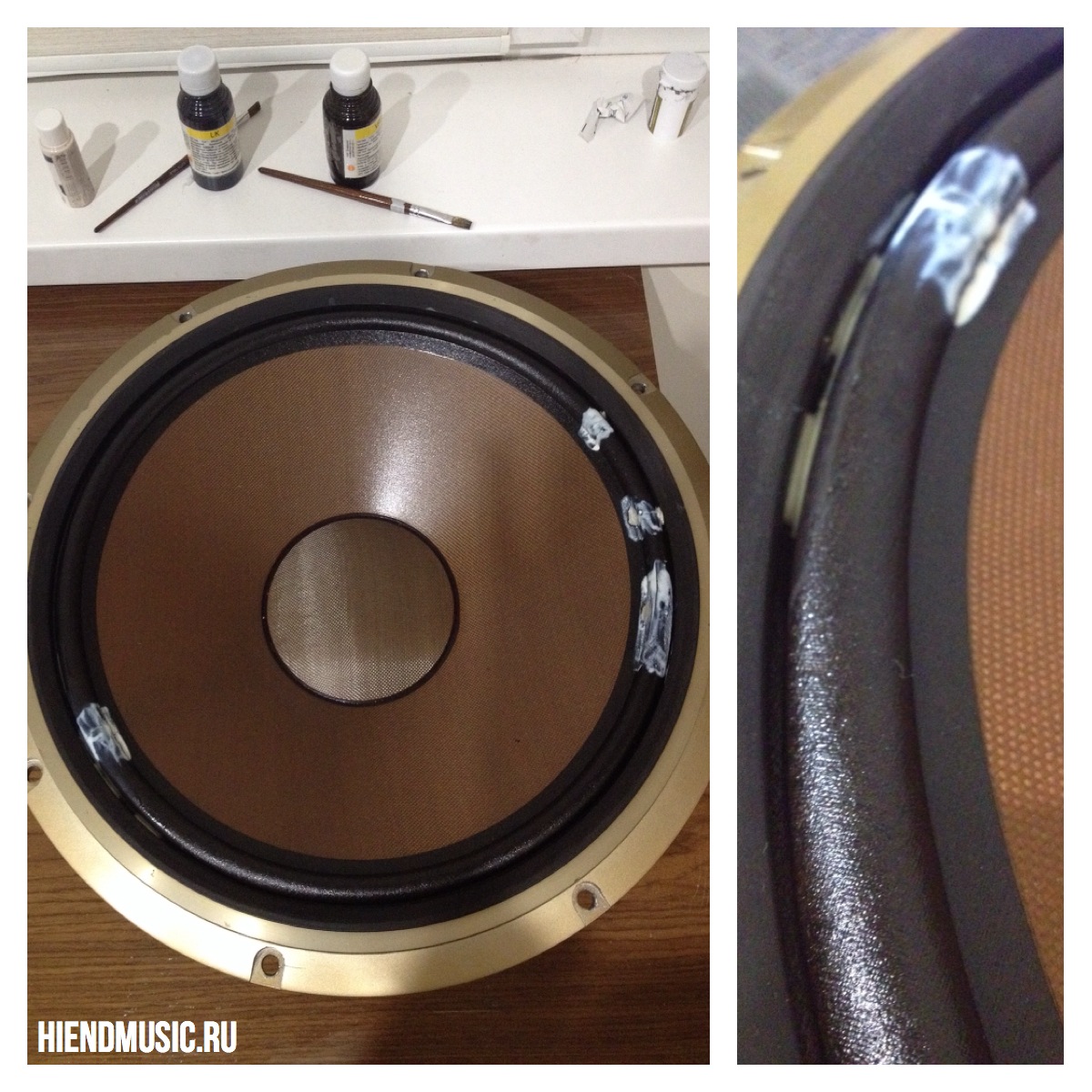

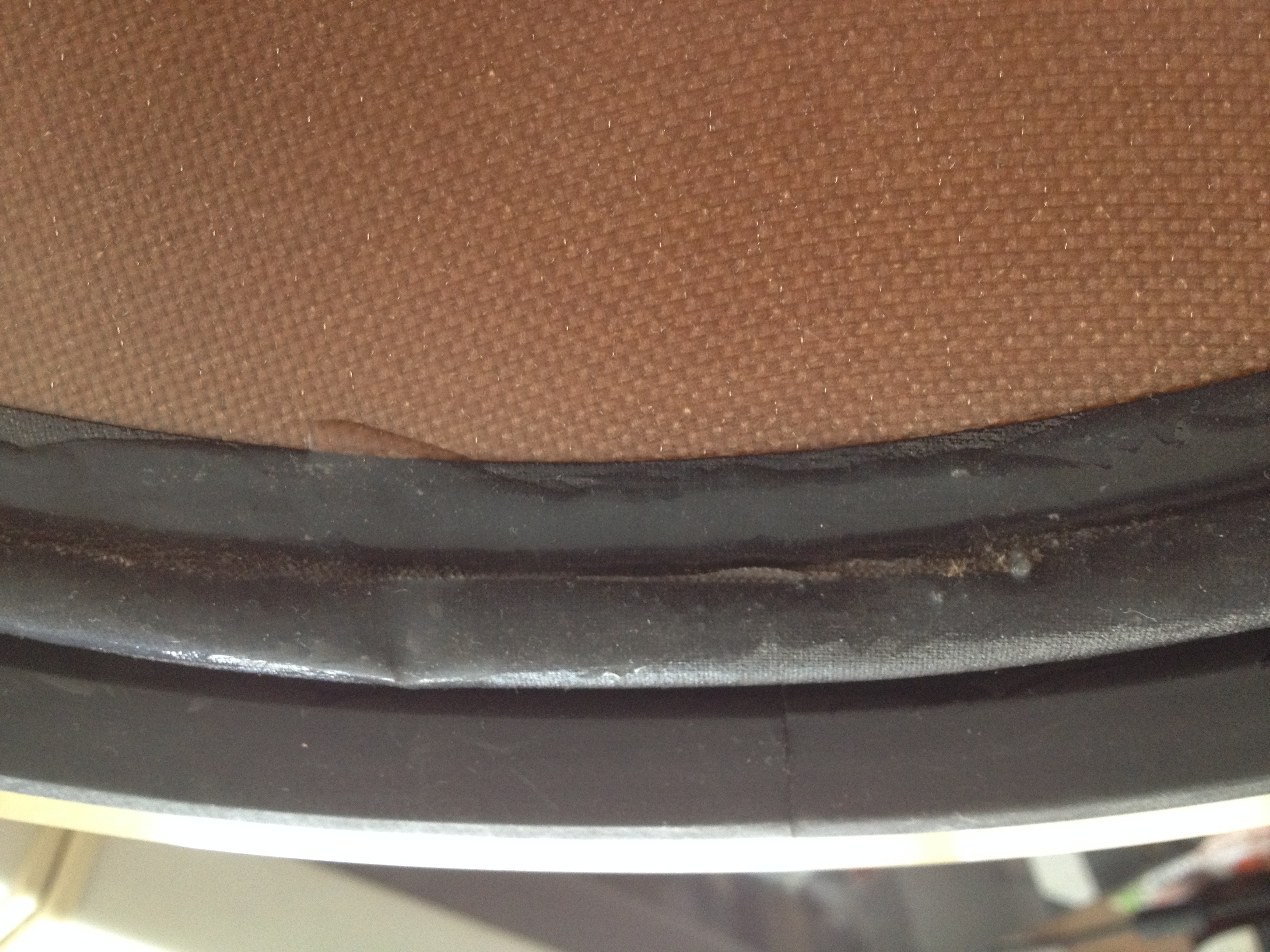

Итак, первый этап восстановления диатоновских басовиков: ПОДГОТОВИТЕЛЬНЫЙ
1. Подвес аккуратно очищается с внешней стороны спиртом - можно обычными салфетками для инъекций. Так как данные конкретные подвесы в нескольких местах порваны и разрыв увеличивается от малейшего нажатия - это нужно делать с удвоенной осторожностью.
2. На все порванные места наносится кисточкой гримерный латекс. Это временная мера, нужная для того, чтобы зафиксировать трещины на время ремонта и они не увеличивались. Потом этот латекс легко будет убрать.
3. Защитный состав LK разводится водой примерно на 1/3. Кисточкой наносится в один тонкий слой по всему подвесу. Будь подвес целым, это был бы заключительный штрих, но в данном случае стоит перестраховаться и укрепить подвес прежде, чем переходить к следующему этапу. После высыхания состав LK образует красивую черную пленку, которая освежает вид подвеса, предотвращает его высыхание снаружи и дополнительно укрепляет. Два важных момента: состав нужно обязательно немного разводить водой. Составом можно покрывать только подвесы басовых динамиков. Не стоит наносить его на мидбас, даже если очень хочется освежить вид подвесов, так как это внесет очень небольшие, но все-таки искажения. Звучание баса этот состав никак не меняет.
4. Оставляем динамики сохнуть 8-10 часов. Белый латекс на местах разрывов превратится за это время в прочную пленку, которая будет удерживать порванные края и предотвращать расползание ткани. Потом эту защиту нужно будет удалить.
Кстати, предвижу возможный вопрос: а кто вообще довел динамики до такого состояния? Почему ими не занимались до того, как возникли разрывы? Зачем покупали колонки с такими убитыми подвесами и пр. Эти динамики из колонок, которые мой знакомый купил в Японии. Продавались они с пометкой "идеальное состояние" и на фотографиях были целыми. Когда пришли, выяснилось, что подвесы не просто дубовые, а рассохшиеся и в нескольких местах порваны - оба баса и один мидбас.
Полный цикл восстановления я покажу на басовиках, а конце отдельно добавлю про мидбас, потому что там есть отличия в процессе.
Следующий этап будет головняковый, и нужно выбрать для него побольше свободного времени. И кстати, для этого этапа уже понадобится пресловутая "японская жидкость" - купить ее можно здесь: viewtopic.php?f=24&t=87&start=120
Diatone_woofer_1.jpeg [ 376.76 КБ | Просмотров: 15586 ]
Diatone_woofer_2.jpeg [ 315.39 КБ | Просмотров: 15586 ]

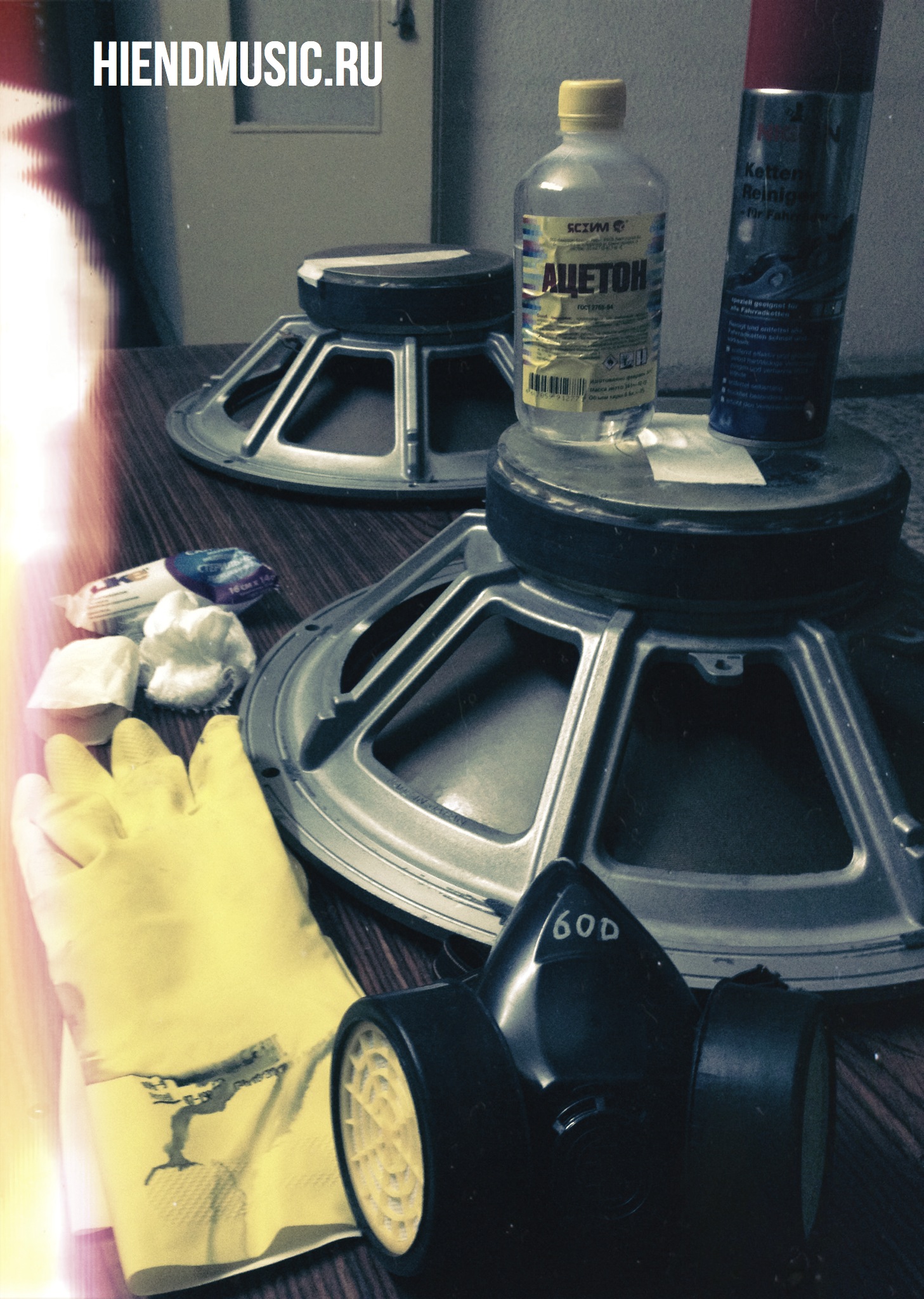

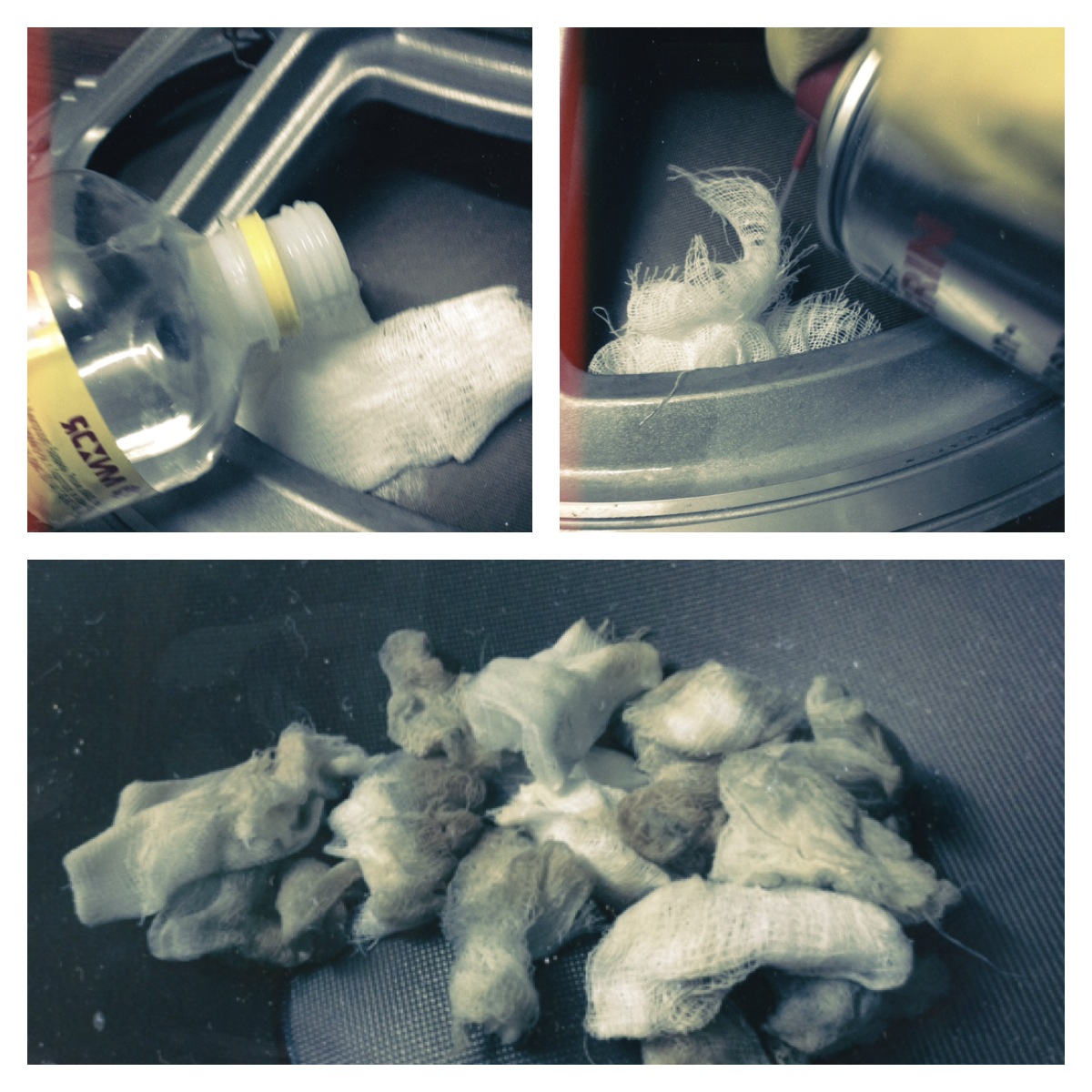

Переходим ко второму этапу: ОЧИСТКА ПОДВЕСА ОТ СТАРОГО ПРОПИТОЧНОГО СОСТАВА
1. Щедро покрываем подвес с внутренней стороны "японской жижей" при помощи кисточки. Оставляем на несколько часов. Если смола совсем дубовая, процедуру можно повторить - меньше придется возится с ацетоном.
2. Вооружаемся марлевыми тампонами, бутылкой ацетона, резиновыми перчатками, респиратором, баллоном очистителя велоцепей типа NEGRIN и садимся в проветриваемом помещении.
3. Протираем изнутри подвес тампонами, обильно смоченными ацетоном. Ничего нигде не отклеется, не поведет, и не оторвется. Процедура с непривычки кажется очень головняковой, хотя на самом деле полная очистка подвеса 18 дюймового дина займет минут 15.
4. Когда подвес очищен ацетоном почти начисто еще один раз проходимся по нему тампоном с очистителем велоцепей.
Комментарий к файлу: Это не кадр из Метро 2033. Это подготовка к полной очистке подвесов двух 18 дюймовых динамиков.
image-16-07-17-22-57-1.jpeg [ 718.81 КБ | Просмотров: 15569 ]

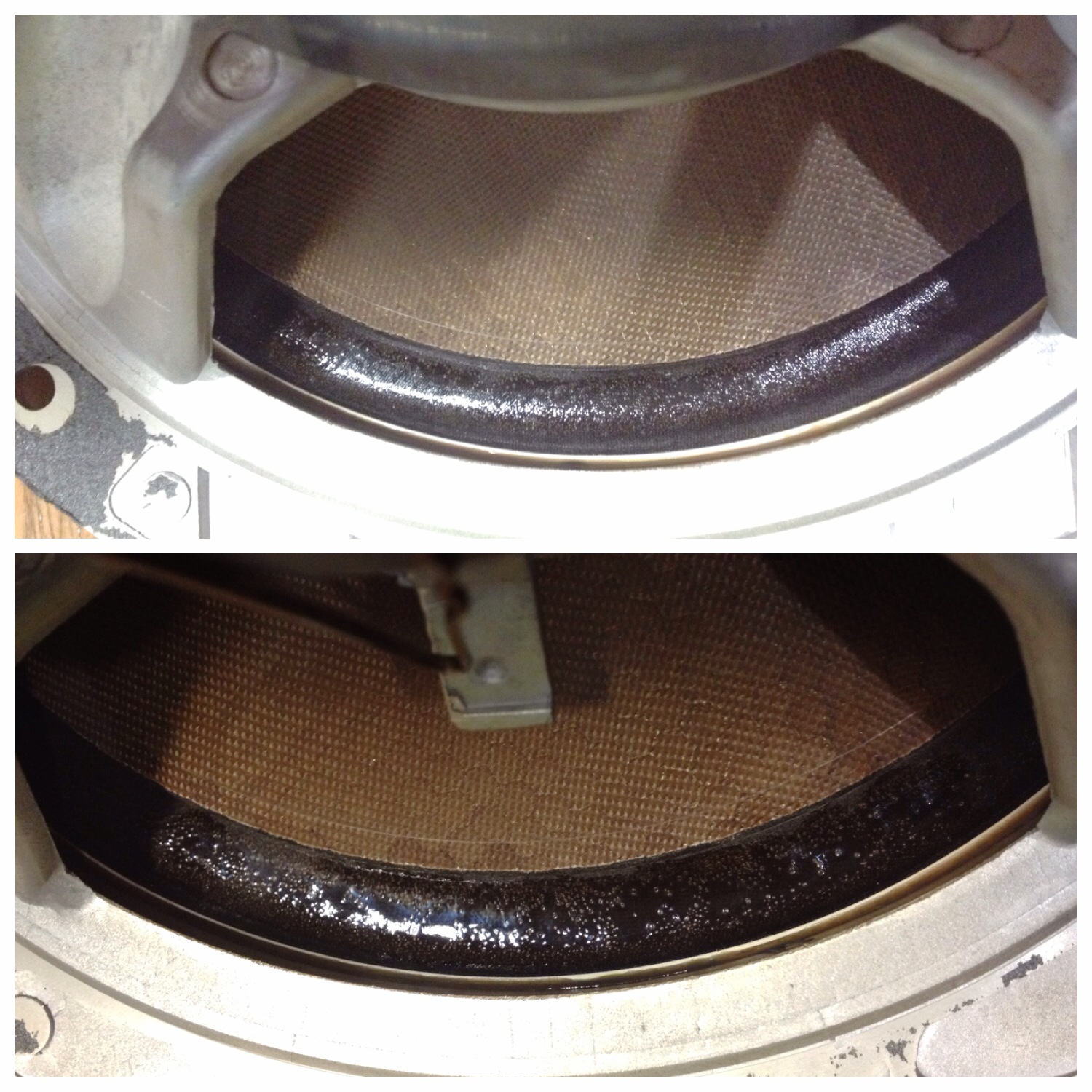

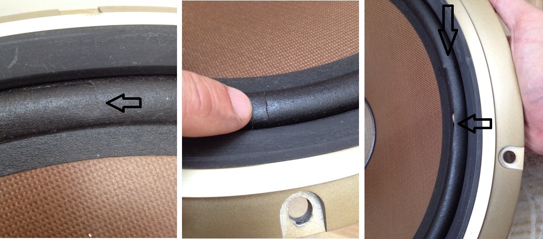

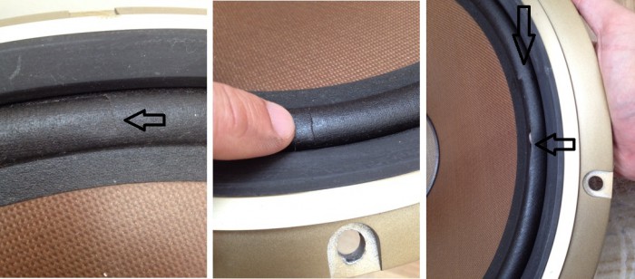

Оба подвеса полностью очищены от старой пропитки за полчаса.
Увы, без аварии не обошлось. Все-таки подвесы были слишком ветхими и одна из трещин не выдержав очистки порвалась под тампоном на добрые 5 см.
Это не проблема. Заклеиваем трещину с внешней стороны гримерным латексом и оставляем динамики до следующего этапа.
После того, как будет обработана внутренняя сторона, все трещины и разрывы будут полностью заделаны.
А вообще подвесы пережили очистку лучше, чем можно было ожидать. Я предупреждал владельца, что велика вероятность полного разрушения подвесов во время этой процедуры, но предварительная обработка снаружи составом LK сделала свое дело.
Комментарий к файлу: Во время очистки одна из небольших трещин сильно увеличилась. Плотно сводим края и заклеиваем ее сверху гримерным латексом. После того он высохнет, можно будет нанести еще один слой.
image-16-07-17-22-56.jpeg [ 434.36 КБ | Просмотров: 15565 ]
image-16-07-17-22-57.jpeg [ 322.93 КБ | Просмотров: 15565 ]

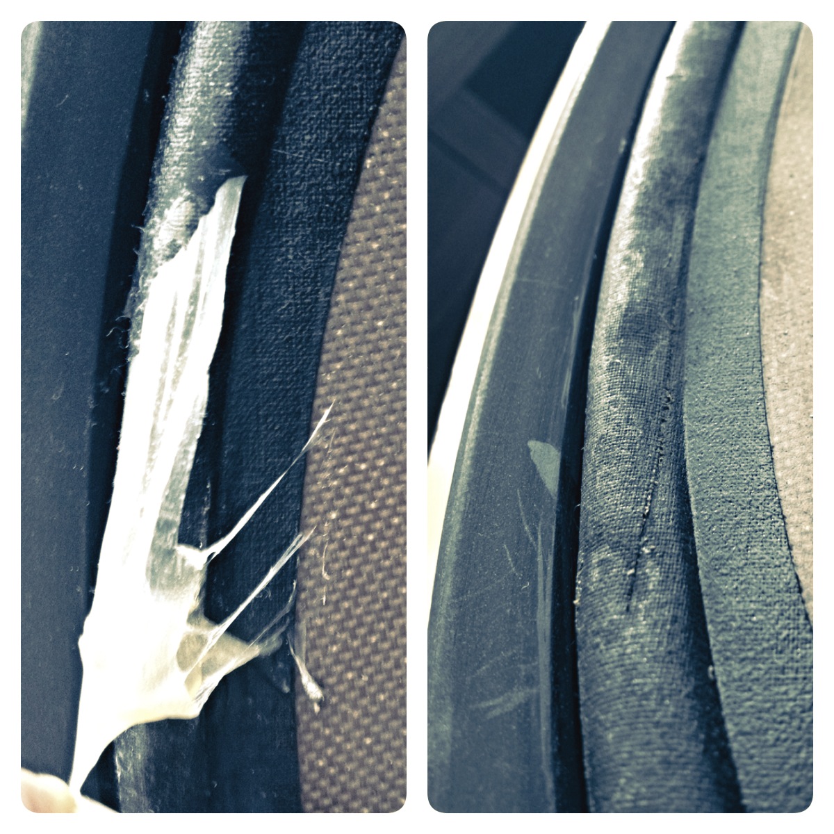

Покрытие трещин и разрывов с наружной стороны подвеса гримерным латексом дает плотную фиксацию краев разрыва друг напротив друга с минимальным зазором.
Теперь можно переходить к следующему этапу - обработка разрывов с внутренней стороны подвеса.
image-17-07-17-21-40.jpeg [ 2.35 МБ | Просмотров: 15550 ]

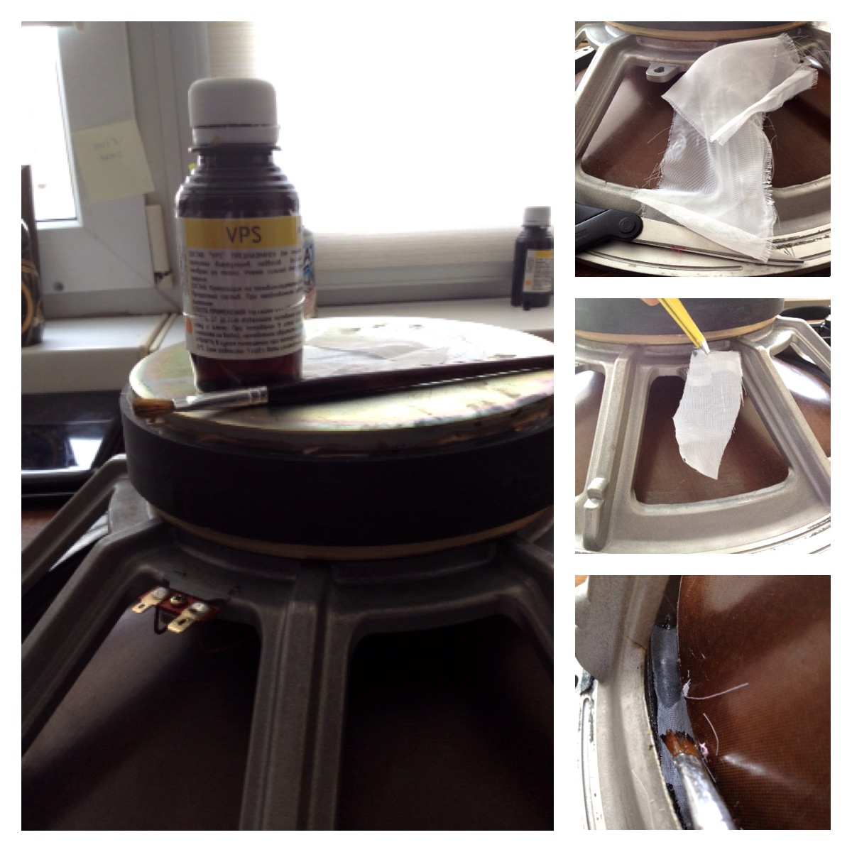

1. Подбираем тонкую прочную ткань. Я выбрал что-то вроде тонкой полусинтетической марли.
2. Вырезаем полоски по ширине подвеса + 1-2 мм
3. Наносим на внутреннюю сторону подвеса на поврежденное место состав VPS с захлестом 1.5 см
4. Накладываем на VPS полоску ткани и расправляем ее пинцетом по подвесу. Сверху еще раз покрываем одним слоем состава VPS.
5. Оставляем сохнуть на 2-3 часа.
6. Еще раз покрываем поврежденные места подвеса, заклеенные тканью одним слоем состава VPS и оставляем сохнуть.
Важный момент: состав VPS - это не клей! Мы не "заклеиваем разрывы в подвесе тонкой тканью". Состав VPS это композиция на поливинилацетатной основе, которая после высыхания образует мягкую, прочную пленку. В сочетании с тонкой тканью получается тканево-полимерная заплатка, которая составляет с подвесом одно целое.
2.
image-17-07-17-21-32.jpeg [ 268.62 КБ | Просмотров: 15549 ]
image-17-07-17-21-32-1.jpeg [ 486.97 КБ | Просмотров: 15549 ]
