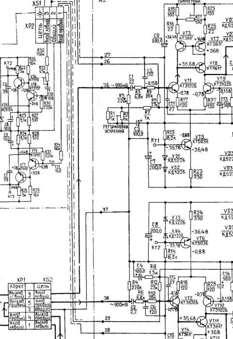

Вобщем опять пара вопросов :? неисправный канал играет, но переодически срабатывает защита(реле отключают звук) -выпаял пока мощные транзисторы. Ни как не пойму как неисправный канал влияет на исправный: при отключении питания от неисправного канала светодиоды перегркзки работают, при чем оба канала рабочие(проверял перепайкой входов по очереди к исправному каналу) но как только подключаю питание к неисправному каналу (да ещё и без мощных) перегрузка отказывается моргать(это при том что сама плата перегрузки подключалась только к исправному каналу)-только штекер питания с неисправного сдёргиваю -опять нормально-светодиод моргает.
Может что подсоветуете? плата перегрузки подключена почти на входе ум

Непрочитанное сообщениеДобавлено: 10 авг 2013, 20:17
Сообщений: 3912
На выходе точно нет постоянки? Даже небольшие скачки до 1 вольта приводят к срабатыванию.

Что касается платы перегрузки, то сначала необходимо убедиться в её исправной работе. Отключить разъём XS1 , подать питание. Проверить режимы по постоянному току – они указаны на схеме. Затем подать сигналы на её входы (взять откуда-нибудь) и проверить её корректную работу. Если всё в порядке , подключить штатно. В момент, когда Вы подключаете оба канала и фиксируете её неправильную работу, проконтролируйте осциллографом, что поступает с неисправного канала и питание самой платы перегрузки. (схема у Вас неполная, виден кусочек стабилитрона VD6, на нём проверьте напряжение, должно быть порядка 15В) .

Плата перегрузки процентов на 90 уверен рабочая - отключал полностью и по очереди каждый канал подключал к рабочему каналу. Вот что я не пойму, почему она перестает работать подключенная к рабочему каналу когда я питание на не рабочий подаю :?
Подключите на оба входа платы перегрузки сигнал с одного канала. А дальше действия по результату.
