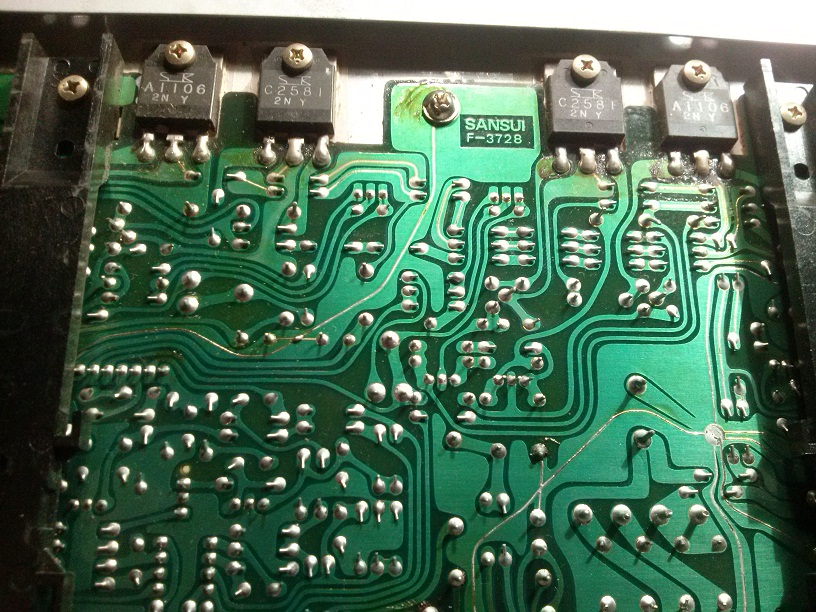

Как обещал обозначу проблемы этого усилителя который Sansui a-909. Из подъемных дефектов непропаи. Из более веселых чистка регуляторов и *переключалок* занятие иротическое еще то,кто ремонтировал винтаж по честному без проливания спиртом на месячишко-в курсе. Грешил ранее на STK3082-нет,в порядке старушка. Вроде все тьфу-тьфу. Ну вот после снятия нижней крышки было вот такое зрелище
сансуй.jpg [ 262.2 КБ | Просмотров: 32891 ]
Кто же его посадит? Он же памятник

Дополнительно по AU-D607: полностью победить дефект удалось только после пропайки участка платы УМ правого канала F2927 в районе Tr2-Tr5 (каскодный усилитель после дифкаскада), два дня ушло пока нашел, тыкал осциллографом, грел элементы. Еще заметил интересную вещь, платы УМ F2926 и F2927 при подробном рассмотрении оказались соответствующими не AU-519, а AU-719 - там другая сборка на входе uPA68H "NEC" вместо SK129(AU-519) и соответственно топология платы отличается, мало того предвыходные каскады в AU-519 и AU-719 должны быть собраны на парах 939/2071, а у меня стоят пары 899/1904, эти менее высоковольтные, но по остальным параметрам близкие. В общем немного странный достался усилитель. :)

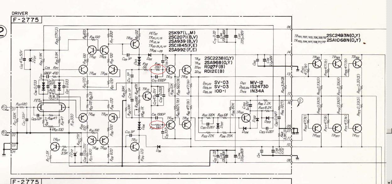

Всем привет! Достался мне по случаю нерабочий sansui au-x1. Включил, один канал работает с сильными хрипами, второй канал молчит, но при увеличении громкости прорываются отдельные хрипы. Так как небольшой опыт по ремонту усилителей имеется - вскрыл. Выяснил - проблема в оконечных усилителях мощности (пред работает без нареканий). Мануала сразу не нашел. Демонтировал платы УМ, одна оказалась копанной (та что хоть как-то пела) со следами пайки мелких транзисторов и транзисторной сборки. Кроме того подстроечный резистор тока покоя был вывернут до нуля. На обоих платах оказались в обрыве резисторы R36 И R37 (390 Ом, ниже прикрепил часть схемы). Заменил эти резисторы, резистор тока покоя выставил в такое же положение как в нетронутом канале. Прикрутил платы обратно, включил через лампу. Динамик одного канала немного щелкнул, проверил ноль на выходе в одном канале 15 мВ в другом 50 мВ. Выставил ноль (предварительно) в одном канале 1,5 мВ в другом 2 мВ (точнее не получилось резисторы нужно менять). Подождал, лампа не горит, радиаторы холодные. Подключил АС, включил, щелчков нет,подал сигнал - работает без хрипов и вполне приятно, хоть тихо, хоть громко.
Ну думаю - ремонт закончен, осталось скачать мануал и отрегулировать по нему ток покоя.
Скачал, удобный документ, ток покоя по нему предлагается регулировать используя миливольтметр подключенный к резисторам в эммитерах выходных транзисторов. Для удобства на плате есть даже специальный разъем. В общем подключаю разъем - там ноль, полный ноль. Кручу движок резистора вправо-влево ничего не меняется. Но ведь при таком положении вещей выходной каскад не должен работать, и усилитель кое-как должен хрипеть в колонки, а он поет и весьма недурно.
Уважаемые форумчане подскажите пожалуйста, может я чего недопонимаю. Знаний у меня не особо много (на уровне ПТУ), опыта тоже не так много как хотелось-бы.
А в рабочем канале какой ток покоя?
Непрочитанное сообщениеДобавлено: 12 янв 2018, 20:02
Сообщений: 732
Его благодарили: 61
В обоих каналах (судя поп показанию вольтметра) ноль.
Непрочитанное сообщениеДобавлено: 12 янв 2018, 21:19
Сообщений: 12900
Его благодарили: 6353
Надо убедиться, что разъем подключен туда, куда надо. И сделать замеры на всех эмиттерных резисторах. Может, там по одной паре транзисторов в канале работает.
...так обе крутилки и отгнили. Слава богу, ошибки Арабаджи там нету
