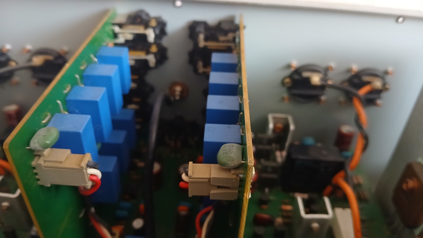

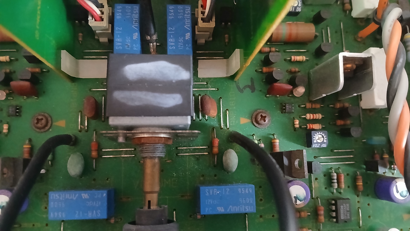

Тут их чего то дохера больно. 22 штуки - две на питание, две на защите, шесть на канал на входы, включение выхода, коэфф.усиления... Не готов я к таким подвигам :D
20250222_123528.jpg [ 220.22 КБ | Просмотров: 1400 ]
20250222_123519.jpg [ 345.89 КБ | Просмотров: 1400 ]
20250222_123443.jpg [ 305.56 КБ | Просмотров: 1400 ]
20250222_123501.jpg [ 254.85 КБ | Просмотров: 1400 ]

Вот это синянькае говно - оно негерметичное, сдаётца мне. Значит, погнило, прецеденты были. Так что менять придётся...

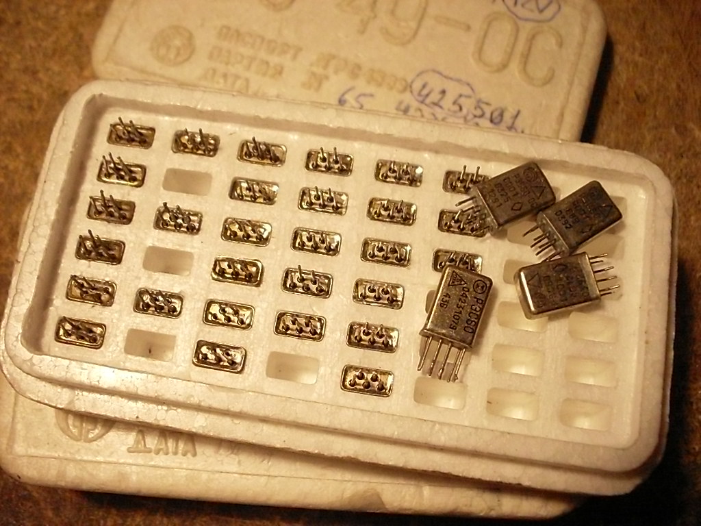

Какиенть РЭС-60 туда.
Или герконовые...
У меня есть, если што.
...а чорнинькое ужъ само собой.

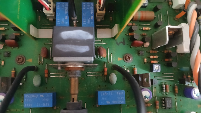

Да тут это, того...дело было не в боби́не... :D
Расчехлил я его и прежде чем объём работ выполнить, решил проверить сопротивление замкнутых контактов. Там крайне неудобно паялом то лезть, не говоря об оловоотсосе, вот и решил сначала проверить. Короче, почти в шитодат уложились. Синие проще и замерять и выпаивать, проверил те, на которых входы висят - тоже норм. Кстати они неразборные и без щелей, может и герметичные. Слушаю я в основном винил, тут решил воткнуть тестовый СД с белым шумом, опа, облако шума материализовалось ровно между колонок. С усиля подозрения снялись. Фоник при проверке выдавал на максимуме громкости без сигнала ровный поканальный шумок. Тоже исключил. Замена одного шелла с головкой на другой с другой головой ничего не дала. Стал копать и нашел - в SME разъёме тонарма подпружиненные контакты ерундили. Запшикал туда спирт и карандашом понажимал несколько раз и излечилось. Вот жеж блин. Пришла засада откуда не ждали :D

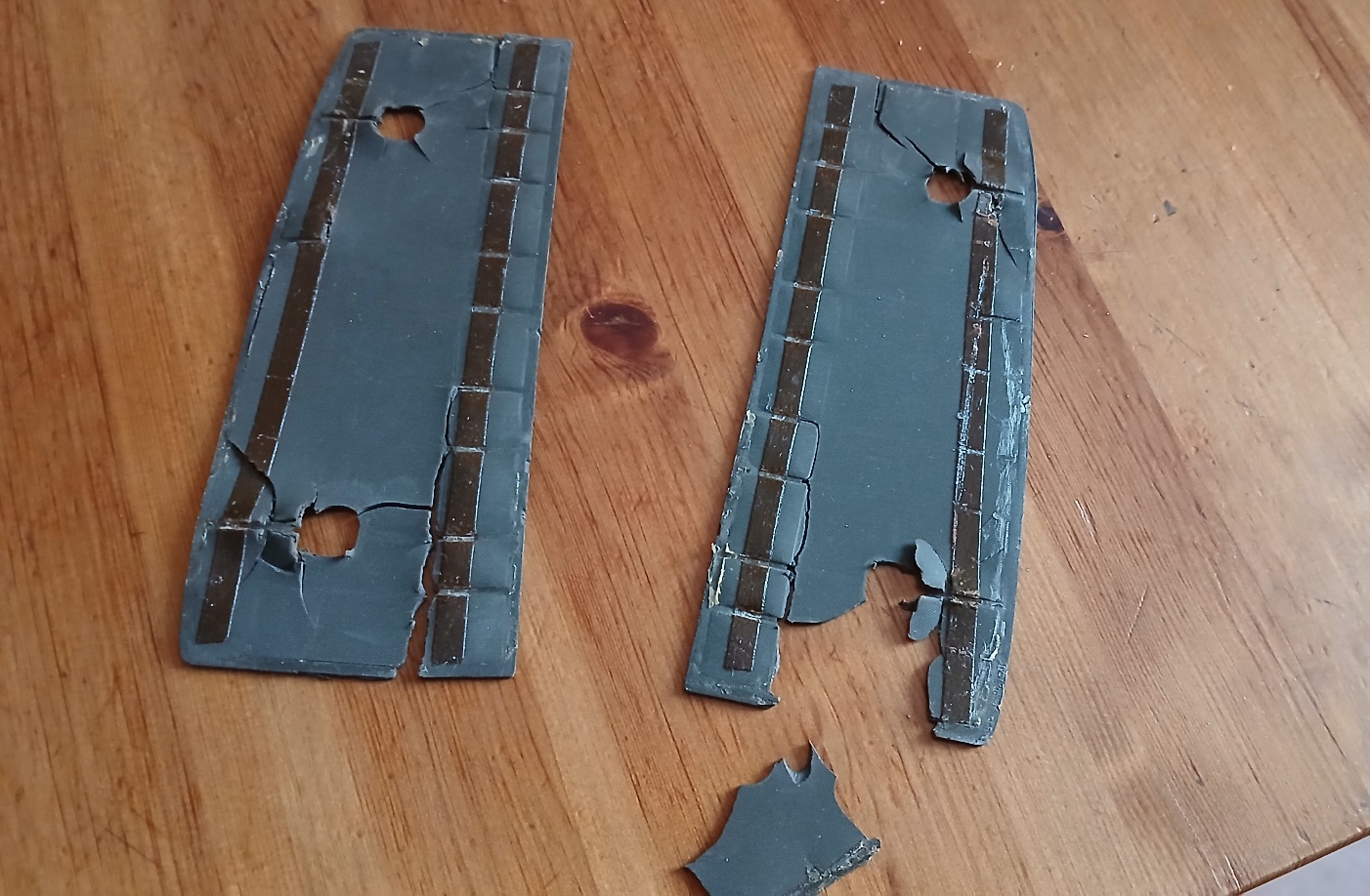

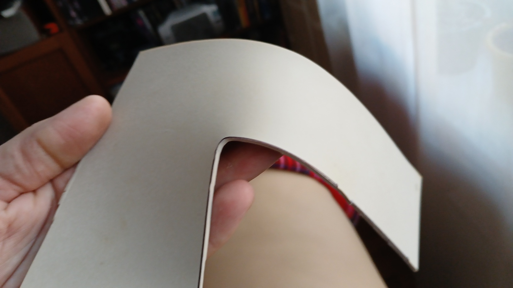

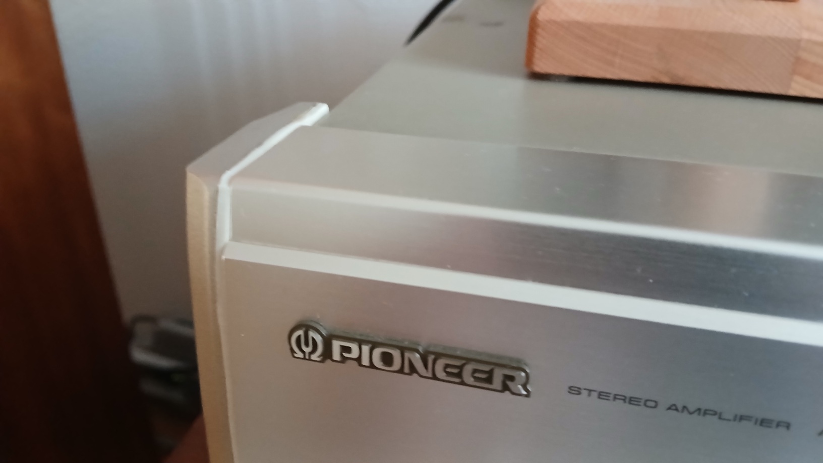

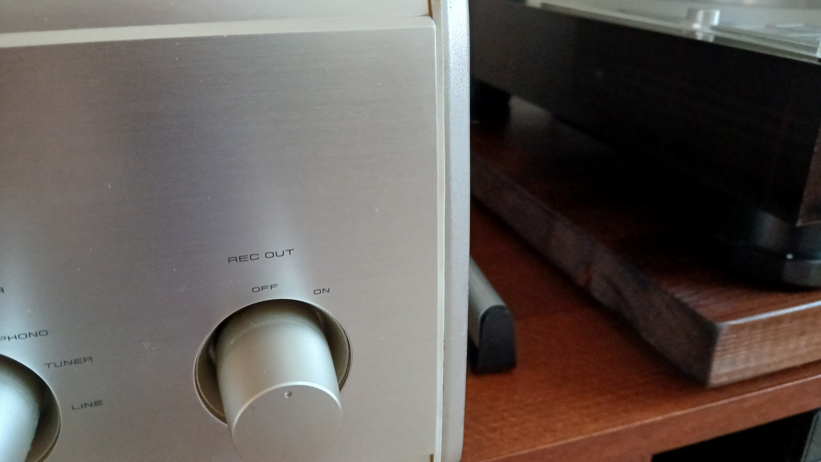

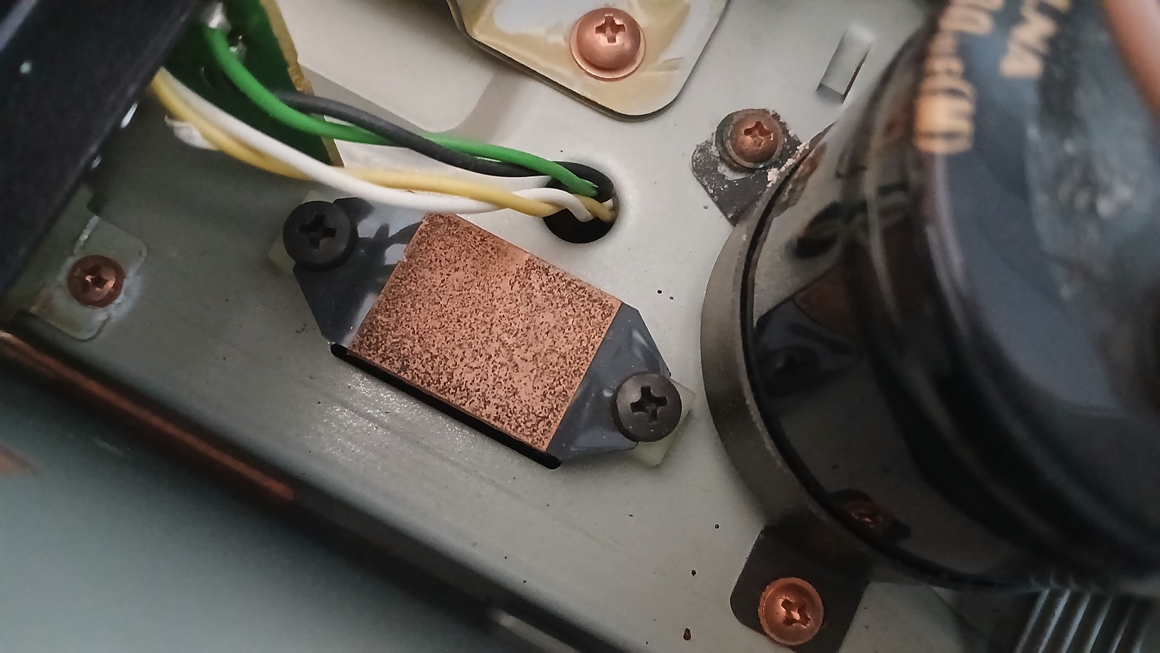

Кстати, всё равно была польза от разборки. Когда снимал боковые накладки, которые закрывают пространство лицевой панели, увидел, что родные резиновые прокладки просто в труху.
20250226_171753.jpg [ 386.01 КБ | Просмотров: 1278 ]
Благо был кусок белой вакуумной резины толщиной 2мм. Она мягкая и плотная, тяжелая. Вырезал из неё, по моему белая даже лучше по внешнему виду.

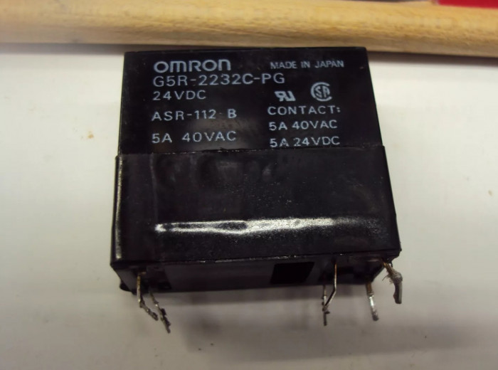

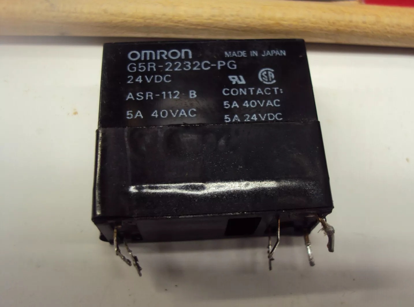

Да я уж понял раньше. Поначалу смутило то, что по низу было накручено что то типа черной изоленты. Думал колхоз, ан нет - с завода такое исполнение было, во всяком случае на Пионерах
s-l1600.jpg [ 184.1 КБ | Просмотров: 1241 ]
Видимо для защиты от пыли в районе защелок. Правда клей с этой плёнки сделал защелки хрупкими, а сам зазор почти неразборным - пришлось феном греть.

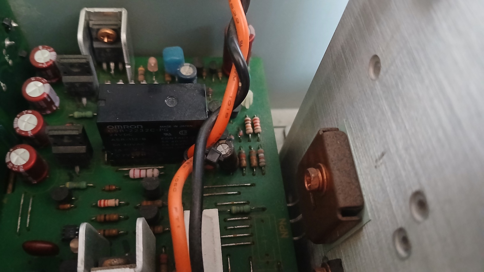

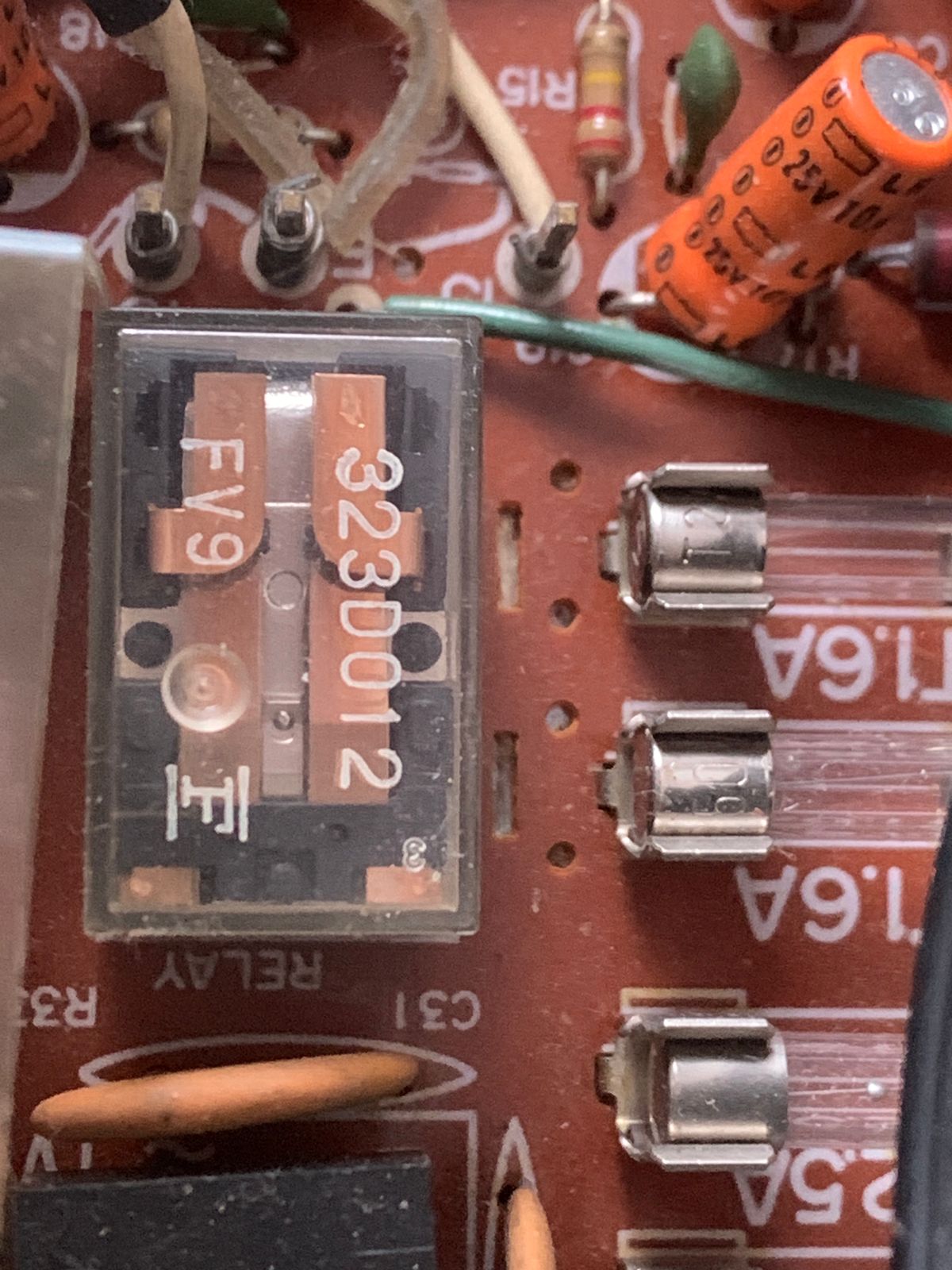

Дядь Дим, такого нету? Или мож более приличный аналог с драгоценностями на пятаках? Распиновка мудреная, не могу замену найти.
Желательно новье или мало б/у ну чтоб не шило на мыло.

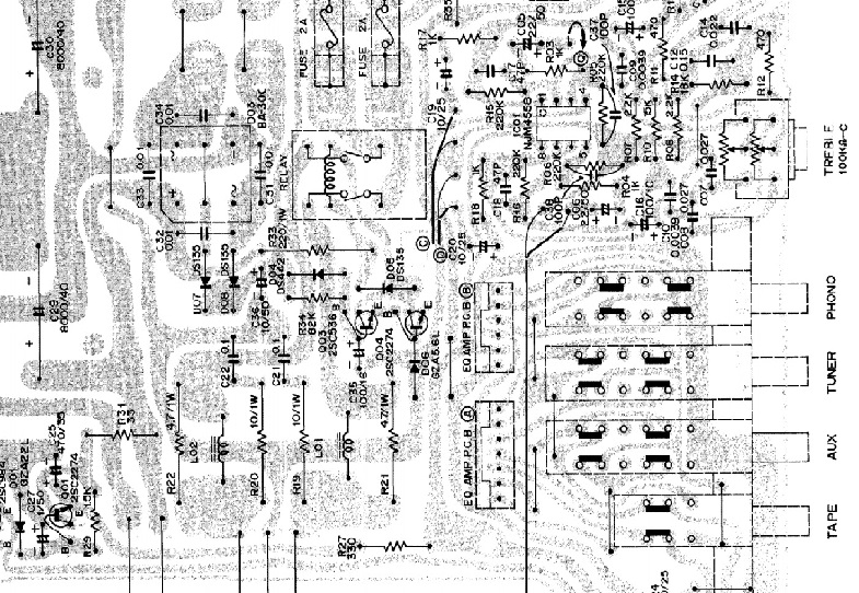

Реле на плате.jpg [ 267.31 КБ | Просмотров: 1222 ]
Реле.jpeg [ 265.36 КБ | Просмотров: 1222 ]

С таким расположением выводов мне не попадались. Так что придётся паять на ноги куски проволоки и запихивать релюху кверху ногами.
Там обмотка-то какая?

Запитана от стабика на 6В (проверено и измерено). Сама релюшка вроде как фуджитсу и на 12 В.
