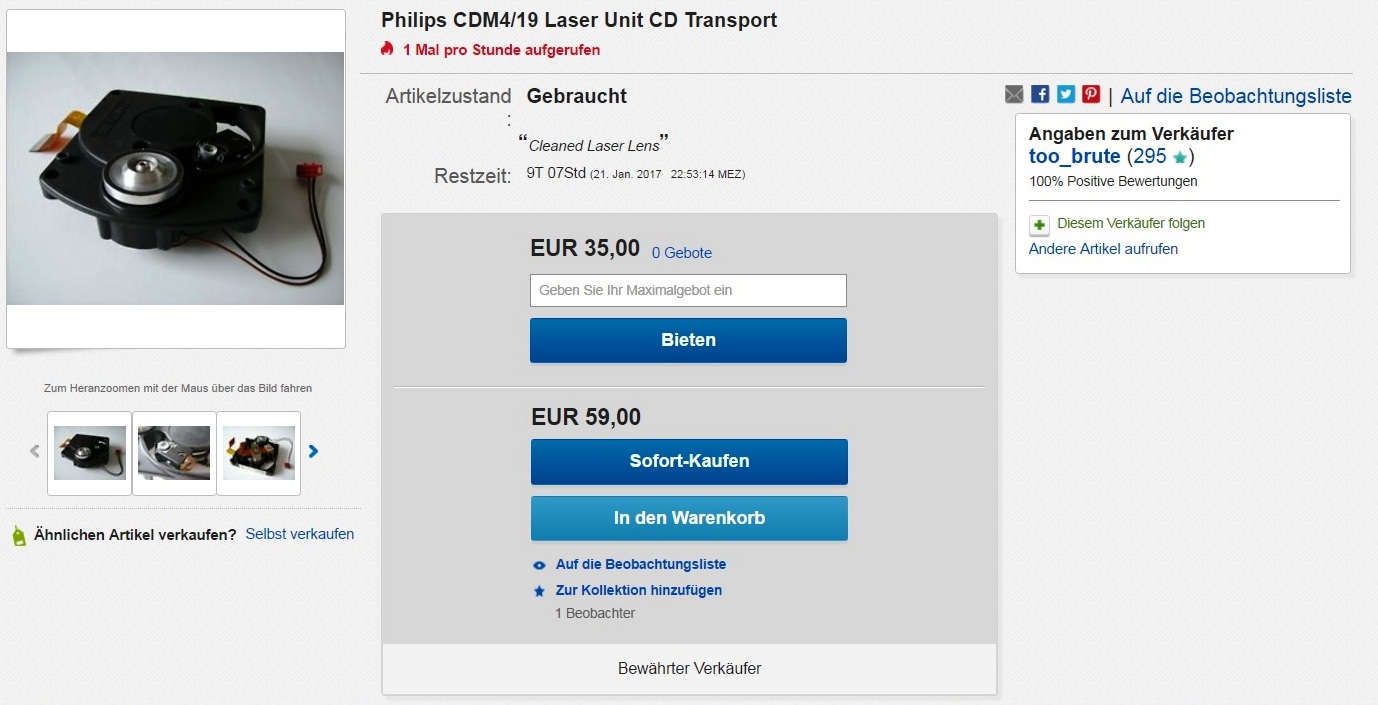

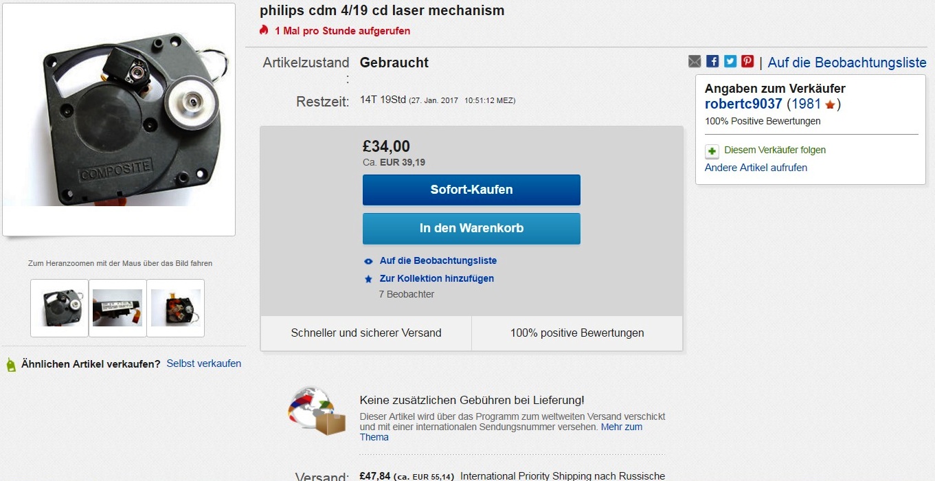

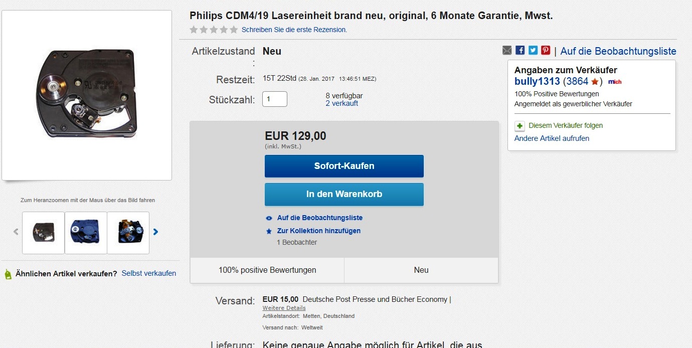

Коллеги...
Вот, что "на вскидку" нашёл...
Новый - с доставкой из Германии 144 евры (немного больше 9000 руб.).
Далее б/у: из Англии, но с дорогой доставкой... И из Нидерландов, но уже как бы более приемлимый вариант.
Как-то вот так...

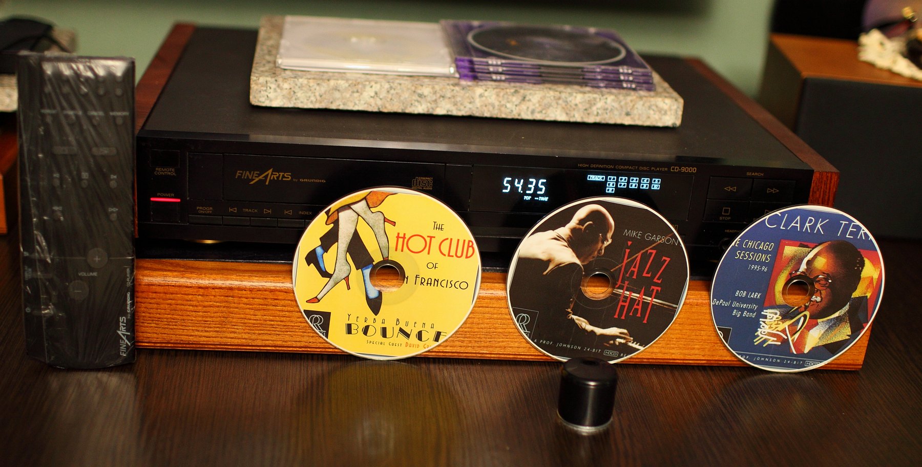

тут вот какая метаморфоза произошла... Сидел и вспоминал, когда у меня начались траблы с самописками! И вот что всплыло из памяти--диски я всё время прожигал на стареньком компе с древним сдромом, но вот в один прекрасный момент у меня на нём накрылся ж.д., собсно он наверное чуток младше меня. Особого расстройства не произошло, ибо уже давно был собран на семёрке новый, без встроенного сидирома. Но душа же требовала писанины, ну и был куплен внешний HP, тем более его легко цеплять к мак мини, и прочее.. Вот тогда видимо у меня и начались проблеммы на грюндике с самописками, достал уже местных ремонтёров, куплен новый механизм, который не подошёл--вообщем на выкид или в долгий ящик, вдруг бы подвернулся сносный аппарат на разбор. Старый комп был сразу отремонтирован и поставлен на запасной путь... А тут меня вчера осенило--а не попробовать прожечь неск. дисочков на нём. Прожёг!!! Багг не обнаружился, читает всё в лёт, как было раньше.!!!
К чему я это? Может мой опыт и поможет кому либо. Видимо у внешнего просто силов не хватало качественно прожечь... а старый, древний справляется на ура. Вот таким образом мой любимец останется в системе, но уже увы, роль у него будет скоро второсостепенная.
Ниже он, с сегодня прожёнными и напечатанными сд дисками!!!

Непрочитанное сообщениеДобавлено: 15 янв 2017, 20:10
Сообщений: 3912
Володя, я же тебе говорил, что что-то с дисками. У меня пачку, разных, прочитал. :)
Непрочитанное сообщениеДобавлено: 15 янв 2017, 20:11
Сообщений: 14459
Старые винтажные устройства они же как старые люди, понимают друг друга лучше, буквально с полуслова))
Сообщений: 3582
Паш, но другие устройства то читали не запинаясь!!!
Непрочитанное сообщениеДобавлено: 15 янв 2017, 20:19
Сообщений: 3912
Другие ( не винтажные), чёрта лысого прочтут. :)
