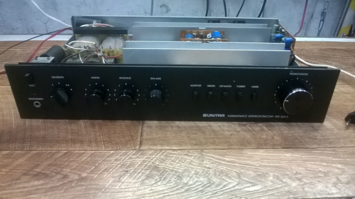

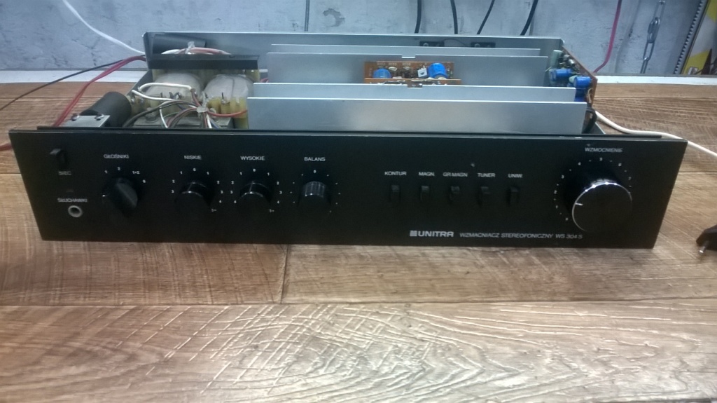

Ручку китайскую приладил на громкость. Китайцы жадины, ручка с лыской 40мм в районе 150 рублей, а таже под вал с разрезом уже под 400... Я хитрее :D . Наплыв дремелем снял, трубочку изоляционную (ту что стеклоткань с лаком) внутрь поместил и одел на вал. Держится как нужно, тактильно не отличить от ручки под вал с разрезом.

Родную (оригинальную, прямо унитровскую), конечно, буду искать, но временно, китайская, очень даже ничего...

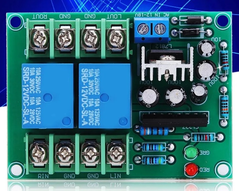

Весельчак У, плата вот такая:
защита.jpg [ 186.72 КБ | Просмотров: 1130 ]

Плата прикольная. Реле на 10 А, смд не видно. А диоды зелёный и красный, я так понимаю, индикатор защиты и работы?

operator, покупаю первый раз. Придет протестируем. Думаю что зеленый работа, красный защита.
Оно и есть, всё нормально. Лучше не надо. Там и задержка и защита

Каметон писал(а):
плата вот такая:
Я типа таких использую, только на 3 реле. Ценник на них одинаковый. :)
3-ю релушку выпаиваю, про запас :oops:

Вот как они, черт побери, в 250 рэ укладывают плату с установочными, пару релюх, радиатор... :?

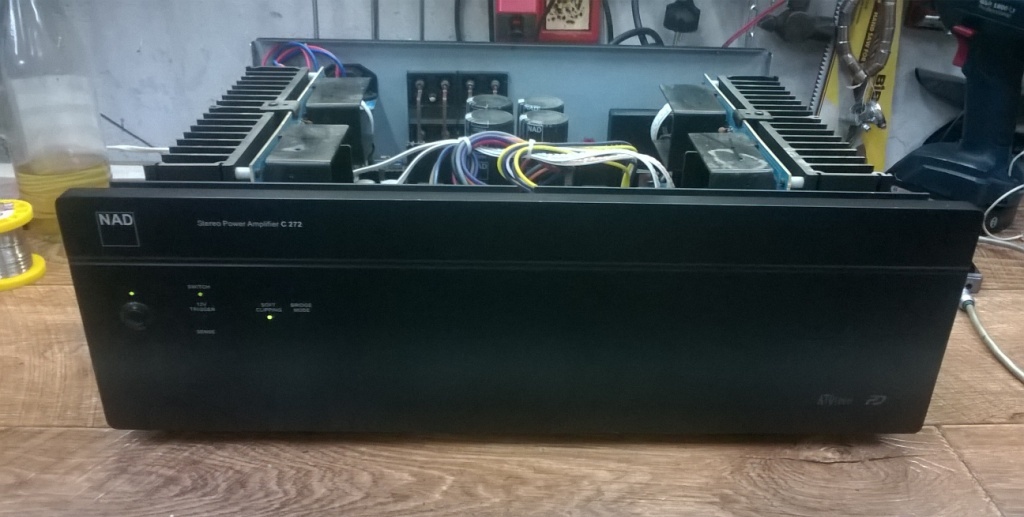

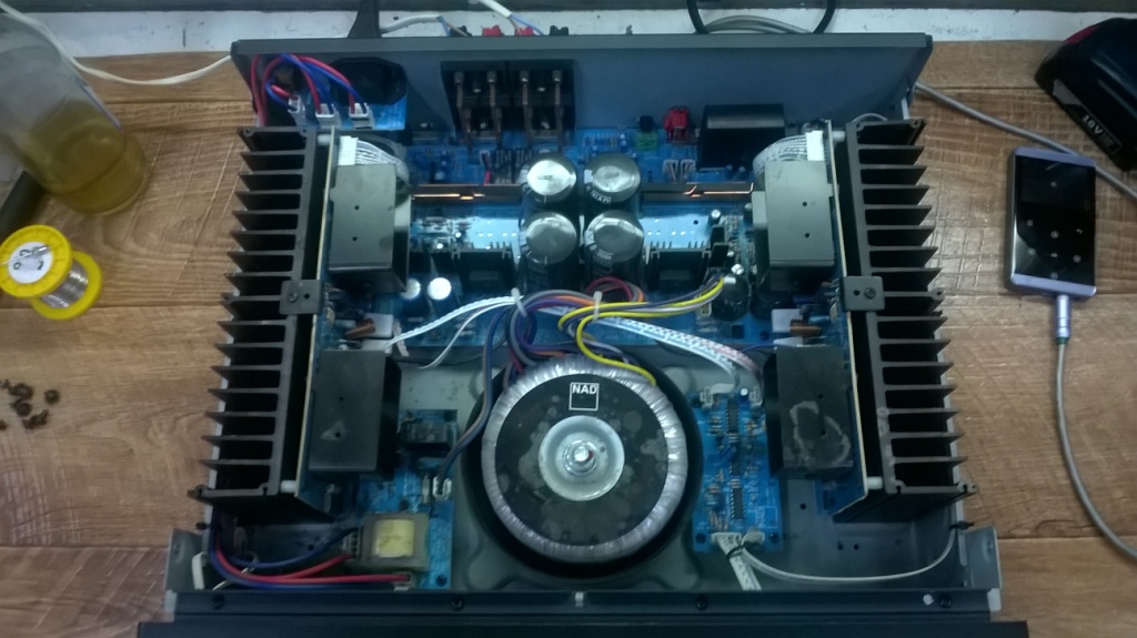

Самое главное. Звук унитры!
По звуку... Неплохо. Всё же это старый хифи. Всякие там микролабы и прочие современные дешевые варианты (сплошь микросхемные) уделывает. Лоб в лоб с надом сегодня слушал...

Над безусловно лучше. Но и цена мощник 40 минимум, пред ещё рублей 25... Унитра от 8 целиком... Глупое сравнение. Унитра хуже. но не кратно стоимости нада. А оно нам надо? :D
Проигрывает унитра и дешёвой yamaha (a-5). Но опять же яма раза в 2-3 дороже... Плюс понижайку купи...
