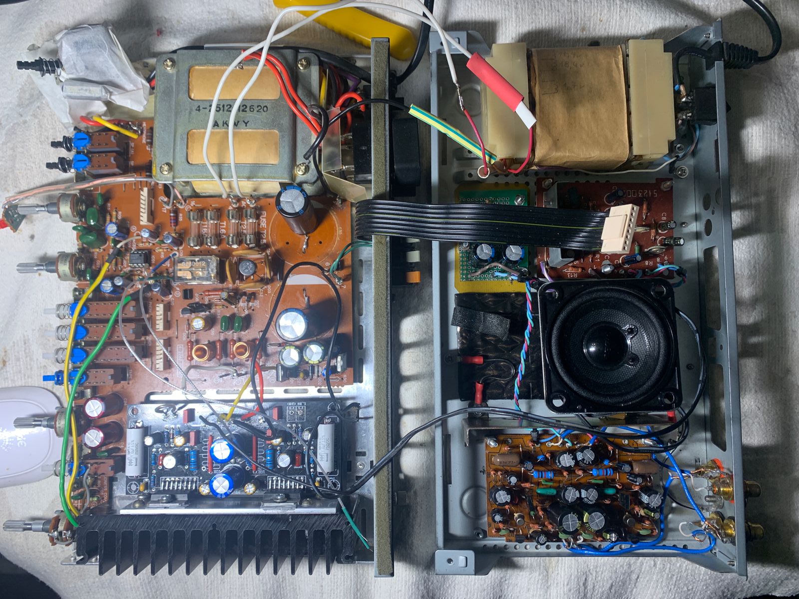

Вот был нормальный дежурный амфитоновский корректор, полез..., благодаря общению на форуме, выяснилось, что он с кривой землей, хотя не фонил, ну да ладно :) Входное переменное +- 35, на УМ пришло +-54... Поменял батарейку в тестере, +-28 и +-35 соответственно. В динамике тишина, не от слова совсем конешно, по еле слышимому шуму можно понять шо прибор вроде как работает, никакого рокота и фона...
Че делать? Ща попробую родной транс скотчем алюмитовым для вентиляции обернуть и на корпус распаять, есть у меня рулон из старых запасов, не новодельный крашеный лавсан. Если не поможет то оставляю как есть. Хотя веговский транс очень похож по гнабаритам если пласмаски скинуть, и есть у него экранирующая обмотка и припаяна на корпус амфитона. И нахрен он не нужен пока, надо выяснить его способности, но кажись не вытянет...
Пипец эпопея...
Можно попробовать вход разделить по земле как Дмитрий Олегович рекомендовал, резануть дороги, там перемычку кинуть потом плевое дело, короче пойду потихоньку все в полном объеме делать, а то внатуре... кроилово приводит к попадалову, всегда, и даже здесь :)
Парни, исче раз спасибо за тех.поддержку. Извиняйте если че, 5 страниц....
Пойду коньяка за всех вас опракину сотэн полтора!!!
:2piv:
