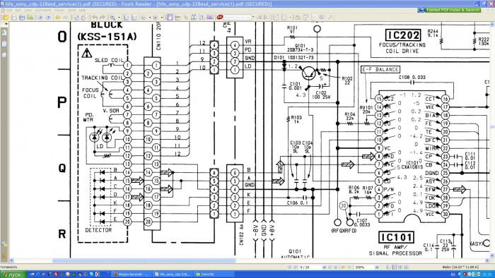

Мы уже спустились с небес :D вернее сняли лапшу с ушей и подвели вполне материальную базу от чего случаются разные казусы с воспроизведением CD.
Добавлю от себя еще один секретик касаемо одной интересной детали от которой на прямую зависит звук и кол ошибок в некоторых плеерах серва которых основывается на одной интересной микрухе от тети Sony .
Это все аппараты и не только SONY использующие микросхему CXA1081 содержащию в себе усилитель RF сигнала и цепи управления фокусировки и трекинга.
KSS 151A.JPG [ 356.96 КБ | Просмотров: 770 ]
Так специально для работников телеателье и разных "радиокружковцев" поясняю что эта микруха весьма нежная и полностью аналоговая. Весьма трепетно относившийся к качеству своего питания и правильной разводки земли на плате плеера.
Поэтому господа даунтвикеры если вы полезли выдергивать ОУ в I/U преобразователях и выходных фильтрах в таких аппаратах и менять их на что то сугобо свое знайте что лучше бы вы начинали не с этого. А с обеспечения комфортного существования и прекрасной работы этой микрухи ,хотя куда вам :D мозг у вас не тем забит. Продолжайте выслушивать проводки и бас с разных пикапов :D . Не про вас разговор а просто предупреждение .
А надо не много и не мало отдельное хорошее питание и осмотр печати на различные косяки с разводкой земли и если надо корректировки .
Только в этом случае она а вернее благодаря такому подходу будет давать минимальный поток ошибок С1 на выходе дальнейшего цифрового тракта. Что дорого стоит в этом формате!
За сим Аминь!

Бенрер, ну наконец то! Даже поискали информацию. :P
Про эту м/с известно всем кто этим занимается. И про резисторы, и про емкости.... давно известно.
Так что, опять, как обычно - мимо кассы.
Единственное на что следует обратить внимание так это на вашу фразу
Так как очень мало кто этим занимается, а это дает основной(самый бОльший) вклад, не только для этого узла, а и для всего устройства в целом. Я имею в виду хорошее питание и земли.
