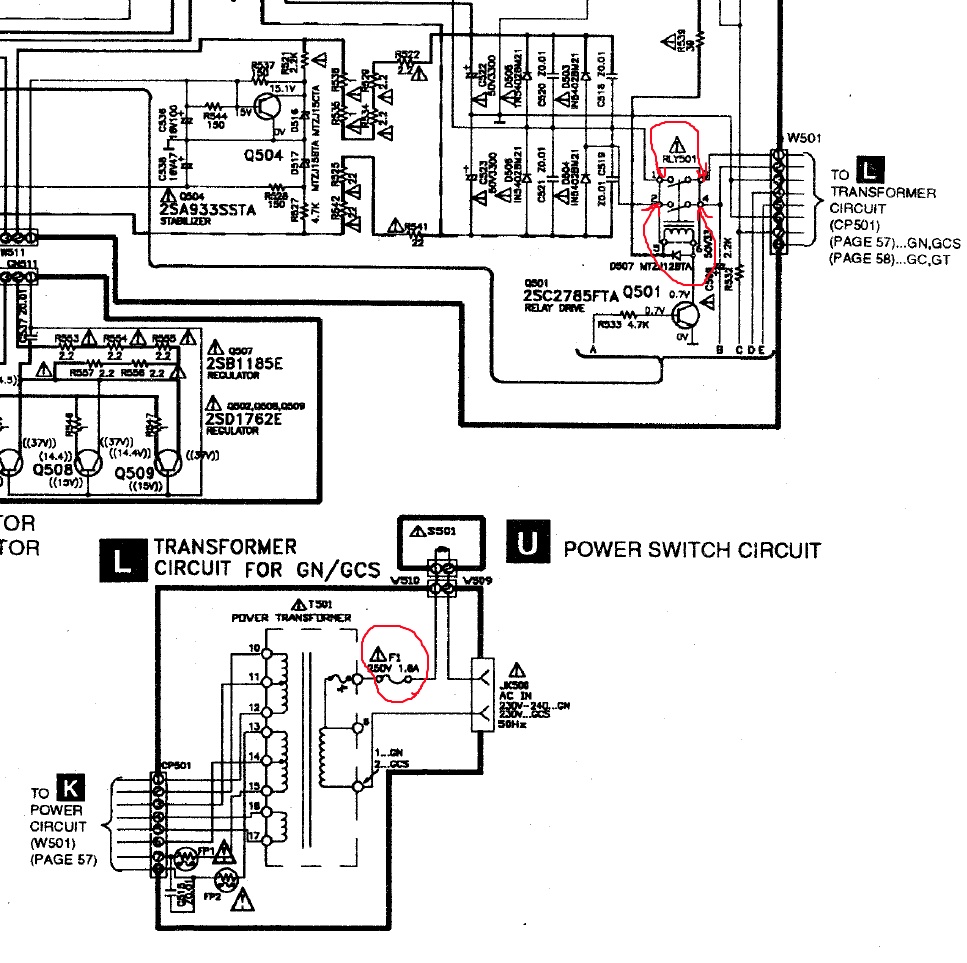

Реле не может сгореть. Проверь предохранители. То что замыкали по очереди - ничего страшного, выпрямитель работал бы . Как определяете что работает или не работает? куда подключены АС 7

По сути бы вообще неплохо было, если бы было чем прозвонить контакты везде, тогда я бы наверно уже понял где и че не работает, а про реле я подумал что сжег, потому что была сильная искра, когда замыкал 2-4, и оплавился контакт 4ой ножки
