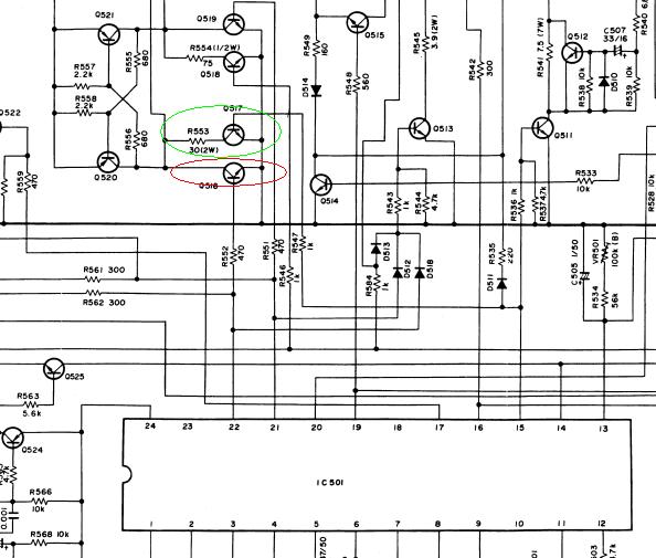

Непрочитанное сообщениеДобавлено: 11 окт 2013, 14:24
Выделение:
Красным - режим перемотки
Зелёным - режим подмотки.

 Заголовок сообщения: Лентопротяг Pioneer CT-F 950
Непрочитанное сообщениеДобавлено: 11 окт 2013, 14:27
bighill
Все правильно . Я ж и не спорил :) :2piv:
Теперь у потерпевшего два пути или профилактика с выбрасыванием в помойку или покупка нового.
Непрочитанное сообщениеДобавлено: 11 окт 2013, 14:31
Bender
Ну да, но сначала проще проверить транзистор а резистором, если здесь всё ОК, то плясать с движком. Насколько он там ремонтопригодный, не знаю. Если нет, то нужно искать замену. Найти, я думаю, будет просто - всё-таки узел не очень критичный. Главное, чтобы мотал и по размеру подходил.
