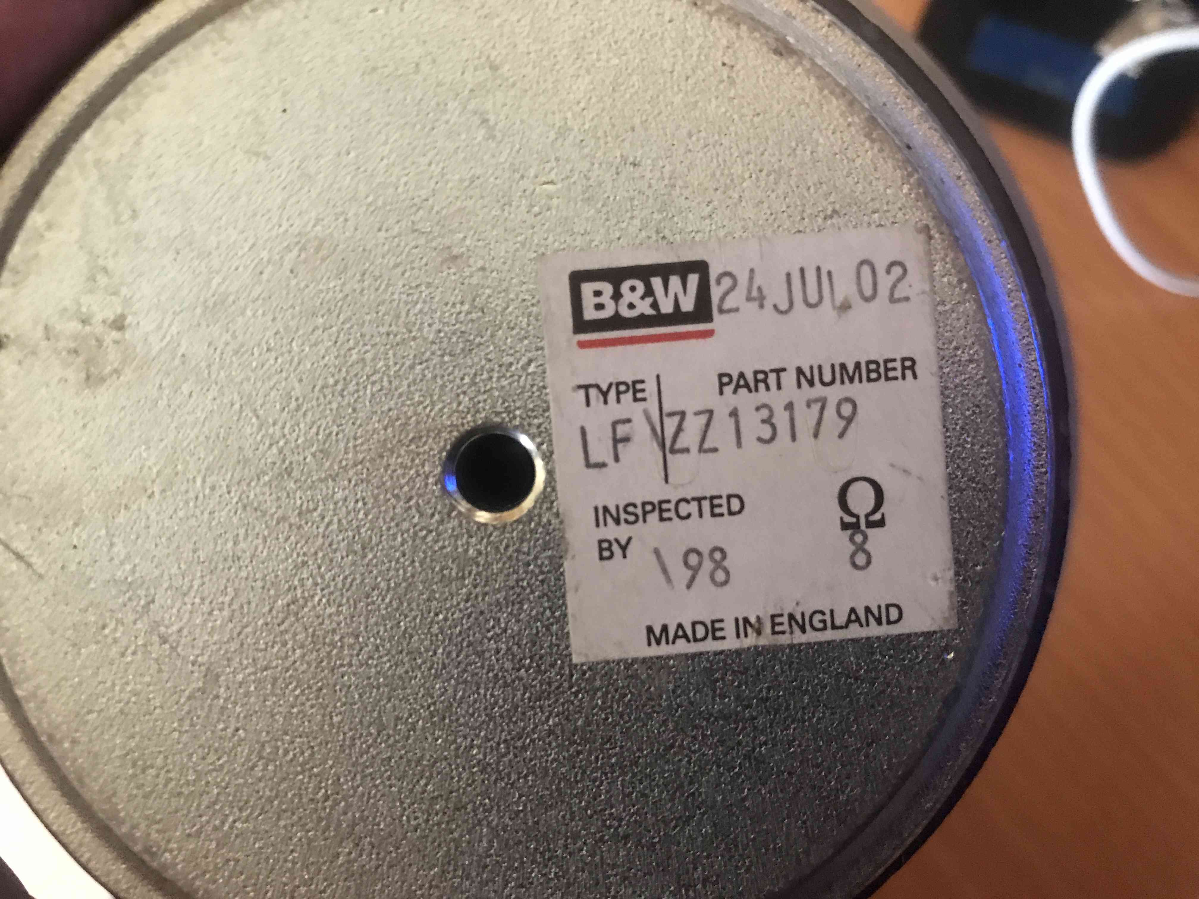

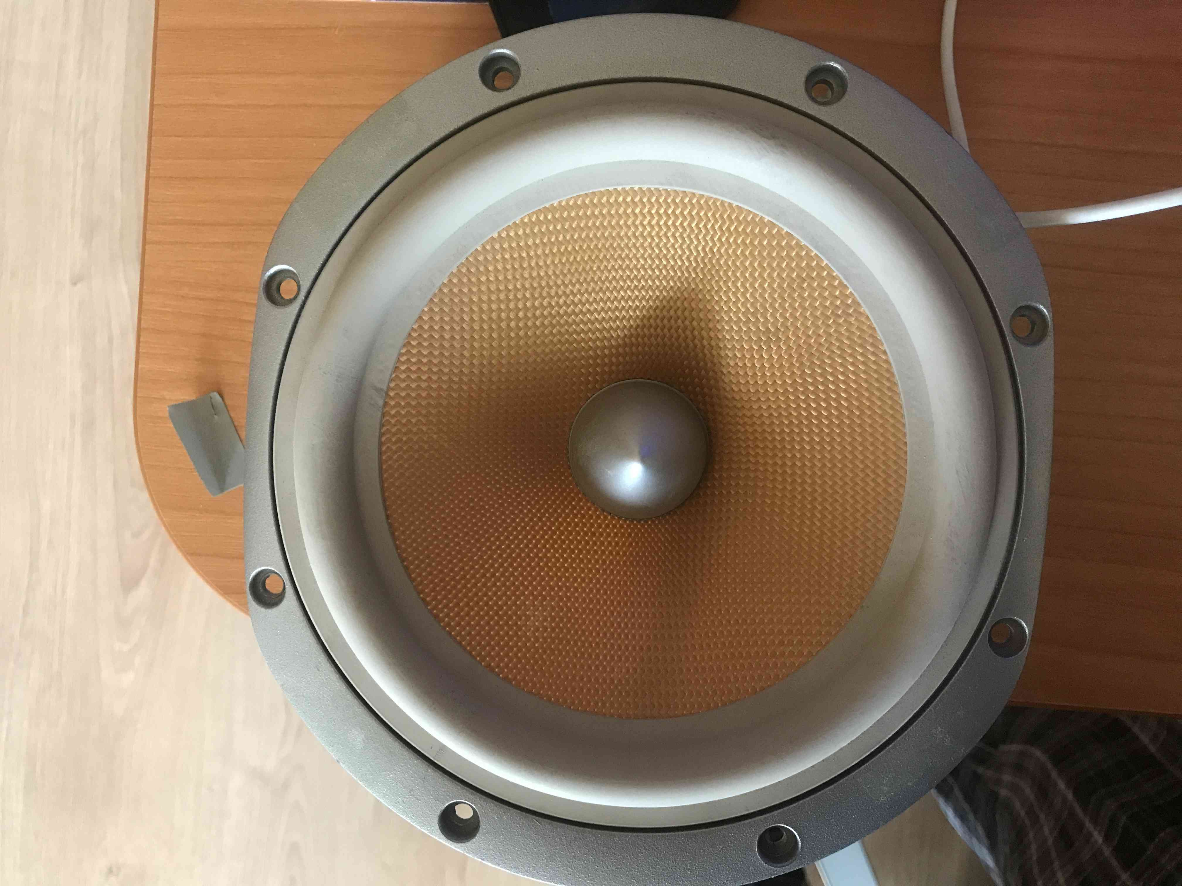

Чем размягчить задубевшие подвесы на Бивнях LF/ZZ13179 ?
На работе регулярно пользуюсь такой вот жидкостью:
https://www.vseinstrumenti.ru/product/o ... -11604128/
Поверхность резинок она чистит и размягчает отлично, а вот возьмет ли она на всю толщину резинки подвеса?
IMG_9593.JPG [ 457.2 КБ | Просмотров: 1046 ]
