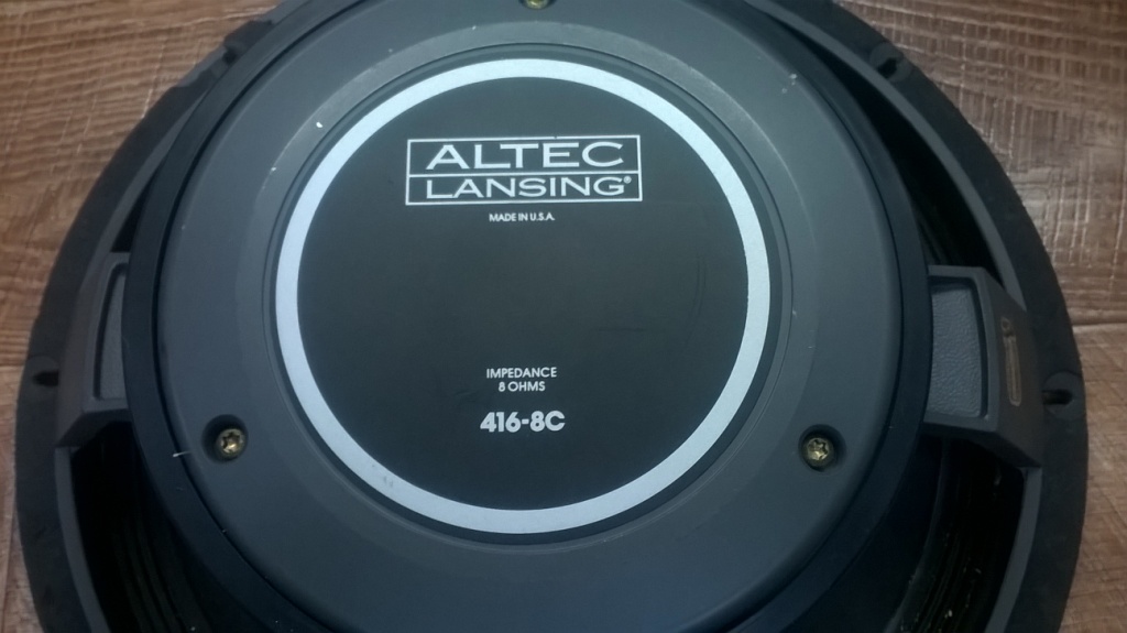

Здравствуйте. Ремонтируя очередного американца, столкнулся с проблемой... Нежнейший тканевый подвес (ровно как и ЦШ) приклеены на цианокрилатный клей. И если в случае JL это дело удавалось разобрать механически (ибо подвес резина и ЦШ на пластмассовой раме), здесь так не пройдет. Может есть кто из уважаемых форумчан химик, или опыт у кого есть... Как разобрать?
WP_20240303_18_25_33_Pro.jpg [ 142.66 КБ | Просмотров: 3275 ]

Растворитель / удалитель для цианокрилатных клеев D-BONDER https://loctech.ru/products/cleaning/ra ... -d-bonder/

operator, спасибо! Попробую заказать (там только под заказ)...

Ну, по идее, должны быть аналоги

Часто покупаю наборы клей+антиклей :
https://www.ozon.ru/product/super-kley- ... 0%B5%D0%B9
Есть и других производителей, пробовал только "Момент" - очень долго действует, малоэффективен и дорогой относительно вышеупомянутой "Силы". Она действует быстро, не разъедает пластик, постоянно пользуюсь.

operator, D-BONDER по доступным ценам нет, в наличии только на одном сайте. Цена 18000 рублей с хвостиком...
figma, заказал пару штук, будем пробовать...
По результатам отпишусь.
Всем спасибо!

Ну что же... Антиклей сила не осилил...
Конечно клей он растворяет не плохо. Удалил капли с пластмассы на ура. Но такой динамик расклеить ему не под силу. Слишком плотно приклеена ткань к корзине. Наверное если наложить его ложкой и засунуть в пакет какой-то результат будет. Но это не точно. Придется, видимо, резать подвес... И ЦШ тоже...

ЦШ обычно пропитывали бакеллитовым лаком. Клеили, возможно, чем то подобным. В любом случае погодите резать. Если это суперклей - можно попробовать локально греть промышленным феном и рассоединять детали. Акрлил не стоек к нагреву. Обычно 80 гр предел.
