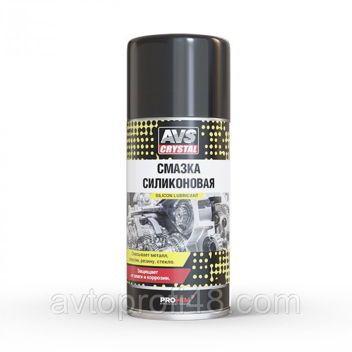

На днях промазал сильно засохший тканевый подвес жидкой силиконовой смазкой.
Уже после первого раза подвес стал чуть мягче. Через сутки повторил процедуру, и еще через сутки стало совсем хорошо.
Огласите марку, пожалуйста :)
676014409_w640_h640_smazka-universalnaya-silikonovaya.jpg [ 71.9 КБ | Просмотров: 1400 ]
