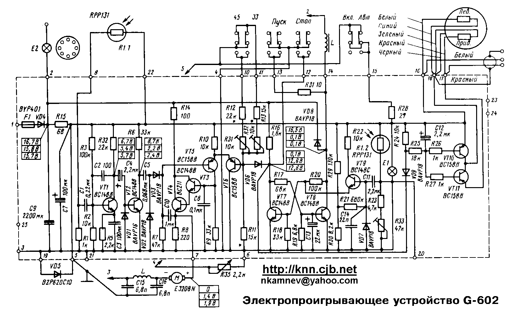

>>Смотреть схему. Там на выходе соплей из тонарма стоит релюха
Не сочтите за труд подсказать, где это на прилагаемой схеме. А заодно - и RC-цепочку на 33 оборота. Электролиты я все поменял на свежие.

Реле там в прямом смысле нет. Транзисторы 10 и 11 запирают. От 16, 17 и 18 отпаиваетесь и напрямую в выход
По скорости чет и правда как то хреново реализовано. 31 и 32 резюки для начала почистите

Развалился конденсатор С15. 6,8 нанофарад, насколько я понимаю.
Может это влиять на проблему регулировки скорости вращения диска?
G-602_Схема_Фрагмент.jpg [ 36.21 КБ | Просмотров: 5595 ]

Может, если у него обкладки замкнули. Выкусить, проверить. Может полезть помеха в звук без него.

Попробовал подстроечными резисторами R31, R32 стабилизировать скорость вращения диска. Результат такой: до определенного момента метки на диске все равно плывут, хотя с уменьшающейся интенсивностью, а с определенного положения регулятора происходит так: диск крутится, пока удерживается кнопка ПУСК. А когда ее отпускаешь, диск останавливается. Для 33 оборотов почти удается уловить стоячее положение меток. Для 45 - нет. В большем диапазоне лампочка начинает с определенной периодичностью менять интенсивность свечения. И двигатель останавливается после отпускания кнопки ПУСК.

Начать нужно с замены убогого параметрического стабилизатора, на более - менее приличный. В данном случае, более - менее приличный , это LM 7810. Стоит копейки. Соответственно убрать R 15, который греется как паяльник, и стабилитрон VD 5. Дальше нужно заменить лампочки на LED излучатели белого цвета. Я меняю на излучатели белого цвета. Можно ещё и на красные махнуть. После этого заменить диоды ( все кроме VD 4 ). 1N 4148 вполне сгодятся. Ну, и в завершении , очень не лишним будет заменить стробоскоп . Неонка фонит. Я делаю стробоскоп на красных, или на каких попросят , светодиодах. И красиво получается, и ничего не фонит! Для этого правда нужно собрать малюсенькую схемку , которая включает в себя диодный мост и резистор на 3.3 к. Ничего сложного нет. После этих доработок, ЭПУ начинает себя вести вполне нормально. И мне ещё ни разу не приходилось менять фоторезисторы.

Нет. Этот кондёр должен гасить помехи, который создаёт мотор.

Напряжение на стабилитроне во всех режимах - около 17 В. Это значит, он исправный?
На двигателе напряжения такие: Стоп – 0, 33 – 1,47 В, 45 – 1,42 В. А по схеме для 45 оборотов должно быть большее напряжение.
Должно быть 10 в.
Это значит, что он НЕ исправный.
