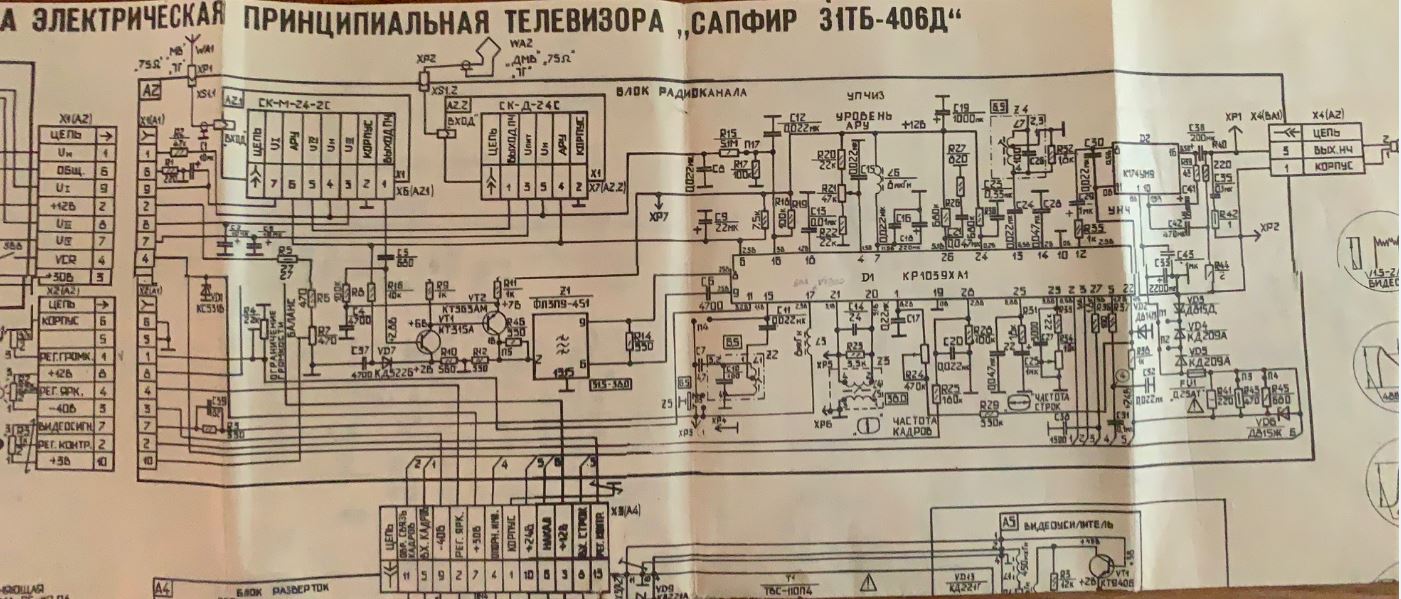

прошу помощи при установке входного гнезда видео сигнала в этот антиквариат
31ТБ-406Д.jpg [ 173.27 КБ | Просмотров: 1979 ]

7 нога на разъеме слева, написано "видеосигнал". Вот туда через кондер 1 мкф сигнал и нужно подать. Если будет заламывать картинку, подать через делитель, можно потенц ком на 10.

Горрыныч, именно туда и клал через 10мкф
картинки нет - бегут сторки / регулировка штатными органами управления картинку не "ловит"

Синхра не ловится. Надо уровень сигнала подогнать

делитель?

Делитель. Лучше потенц, для точной установки

Блуждающий в ночи, это я видел /17 нога, ага

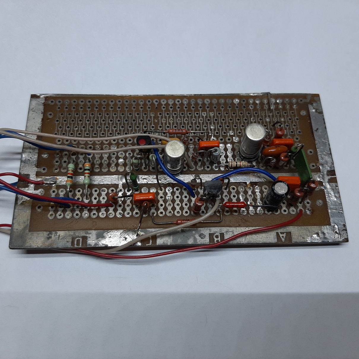

Вот в закромах нашел одну платку. Возможно даже работает,схемы нет.Если кому надо-забирайте
20200608_195528.jpg [ 417.02 КБ | Просмотров: 1882 ]

Можно не трепыхаццо. У неё селектор синхронизакцыи внутри и нет входа внешнего видеосигнала.
http://radiocom.dn.ua/image/data/pdf/TDA4503_PHI.pdf
